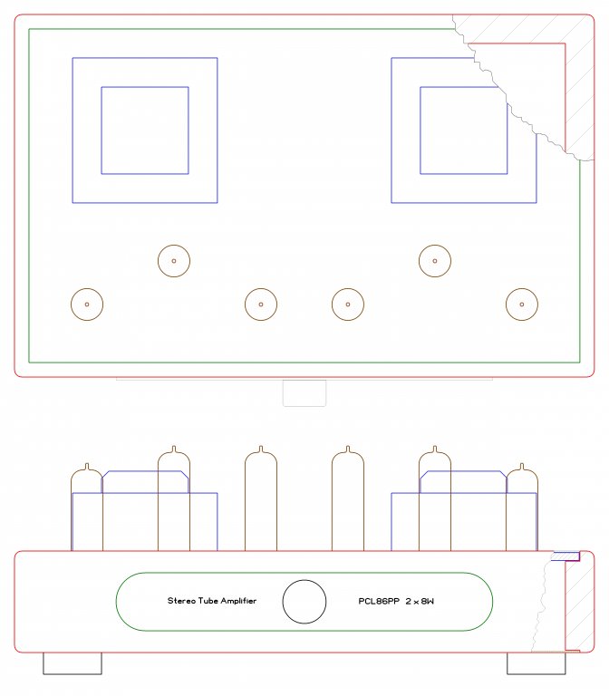

(#) CIROKL válasza (») Aug 16, 2009
„A mérete 380x250x70”
Ezt írtad egy -két lappal ezelőtt . Csak szólok hogy az erősítő panel és az általad tervezett kijelző panel az már most több mint 380 mm . De gondolom még ez nem késő mert még csak a tervezés stádiumában vagy ! De miért nem tükör szimetrikusra tervezted a kijelző panelt akkor megspólolhattál volna egy pár centimétert. Vagy a panelt elforgatva 180 fokkal a téglalap irányát akkor is más lenne a helyzet ! De így is jó természetesen csak akkor a dobozolásnál ezeket a méreteket figyelembe kell venni .
(#) Pioneer válasza CIROKL hozzászólására (») Aug 16, 2009
A panel úgy van tervezve, hogy hogy a keskenyebbik oldala van elöl. A 9-es lábánál van kb. a cső eleje. Így belefér az erősítőpanel és a két varázsszem 360mm-be.
Viszont a dobozt 400mm szélesre kell terveznem, mer a fa keret 20mm-es lesz.
Akkor szuper ! Közben jobban megnéztem a paneltervet és rájöttem hogy a keskenyebb fele van elől . Viszont vigyázz mert nem középen van a cső ezért még szintén lehet méret problémád , ezt is vedd figyelembe !
