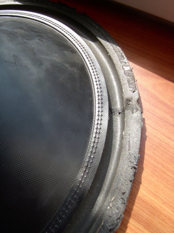

(#) cimopata hozzászólása Szept 8, 2009 /
Üdvözletem!
Van nekem egy Kicker F15a hangszóróm.
Az a problémám, hogy magasabb frekvencián eléggé erőteljesen hallatszik valamiféle zizegés a hangszóróból.
Próbáltam behatárolni honnan jöhet, de csak a csévére tudok gondolni, hogy valami kotoncol.
A membrán körbe stabilan le volt ragasztva a pille is sértetlen.
Viszont kézzel nyomkodva benyomva a membránt nem hallom hogy súrolná a cséve a mágnest.
Lehetséges, hogy mégis?
Szét kellene szednem, de a pillét nem akarom felsérteni.
Hogyan tudnék nekifogni?

(#) pl13 válasza cimopata hozzászólására (») Szept 8, 2009 /

(#) muimui válasza cimopata hozzászólására (») Szept 8, 2009 /

(#) cimopata válasza muimui hozzászólására (») Szept 8, 2009 /
Igen! 250Hz felett!
Hangváltó nincs, a rendszer tökéletes, csak a hangszóróban lehet a hiba.
Tehát kérdés, hogyan szoktátok leszedni a pillét sérülés nélkül?
Épp itt olvastam ma a forumon, hogy körömlakklemosó feloldja a ragacsot.
(#) pl13 válasza muimui hozzászólására (») Szept 8, 2009 /
Hát a jobb gyártóknál nem oldja. De zért lehet próbálkozni. Nem igazán jók ezek az oldószerek, mert sérül a pille és a membrán szerkezete is tőle.
Egyébként ha kézzel mozgatva nem hallasz semit, nincs fizikai akadálya a cséve mozgásának, akkor, 250Hz-en sem lehet, legfeljebb kompresszió szoktt jelentkezni a pille, és a porvéddő mögött bezárt levegő miatt, ennek lehet zavaró hangja pl.
Oké majd finoman próbálkozom.
Csak attól félek, hogy ha kiszedem a membránt akkor visszatenni nehezen tudom szépen beilleszteni.
Ilyenkor azt szokás csinálni, hogy a membránról a porsapkát levéve papírcsíkot tesznek körbe a cséve és a középső vashenger közé.
Csak itt mint látszik eléggé problémás. A membrán nem papír hanem valami szövet szerű befele homoruló.
A ilyen típusoknál is lelehet fejteni szépen a membrán porvédő kupakját?

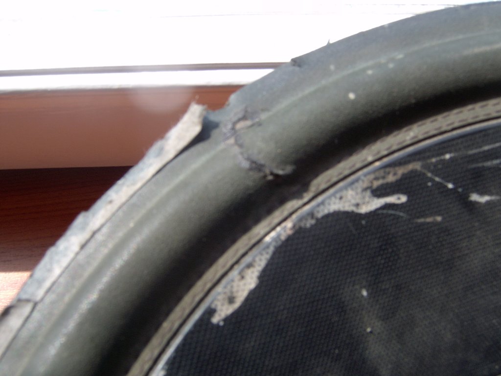

(#) cimopata hozzászólása Szept 11, 2009 /
Helló!
Szétszedtem a hangszórót és nem láttam semmi érdemleges hibát a cséve környékén.
Csupán kicsit elszíneződött a tekercs egyik része.
Gondolom ez nem gond, de ha már szétszedtem gondoltam felteszem.
A második kép pedig a membrán belső szélén levő sziloplaszt ragasztás amint elengedett.
Nem tudom ki javította, de ezzel próbálta befoltozni a gumiperemen egy apró kis szakadást. Ez a sziloplaszt lifegett, nagy valószínűséggel ez zizegett a membránhoz csapódva.
Holnap összerakom a hangszórót és meglátjuk.
(#) muimui válasza cimopata hozzászólására (») Szept 12, 2009 /
Az elég necces, de ha müködik, akkor szóljon . Viszont a habszélt cseréld ki, mert ott ahol a sziloplaszt van, már nem ugyanúgy mozog a széle, és lehet hogy egy nagyobb kilengésnél beleüti a mágnesbe a tekercset.
(#) Lázár Péter válasza cimopata hozzászólására (») Szept 12, 2009 /
Szegényke... Rendesen meg volt hajtva. Egy kis tipp nem látszik öregnek a habszél valószínűleg valamivel beszakították. Csak akkor cseréld a habszélt ha nagyon muszály, ugyanis semmilyen ragasztás nem fogja a varrást helyettesíteni. A tekercs meg eléggé barna cseppet nagyon megsült. Próbáld meg a szakadást szétnyitni óvatosan és bekenni a széleit esetleg pillanattal és ha elengeded összepattan a helyére és megragad. Csak tipp

(#) muimui válasza Lázár Péter hozzászólására (») Szept 12, 2009 /
Az már akkor sem ugyanolyan. Én is itthon egy bulin ellőttem a mélynek a szélét, összeragasztottam arra az időre amig nem tudtam kicserélni, de egy nagyobb mélynél már elhúzta az egész membránt, és belehuzta a mágnesbe a tekercset. Én ugy gondolom, hogy ha csak ugy "befoltozza" akkor csak kinyírja az egészet. Cseréld inkább.
(#) cimopata válasza Lázár Péter hozzászólására (») Szept 12, 2009 /
Nem néz ki vészesnek a ragasztás, csak kicsit merev, eléggé bekeményítette ott a gumiperemet. De végül a membrán tud tőle azért mozogni.
Csupán az íves részen van szakadás, valószínűleg beszakították valamivel.
(#) szamóca válasza cimopata hozzászólására (») Szept 12, 2009 /
Nem tudom mi a neve, de melóhelyen van egy olyan (azt hiszem Német gyártmányú) gumispray, ami rendkívül jól ragad és ha megszárad rugalmas erős kötést ad.
(#) cimopata válasza szamóca hozzászólására (») Szept 12, 2009 /
Membráncsere nehézkes mert varrva van.
Tényleg az lenne a legegyszerűbb ha felvágnám a repedésnél és valami gumis ragasztóval újból megragasztanám.
Egyenlőre összerakom a hangszórót kipróbálom, hogyan szól. Aztán meglátom. Remélem csak a lifegő sziloplasztdarabka zizegett.
