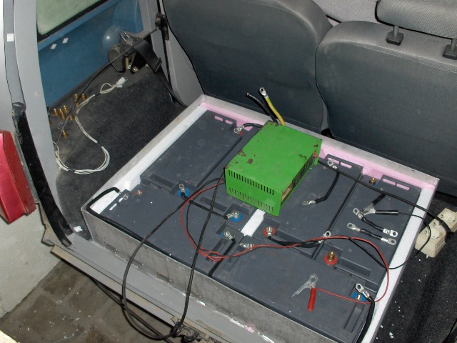

(#) rozsda hozzászólása Szept 22, 2009 /
Gulyi88 fórumtársunk kedvéért tennék föl egy pár képet az én készülö elektromos autómrol.De természetesen mindenkitöl szivesen fogadom az épitö jellegü kritikát,kérdést és véleményt.
Az autó maga egy Microcar tipusú kinai mopedautó.Sok mopedautót megnéztem a vétel elött és az volt a tapasztalatom hogy szinte mind papir lemezböl készül ami szinte kivétel nékül rendesen meg is van rohadva.A futómüvük szintén nevetségesen gyenge.Viszont ez egy aluminium vázas kocsi (nem rohad).Könnyü de mopedautókhoz képest meglepöen erös futömüvel.Az aksik miatt nincs is szükség csak rugóstag erösitésre.Egy 5,2 KW-os motor került bele.Az akkupack 48V és kb 160Ah-ás munkaakkumulátor.A vezérlö házi készitésü.
mcload:
Szerintem nem muszáj egy elektromos autónak milliókba kerülni.Én a kocsit 100e ft-ért vettem törötten és hiányosan.Az akksik 95e volt használtan (a 8 db volt ennyi),elvileg bika mind de majd kiderül.Motor 14e méhtelepröl.Esztergájos munka kb 30e.A vezérlö eddig 30e be van (de ez még lehet a duplája is.a füst és fényjelektöl függ).Aluminium hegesztéssel foglalkozom itthon (igy van hozzá gépem) de lehet számolni 10e ret a gázra és a hozaganyagra.Ékszijj+tárcsák 10e.És hozzá adhatsz még 30-50e ret korongok festék kábellek stb...Szerintem 500e böl ki fog jönni,és mivel nem egyszerre kell kiadni igy nem is olyan veszéjes.Ami eddig meglepett az a ráforditott munkaóra,ami nem kevés és még nem is látom a végét.Az elsö próbakört még idén szeretném megtenni vele.(de ez még nem azt jeleni hogy kész is van)Viszont nagyon élvezek rajta dolgozni és vagy meglepö lessz a végeredmény vagy megdöbbentö.Malyd kiderül.Egyenlöre azt mondom hogy megérte belevágni.

(#) EcoPityu válasza rozsda hozzászólására (») Szept 22, 2009 /
Szép lesz!
Én annó AIXAM JDM-et néztem ki magamnak, de 200E alatt nem találtam még töröttet sem! A másik, hogy ugye tudod, hogy a kis rohadékok (bocs) miatt ez már rendszám, és műszaki köteles lesz mopedautósága miatt!
Nem látom a motor-variátor összekötést, vagy még ott nem tartasz?
Amoda kérdezni akartam, hogy a mínuszt miért nem a kaszniban viszed?(maga a kaszni a vezető, főleg ha alu)

(#) rozsda válasza EcoPityu hozzászólására (») Szept 22, 2009 /
Mopedautóbol fémkasznist nem szabad venni átépitésre.Igaz hogy könnyebben javitható mint az aluvázas de abbol csak szivás lessz.
És köszönöm az elismerésed.
Igen tényleg nem számoltam oda a papirozást.Elözetes érdeklödésem már volt a témában és megoldható átépitési engedéjjel.Remélem 150e böl kilyön a hivatalossá tétele.De addig még sok munka van rajta.
Akksitöltö ügyben még mindig nem jutottam elöre.Nem tudnál nekem összedobni egy egyszerü 48V-os kapcsolási rajzot?
Variátor nem lessz rajta.Bordás szijjal lessz meghajtva a váltó tengeje 1:4 áttétellel.Épp ma délután vittem el az esztergákosnak a bordás kerekeket.Azt ne kérdezd hogy az 5,2KW-os motor hogy fogja mozgatni igy a kasznit.(én ezt nem tudom kiszámolni) Csak azt tudom hogy a motor 1650 et fordul és ha 1:5 ös áttételt használok akkor 1500-as motorfordulatnál 80km/h kellene mennie a kocsinak.Most 1:4 es lessz az áttét és majd a többi kiderül a próbautak során.
Szeretnék utassal együtt 600kg-ba beleférni és akkor talán nem kell nagyobb motort ujra belefaragni.Neked hány kilós volt a trabid?
Hogy miért nem a kaszniba viszem a minuszt?Hát ez még nem jutott az eszembe.Amugy már elöre van hozva a 35 2mm-es rézkábel.
(#) rozsda válasza mcload hozzászólására (») Szept 22, 2009 /
A motor tipusa JULI GF144-14/4,5 Ird be a gugliba és kapsz róla több infót is.Csak a sok motor közül ki kell keresned ezt a tipust.
Amugy egy nagy kb 3-3.5 tonnás STIHLL targoncában volt két darab.Állitólag leestek vele egy rakodórámpárol,kiszedtek belöle minden használhatót (akksik,elektronika,burkolatok,munkahengerek,stb...)és kidobták a méhtelepre,majd megvettem kilóra a motort.

(#) rozsda hozzászólása Nov 1, 2009 /
Egy fórumtársunk kérte hogy tegyek föl képeket a készülö elektromos autómrol.Tul sok nincs még róla.
Cáfolnám az elöttem hozászólókat.A hobbi épitők tudják megcsinálni a dolgaikat a legolcsóbban.Elösször is nem hajtja őket semmilyen határidő,és igy van idejük felkutatni az olcsó alkatrészbeszerzési hejeket.Én például ha kell valami azonnal a MÉH telepre megyek.Nagyon olcsó és kincseket lehet találni.Persze a hobbista munkaórát nem számol hisz az épitést élvezi.És nekem olyan ne papoljon aki még nem épitett elektromos autót hogy nem gazdaságos és nagyon drága,stb...Az enyám közelébe nem fog érni az 1 millió forintnak.Lepapirozva kb a feléböl ki fog jönni.És ezt az összeget nem egyszerre kell kiadni hanem hónaprol hónapra veszegettem a cuccokat és haladtam folyamatosan az épitéssel.Persze ha valaki üzemszerüen akarja csinálni akkor már nem mehet guberálni a MÉH-re,de ez más téma.
És az az élmény le sem irható mikor többhónapos munka után beleül az ember,ad egy kis gázt és teljesen új érzéssel elindul az autója.Hidjétek el hogy mámoritó és egyszer sem bántam meg hogy belefogtam.
Egyébként tegnap volt meg az elsö tesztkör,és örömmel tapasztaltam hogy a menettulajdoságai sokkal jobbak mint amire számitottam.Egy 5.2KW-os motor van benne ami áttétellel egy egyfokozatú irányváltót hajt.Ami azt jelenti hogy nincs benne sebeségváltó,csak menetirány váltó.
Sajnos a száguldozást félbe kellett szakitani az elektronika miatt,és egy kis finomitásra szorul.Várhatóan a következő tesztnél (kb 1-2 hét) el lehet engedni az áramkorlátot,ami igen csak javit az igy is jó menettulajdonságokon.És akkor várhatóan készül róla egy kis videó is.

(#) rozsda válasza EcoPityu hozzászólására (») Nov 1, 2009 /
Az enyémben is szinte minden kinai.És olcsó
Szerencsére nem füstjeleket adott.A védődiódák kábelezése lett alulméretes,és a vezérlésbe kell egy kis módositás,és remélem csak ennyi.De majd meglátjuk a következő tesztnél.
bbalazs:
Az autó egy KINA mopedautó.Aluminium vázas és törötten vettem.A motort a MÉH telepen vettem 14e forintért.Egy nagy azthiszem stihl targoncában volt.48V 131A-os külső gerjesztésű egyenáramú motor.Az akksirol képeket is találsz a másik fórumon.És használtam vettem őket egy szolárkereskedésböl 95e ért a 8db-t.
