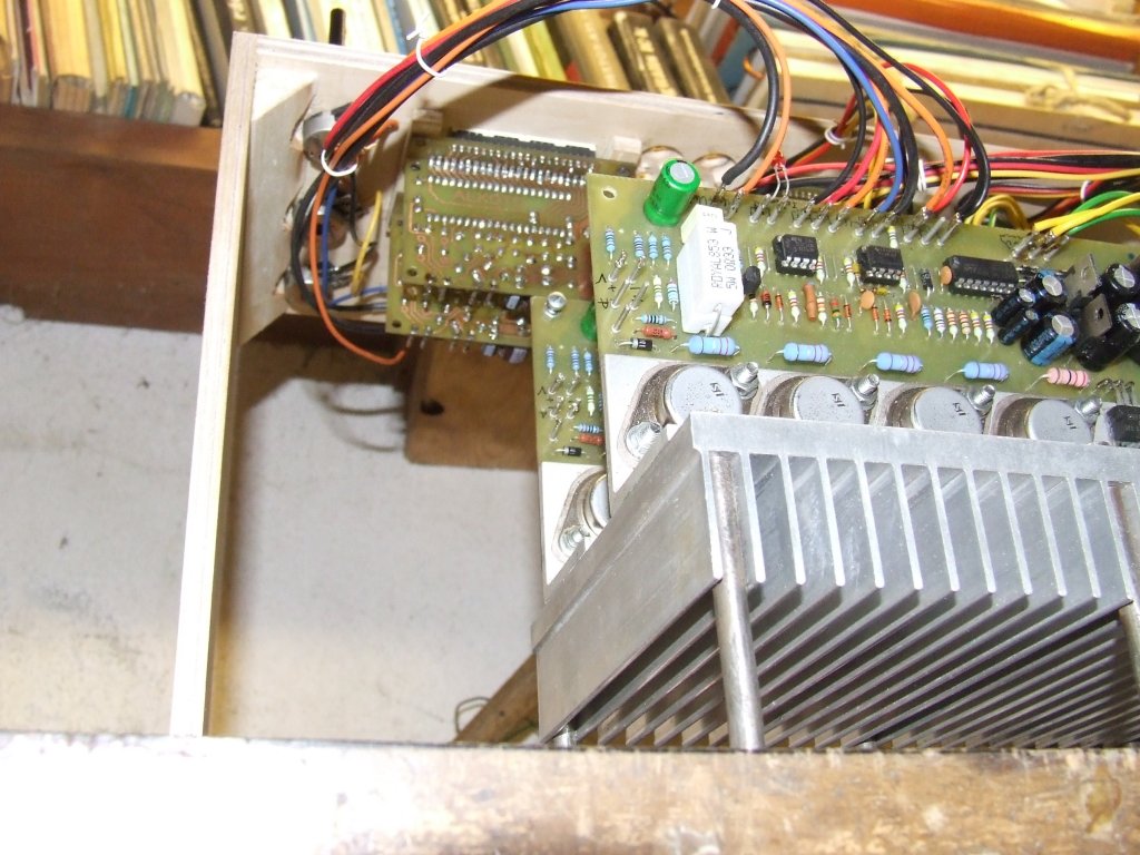

Vagy arra gondolsz, hogy a csatlakozó helyén két borda ki van marva? Ezen a képen látszik.
(#) lidi válasza nagy hoho hozzászólására (») Szept 23, 2009 /
Milyen hőfigyelő szenzort használsz ?
(#) Alkotó válasza nagy hoho hozzászólására (») Szept 23, 2009 /
Ez teljesen szakosnak látszik.
Hogy hol a legcélszerűbb mérni a hőt, azt már sokan, sokszor próbálták megfejteni, több-kevesebb sikerrel.
Az biztos, hogy a tranyótok, egyike a lehetséges helyeknek.
(én ha ehhez hasonló megoldást alkalmazok, simán egy fél csepp pillanatragasztóval szoktam a tokhoz ragasztani a figyelő elemet. Ez TO92-es toknál, a kis lapolás miatt egészen egyszerű.)

Nagyon brutál szerkezet lesz ! A hűtés hogy lesz megoldva ? Gondolom lesz egy venti ami fújja a bordára a levegőt, de lyukas lesz a doboz alja/teteje ? Mert valahová távoznia is kell a levegőnek.
(#) Alkotó válasza lidi hozzászólására (») Szept 24, 2009 /
Jól látod, valóban lesz ventillátor. Méghozzá kettő is, mert ezek már elég jól átszellőztetik a bordát (korábbi képen láthatod).
A doboz alja teteje, természetesen lyukas lesz, sőt még olyan terelőt is gondoltam bele, ami úgy irányítja a meleget, hogy az kimenjen a dobozból, ne pedig bent keringjen (ha egyáltalán lesz neki valaha alja és teteje, mert miután már működik egy szerkezet, hajlamos vagyok elmulasztani a végleges befejezést.)

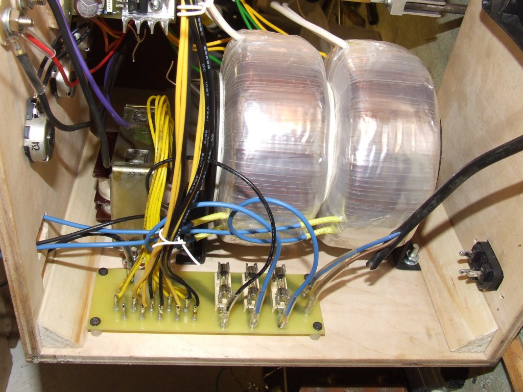

Újabb apró lépés a tápegységemmel. Most már a "trafópanel" is kész, és a műszereket is bekötöttem. Sőt jobban hangzik, ha azt mondom, hogy a kapcsolókon kívül, már csak a hőfigyelés van hátra, de az is kész, csak be kell csavarozni, és drótozni.
Néhány kép a "gubanc"-ról.
(#) SALáta válasza Alkotó hozzászólására (») Szept 26, 2009 /
Hát ez nem gubanc. Lemásolom ezt én is , azért ennek a tetejét le lehet csukni még a drótoktól. Nagyon igényes.
