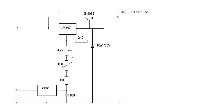

Szerintetek jól rajzoltam meg a kapcsolást?
Ez egy LM 317-tel gyártott 0-30V-ig szabályozható táp.Ez a legegyszerűbb szabályozható labortáp. Ha egy kicsit ki egészítem akkor máris tud 10A-t
Helló! Bár nem nekem küldted de nagyon hálás vagyok a rajzért. Bár 10 A -t nem fog tudni egy db 3055-el, talán 2-3 a-t nagyon jó hűtéssel.

A helyedben azért átdolgoznám egy kicsit. A rajzon megadott ellenállásértékkel a kimenetet kb. -7.5V ra húzod, ami nem éppen szerencsés. A tranzisztoros megoldás nem a legjobb, mert a kimenet a tranzisztor változó Ube feszültsége miatt nem lesz stabil. Persze kérdés, hogy ez mennyire számít a felhasználásnál. Ha már tranzisztoros fejelésen gondolkozol érdemes a PNP-s változatot csinálni, az mentes ettől a hibától. A 7912-őt érdemesebb kiváltani egy LED-del, mert csak kb. -1.25V szükséges, hogy a kimenet lehúzható legyen nulláig.
