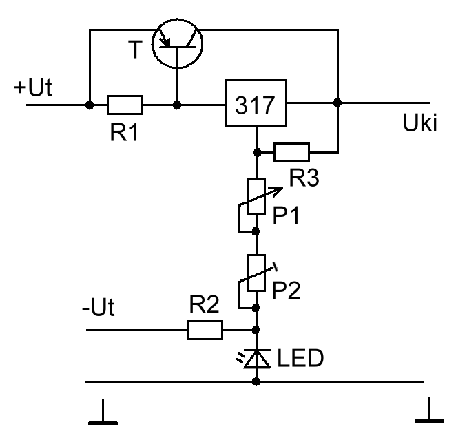

Hello Lapose!
Küldenél róla akkor rajzot ahogy Te gondolod?! Köszi!
Hoppá, Frankye bácsi, nagyon ötletes, nekem tetszik, és a cikk is jó lett.
Alkotó kolléga szerint a NYÁK-terv nem jó. Természetesen, akinek van kedve, energiája, és jobbat dob össze, azt szívesen felteszem.
Doncso Mester: Köszönöm az elismerést.
Ez csak egy elméleti rajz, nincsenek rajta az értékek, sem a hidegítő kondenzátorok, stb. A P2-vel kell a kimeneti nullát beállítani P1 lecsavart állása mellett. Az R2-őt érdemes lehet egy áramgenerátorral helyettesíteni(pl. egy FET meg egy ellenállás), a nagyobb stabilitás érdekében.
Ránéztem az alkatrészekre a tápegységedben, hátha lesz kedvem csinálni egy másik nyáktervet hozzá.
1. Egy igen bizonytalan dologgal találkoztam. Az LM317-ből a TO-220-as tokozású változat terhelhetőségére elég különböző adatokat találtam. Ha kell nekünk az a 1,5A, akkor talán a TO3-as (megjegyzem sokkal drágább) tokozás nem lenne célszerűbb? 2. Ez az IC simán tudná a 30V-ot is. Miért húztad meg 24V-nál a határt?
Ha meg lehet fejelni egy egy tranzisztorral lehet olcsóbban jönne ki.
Ha így van bocsi, a cikket nem olvastam, de a rajzot, a nyákot és a beültetést megnéztem. Azokon semmi sem utal a TO3-as tokra, de szerintem is az dukál oda.

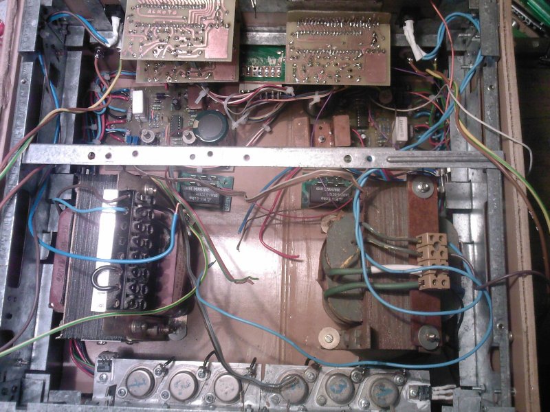

Teszek fel egy pár képet a készülő labortápomról. Külön-külön minden működik, egyben még nincs kipróbálva. Hővédelem és a hűtő ventilátor áramkörök hiányoznak még. 0-30V és 0-3A között dolgozik. Üdv: Fater.

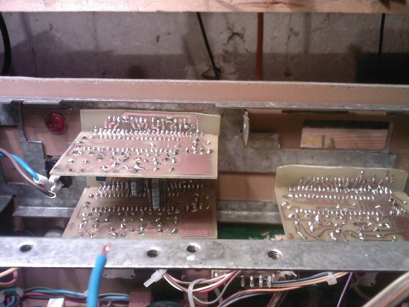

És még 3 kép róla:
Nem lenne rossz... csak:
-A panelról szedd le a fémforgácsot. -A vezetékeket kötegeld, mert így eléggé spagetti design -A fűrész kezelését még gyakorold -Készíts egy szépen feliratozott előlapot/előlapi matricát. Remélem nem sértelek meg, de egy ilyen kaliberű műszer/berendezés, megérdemelne egy kis odafigyelést, törődést.
Jó reggelt!
Nem sértesz meg.Pont ezért teszem közre. Egyébként még nincs kész a vezetékek amik a káoszt látszanak kelteni azok még nincsenek a helyükre bekötve ,műszerek ,kimenetek,ledek.Az előlapra csak felfirkantottam filccel ami rajta van. Egyébként kössz az észrevételeket. Egy pár cucc csak be van téve a helyére,hogy hogy fog elférni. Helló fater.
Látom az általam tervezett tápot építetted meg. ![]() Mire minden a helyére kerül és kap egy szép előlapot, nagyon szuper lesz! ![]() Üdv: Pioneer
Igen a teáltalad tervezett tápot építgetem és a te panelterved alapján annyi különbséggel hogy nem BD-et hanem 2nt használok.Jó kis terv, ha oda figyel az ember elsőre indul.Ja a panelműszer meg Alkotó terve alapján készült.Az is nagyon jó. Ugyan még nincs teljesen nincs kész de a próbák alapján bárkinek ajánlani tudom akinek ez a teljesítmény elegendő. Szia fater!
Robusztus kialakítás, ez volt az első ami eszembe jutott. A két trafó miatt még kicsit "retrós" is az egész.
A panelok szélét (a kijelző látszik), nagyon egyedi vonalvezetés alapján vágtad ki. Nekem eddig a sima egyenes vágás volt a kézenfekvő, de nem rossz ötlet ez a provizórikus sem. (Az én műszerhez készült paneltervemen, vannak rögzítő furatok, méghozzá többféle rögzítést is lehetővé tevők. Nálad ezeket nem látom.)
Igen robosztus.De csak azért mert ilyen trafók kerültek hozzám.Igen a panelműszer felfogató furatok nincsenek rajta de a többi az mind a terved alapján készült. A panel azért olyan mert amikor bepróbáltam a helyére akkor esett le ,hogy az a két panel szélesebb és gyorsan kézi lemezvágó ollóval így sikerült levágnom. Csak az a két panel olyan. Szia fater
