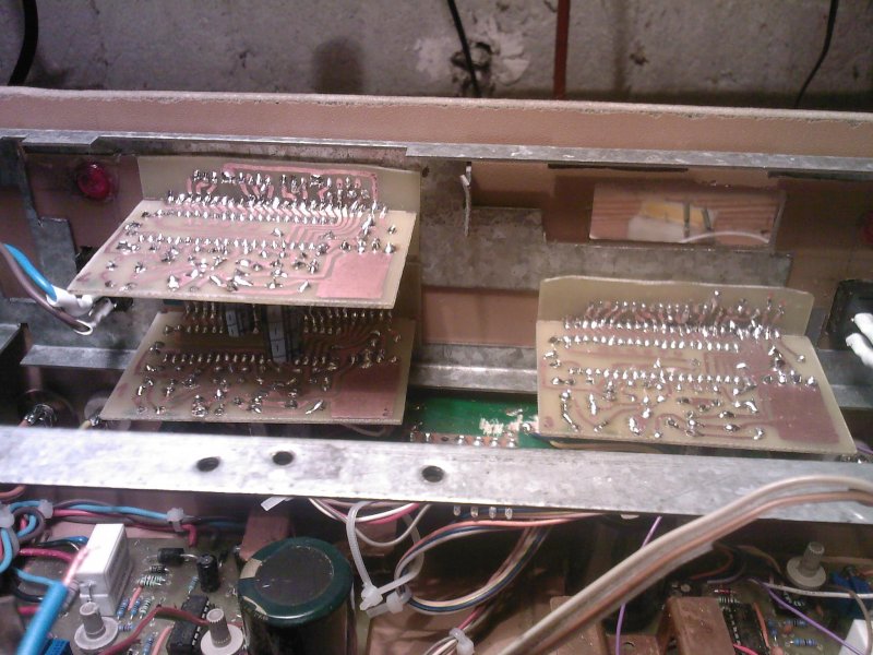

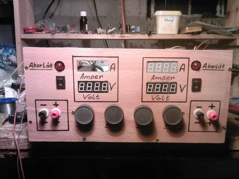

(#) fater964 hozzászólása Okt 18, 2009 /
Jó estét mindenkinek!
Teszek fel egy pár képet a készülő labortápomról. Külön-külön minden működik, egyben még nincs kipróbálva. Hővédelem és a hűtő ventilátor áramkörök hiányoznak még. 0-30V és 0-3A között dolgozik.
Üdv: Fater.

(#) vicsys válasza fater964 hozzászólására (») Okt 19, 2009 /
Nem lenne rossz... csak:
-A panelról szedd le a fémforgácsot.
-A vezetékeket kötegeld, mert így eléggé spagetti design
-A fűrész kezelését még gyakorold
-Készíts egy szépen feliratozott előlapot/előlapi matricát.
Remélem nem sértelek meg, de egy ilyen kaliberű műszer/berendezés, megérdemelne egy kis odafigyelést, törődést.
(#) fater964 válasza vicsys hozzászólására (») Okt 19, 2009 /
Jó reggelt!
Nem sértesz meg.Pont ezért teszem közre. Egyébként még nincs kész a vezetékek amik a káoszt látszanak kelteni azok még nincsenek a helyükre bekötve ,műszerek ,kimenetek,ledek.Az előlapra csak felfirkantottam filccel ami rajta van.
Egyébként kössz az észrevételeket.
Egy pár cucc csak be van téve a helyére,hogy hogy fog elférni.

(#) Pioneer válasza fater964 hozzászólására (») Okt 19, 2009 /
Látom az általam tervezett tápot építetted meg.
Mire minden a helyére kerül és kap egy szép előlapot, nagyon szuper lesz!
Üdv: Pioneer
(#) fater964 válasza Pioneer hozzászólására (») Okt 19, 2009 /
Igen a teáltalad tervezett tápot építgetem és a te panelterved alapján annyi különbséggel hogy nem BD-et hanem 2nt használok.Jó kis terv, ha oda figyel az ember elsőre indul.Ja a panelműszer meg Alkotó terve alapján készült.Az is nagyon jó.
Ugyan még nincs teljesen nincs kész de a próbák alapján bárkinek ajánlani tudom akinek ez a teljesítmény elegendő.

(#) Alkotó válasza fater964 hozzászólására (») Okt 19, 2009 /
Robusztus kialakítás, ez volt az első ami eszembe jutott. A két trafó miatt még kicsit "retrós" is az egész.
A panelok szélét (a kijelző látszik), nagyon egyedi vonalvezetés alapján vágtad ki. Nekem eddig a sima egyenes vágás volt a kézenfekvő, de nem rossz ötlet ez a provizórikus sem. (Az én műszerhez készült paneltervemen, vannak rögzítő furatok, méghozzá többféle rögzítést is lehetővé tevők. Nálad ezeket nem látom.)
(#) fater964 válasza Alkotó hozzászólására (») Okt 19, 2009 /
Igen robosztus.De csak azért mert ilyen trafók kerültek hozzám.Igen a panelműszer felfogató furatok nincsenek rajta de a többi az mind a terved alapján készült.
A panel azért olyan mert amikor bepróbáltam a helyére akkor esett le ,hogy az a két panel szélesebb és gyorsan
kézi lemezvágó ollóval így sikerült levágnom. Csak az a két panel olyan.
Szia fater

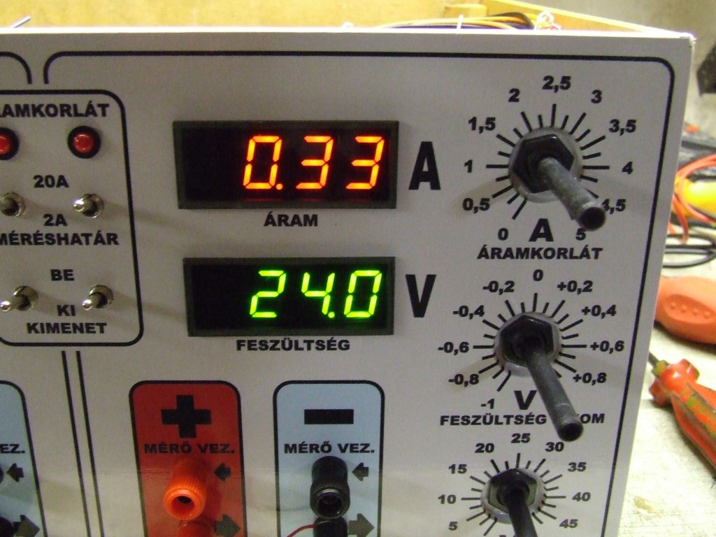

(#) Alkotó hozzászólása Okt 20, 2009 /
Részben visszaraktam a tápegységemet a dobozába. Most már van egy normális előlapi feliratozás. A műszerek előtti ablak, várakozáson felül remek, gyakorlatilag tökéletes. A világító szegmensek markánsak és kontúrosak, az éppen nem világítók pedig egyáltalán nem látszanak. (Szándékosan nem vakuztam a fotókon, hogy korrektül látszódjon a valóság.)
Remélem feltűnik néhány szemfüles olvasónak, a két kapcsoló. Ezek nem a két tápot kapcsolják külön-külön, hanem egyik a tápokat, a másik pedig a segédtrafót, ami a műszereket "táplálja". De minek is a műszereket külön kapcsolni...? Azért, mert vannak olyan érzékeny szerkezetek, amiket zavarnak. Persze ez nem egy otromba hibát eredményez, hanem csak pici kis anomáliákat (én se hittem még nem tapasztaltam magam is).
Egyenlőre nincs még forgatógombom, de már kitaláltam milyet fogok gyártani. Ha készen lesz, akkor tudok a skáláról nyilatkozni (sajnos már nem emlékszem kivel beszéltem erről).
(#) lidi válasza Alkotó hozzászólására (») Okt 20, 2009 /
Hú de nagyon szuper ! A led kijelzők előtt miből csináltad a színszűrőt ? Én PEZ -es cukorka dobozt néztem ki anyagnak, mert ilyen kis méretű színes plexiket nem tudom honnan lehet szerezni. Vagy piroshoz van sötét színű CD tokom, de zöldben sajna csak világos zöld tokot találtam.
(#) Alkotó válasza lidi hozzászólására (») Okt 20, 2009 /
Itt írtam már róla ha érdekel
Az ablaknak nem kell követnie a kijelző színét. Nálam is egységesen füstszínű, és szerintem nagyon jól átjön a kijelző valós színe. Sőt, ami most itt nem látszik, de ha nagyon erős a fény (pl. tűző napsütés), akkor ablak nélkül egyáltalán nem látszik a szegmensek fénye, de ezzel az ablakkal eltakarva kiolvasható az érték.
