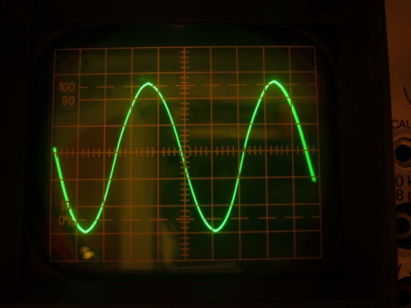

Közben én is megpróbáltam összehozni a 6C33C meghajtását. Ezzel a módosított kimenőtrafóval kb. 125,5Veff primerfeszültségnél értem el 8 ohm terhelésnél a 11Veff kimenő jelet. Ehhez a végcsőnél kb. 69Veff vezérlő feszültségre volt szükségem. Bárhogy is próbáltam a 6C33C csak 180-195mA/260V üresjárási és 230-240mA/250V csúcsvezérlés közeli értékeknél hozza az elvárt jelalakot. Triódánál ehhez kb. 2,5Veff bemenőjel, tetródánál kb. 0,5Veff szükséges. Triódás kötésnél már elég jó jelalakot kapok, de tetródánál nem találok olyan munkapontot, ahol az erősítő kimenetén eltünne az a torzítás amiről már a múltkor is írtam.
(#) lpcollector válasza lpcollector hozzászólására (») Okt 25, 2009
És néhány jobban sikerült jelalak a triódás meghajtással.

-Hát ennek szerintem nagyon jó hangja kell hogy legyen főleg, ha nvcs. nélkül van ez a 10 kHz-es négyszög. Fürge gép SE létére (jó a kimenő). Tetródában megmarad a torzítás, ha egyre gondolunk (gömbölyödő csúcsok), de érdemes meghallgatni azért.

Nincs benne egyenlőre nvcs. és ha nem feltétlen szükséges, el is hagynám. A 20Hz-es jel 11Veff-nél már kicsit horpadt, de hallgatva eddig ennek a legjobbak a mélyei. Csak hát az érzékenysége lehetne jobb, 2Veff környéki.
Tetródában a torzítás nálam kicsit másként jelentkezik, a szinusz felső félhullámának oldalai hasasodnak, a háromszög jelnél ez éles törésként látszik.
