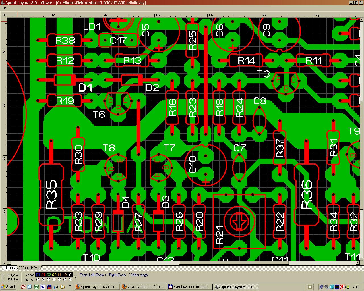

SprintLayoutViewer-nek hívják ami neked kell. És pl. itt is megtalálod.
Ez megmutatja a panelt a *.lay alapján, és a teljes nyomtatási modult eléred. Tehát a szerkesztésen kívül megy a dolog.

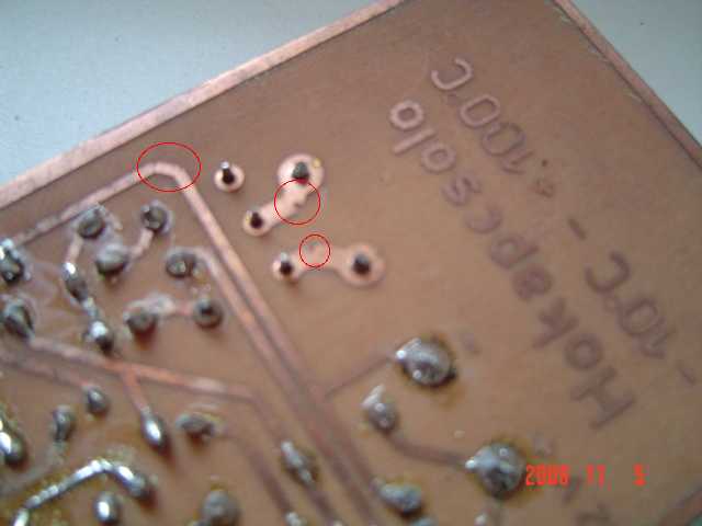

Sprint Layout 5-tel rajzolok, és egy olyan hiba van, hogy amikor kinyomtatom a kész rajzot, a vezetősáv töréspontjainál nem lesz teljes keresztmetszetű a vonal, hanem két egyenesből rakja össze, és ott egy töréspont jön létre, esetleg, ha valaki tudja, hogy hol lehet beállítani hogy jó legyen, az írjon.

(#) san398 válasza Kissule hozzászólására (») Nov 5, 2009 /
Nem igazán értem a problémád de ha felteszed a lay-t vagy legalább egy képet és bejelölöd a problémás helyet akkor tudok segíteni.

Lefényképeztem a panelt, jobb minőségbe nem sikerült, pirossal bekarikáztam, hogy miről lenne szó.

Van ötletem a hibára de ha láthatnám a lay file-t akkor biztosra mehetnék.

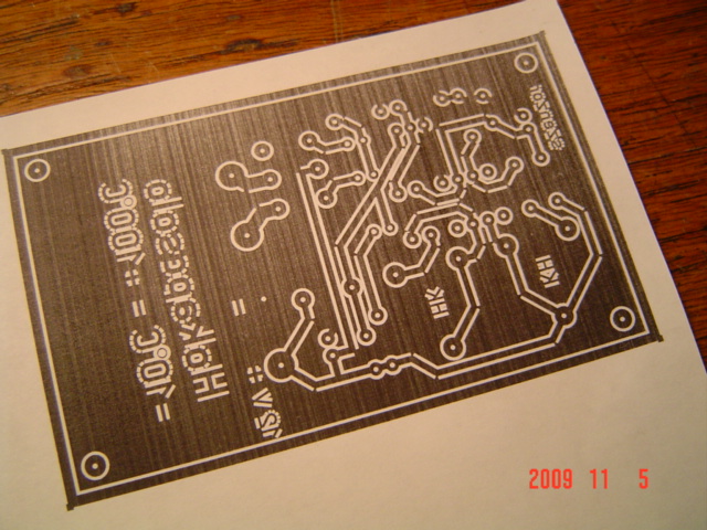

Itt van a lay is, de amugy nyomtatási képen nem látni ezt a törést.

A fájl jó, ez nyomtató hiba. Akár rosszul küldte ki a nyomtatóra a jeleket (velem már volt ilyen, csak az egyeneseket volt hajlandó kinyomtatni, a körös dolgokat nem, és azt is csak a feléig, szerencsére nem sokszor). Többszöri nyomtatásra is mindig ugyan ott volt a baj? Esetleg próbálj meg máshova nyomtatni a papíron. Vasalásnál nem maradt a papíron por?

Nem maradt ott vasalásnál, na nyomtattam egy sima lapra olyat, ahol a minuszt beolvasztottam autoGND-vel, és itt meg mindenhez hozzáér a test a töréseknél.

Én is nyomtató hibára gyanakodtam de ilyen nyomtatási hibát még nem láttam ami csak a törési pontoknál jelentkezik. Melyik verziót használod a Sprint layout-ból?

Szerintem a program is jó, meg a nyomtató is. Ez inkább konverziós hibának tűnik, a nyomtató illesztő szoftvere nem illeszkedik pontosan.
Egyéb dolgokat jól nyomtat? Próbáld ki, hogy egy képet helyesen tudsz-e nyomtatni.
Én is kinyomtattam a LAY-odat, majd beszkenneltem. Láthatod, nyoma sincs az említett hibának. (mellékeltem kissé lebutítva)

Az 5ös verziót használom, de linux alatt, szoval lehet hogy az a program a hibás érte, amivel megtudom nyitni a windows-os dolgokat linux alatt. Azért nagyon köszönöm a gyors válaszokat, meg hogy utánanéztél és még ki is nyomtattad és megnézted
