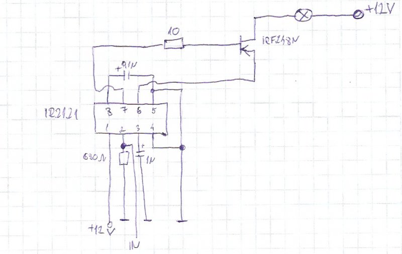

Én is belefutottam abba a problémába, hogy nem nyit ki teljesen a FET-em. Beszereztem egy IR2121 típusú FET meghajtót ( Bővebben: Link ) és a csatolt képen látható módon úgy néz ki végre sikerült teljesen kinyitni a tranzisztort. Az lenne a kérdésem, hogy helyes-e így a kapcsolás (vagy véletlenül sikerült így a FET-et vezérelnem) illetve, hogyan tudom meg, hogy mennyire terhelődik az IR2121. Konkrétan arra lennék kíváncsi, hogy hány darab FET-et kapcsolhatok párhuzamosan az IR2121 kimenetére? Elnézést a rajz minőségéért!
Upssz, kimaradt a rajzból. Source láb természetesen negatívon van.
Melegszik, vagy nem? Ha nem sütős, akkor nem kell borda.
Még nem sikerült kipróbálni, hogy melegszik-e; most át lesz rakva az egész egy jobb nyákra, és mielőtt beforrasztom, próbálom megtippelni, hogy maradhat a nyákon, vagy csavarozzam alulapra. Gondoltam hátha van valami általános tapasztalat, képlet, ötlet... Szerintem beteszem a nyákba, aztán legfeljebb kap egy hűtőzászlót.
Rövid időre kapcsold be az áramkört. Azonnal kiderül, ha igényli a + hűtést.
