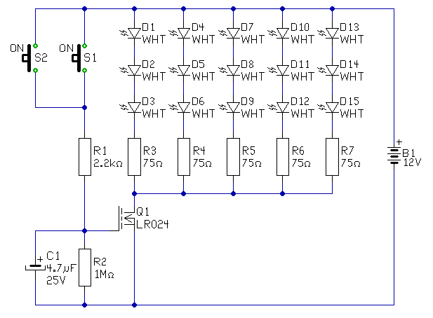

Ebben a hozzászólásban levő kapcsolást, hogy lehetne úgy átalakítani, hogy akkor is működjön, ha csak 1mp-re kap áramot a kapcsolás?
Konkrétan arról lenne szó, hogy lépcsőre szeretnék olyan világítást, amin alul felül van 1-1 érintéskapcsoló amit ha megérintünk akkor kb 10mp-ig világítanak a ledek.
Most ott tartok, hogy van egy működő érintéskapcsolóm meg egy félig jó időzítőm ami ügye csak akkor működik ha folyamatosan kap áramot.
Esetleg ha valaki ki tudná egészíteni a mellékelt kapcsolást, azt nagyon megköszönném.
Előre is köszönöm a válaszokat.
ui:Kezdő vagyok, jöhet szájbarágósan
időzítő

(#) proli007 válasza h.imr3 hozzászólására (») Nov 25, 2009 /
Kicsit félre érthető a kérés.
- Ha a tápfeszültség áll rendelkezésre 1sec ideig, akkor a Led-ek 10sec működtetéséhez tárolni kell az energiát. (Vagy telepről működteted?)
- Vagy csak az indító jel, áll csak 1sec ideig rendelkezésre? Mert ebben az esetben, csak egy monostabil multi kell, pld. egy NE555-ből. A két indítást, meg párhuzamosan lehet kötni.
De nem írtad, hogy milyen Led-et hány voltról szeretnél működtetni, mert igazán jó választ, csak ebben az esetben lehetne adni.
üdv! proli007
Hát ezt energia tárolással nem értelmes megoldani. Kondi esetén, kb. Farad tartományba eső kondi kellene.
De bár mit is teszel, 12V-os teleppel sorosan maximum 3db Led működtethető. Ez 5 sor Led-et jelentene, azaz 100mA-t. Ezt az energiát mindenképpen az elemnek kell előállítani.
De gondolom a problémád az, hogy ha lehet, ne fogyasszon energiát az áramkör, ha ki van kapcsolva.
A legkisebb fogyasztása a CMOS IC-knek van, a késleltetést talán azzal célszerű megoldani. Így az áramkör kaphatna állandó tápfeszültséget.
üdv! proli007
(#) h.imr3 válasza proli007 hozzászólására (») Nov 25, 2009 /
Legnagyobb gondom az, hogy nem tudom, hogy kell megoldani, hogy ha csak 1mp-ig kap áramot a kapcsolás, akkor, hogy lehetne működésre bírni?
Lehet, nem kell a dolognak olyan nagy feneket keríteni..
Itt van egy kis egyszerű kapcsolás. A két nyomógomb a két lépcső. Ha zár az érintkező, akkor feltöltődik a kondi. És amíg a kondi feszültsége magasabb mint a Fet küszöbfeszültsége, égnek a Led-ek. Amikor az 1Mohm kisüti a kondit, az a küszöbfeszültség alá kerül, az áram "hirtelen" megszűnik. Kikapcsolt állapotban szinte nincs fogyasztása. Az időzítés, az R2-től, C1-től, és a Fet küszöbfeszültségétől függ. Szinte minden Fet jó bele a 100mA miatt, legfeljebb a magasabb küszöbfeszültség miatt a kondit növelni kell a 10sec eléréséhez.
Elég egyszerű?
üdv! proli007
(#) h.imr3 válasza proli007 hozzászólására (») Nov 26, 2009 /
Köszi,
ebbe kicsit bele kel ásnom magam mert Fettel még nem találkoztam, ez milyen alkatrész?
Ha jól veszem ki akkor, az egyik kapcsolót folyamatosan be kell kapcsolni, és ha a másikat egy mp-ra csak lenyomom akkor kezd el feltöltődni a kondi igaz?
(#) proli007 válasza h.imr3 hozzászólására (») Nov 26, 2009 /
A Fet is csak egy tranyó,alapvető különbség,hogy a Fet-hez nem kell vezérlő áram, csak feszültség (de ez csak egyenáramú vezérlésére igaz). Így nem terheli az előttelévő fokozatot,mint a tranyó. Ezért lehet kis kondivalis időzíteni.
Nincs is benne kapcsoló! Ez két nyomógomb, az első és utolsó lépcsőn,ahogy írtad. Tehát bármelyiket megnyomod (rá lépsz), elindul az időzítés.
üdv! proli007
Megcsináltam a kapcsolást ISIS-ben, leteszteltem, működik, bár valamiért 4mp-nél kiakasztja a procit és elkezd ezredmásodpercekben cammogni
Nagyon köszi a kapcsolásért, még egy utolsó kérdés:
Azt a Fetet mivel tudnám helyettesíteni, mert nem nagyon láttam a shopban:S
(#) h.imr3 válasza h.imr3 hozzászólására (») Nov 26, 2009 /
IRF1405
ezzel helyettesítettem, és működik

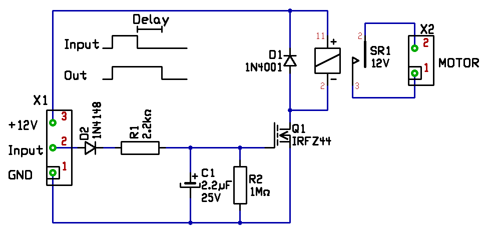

(#) nemerei hozzászólása Nov 28, 2009 /
Én még nagyon kezdő vagyok ebbe a műfajba és szeretnék egy kis segítséget kérni.
Egy olyan időzítőt szeretnék csinálni ami egy vízszivatjuhoz lenne és amikor megszakítom az áramot akkor kB 1-7másodpercig menjen még és kapcsoljon ki.
Ebbe szeretnék egy kis segítséget kérni.
Köszi.
(#) proli007 válasza nemerei hozzászólására (») Nov 29, 2009 / 1
Szóval neked egy un. "ejtés késeltetésre" van szükséged.
Ha nem akarod elkomplikálni, és az időzítésnek sem kell pontosnak lenni, építsd meg ezt a kis kapcsolást.
A késleltetési időt az R2 és C1 határozza meg (de a Fet típusától, azaz küszöbfeszültségétől is fog függni) Ha változtathatóra szeretnéd tenni az időt, akkor ar R2 ellenállás helyett egy potit tegyél az áramkörbe.
Ha a bemenet +12V-ot kap, a relé behúz, majd ennek megszűnésekor kezdődik a késleltetés.
üdv! proli007

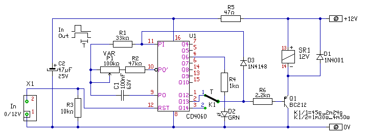

(#) nemerei válasza proli007 hozzászólására (») Nov 30, 2009 /
Köszi.
Csak eszembe jutott hogy kb.: 1-1és fél percig kéne müködnie az árammegszakítás után.
(#) proli007 válasza nemerei hozzászólására (») Dec 1, 2009 /
Kicsit más a gyerek fekvése...
Alapvetően meg lehet oldani NE555-ös időzítővel is, de perces tartományban én már nem használnám. A számlálóval szélesebbek a lehetőségek, főleg ha még is más időt szeretnél beállítani, akkor csak másik Q kimenetet kell a tranyó számára választani.
Itt a K1 kapcsolóval kiválasztod az időtartományt, a potival meg beállítod a kívánt késleltetési időt.
üdv! proli007
