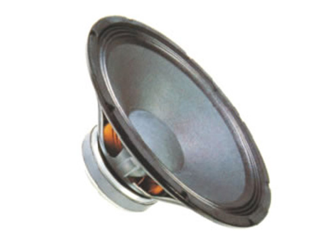

(#) potenciameter hozzászólása Dec 6, 2009 /
Sziasztok, van egy pár 38cm-es hangszóróm, és van 2 pár 38cm-es hangfalhoz való 2 utas ládám. Az egyik pár láda belsőméretei: 35x39,5x69,5(cm- ben) aminek az alján 70mm-es "RÉS" van. A másik láda belsőméretei: 35x39,5x 60 (cm-ben), aminek az alján van 2darab 70mm-es reflexcső. Szerintetek, melyik ládában szólna jobban a hangszóró? Főként azt szeretném h minél nagyobb basszust nyomjon, de azt is hogy legyen egy kis közép hang is. szerintetek melyik láda lenne jobb?

(#) ptesza válasza potenciameter hozzászólására (») Dec 7, 2009 /
Az alacsonyabb némileg jobb , ha az állóhullámokat vesszük figyelembe. Persze a több "basszus"-hoz nagyobb térfogat kell , de minden hsz -nek megvan egy optimál térfogat és hangolás. Bizonyára nem lesznek jók a cső hosszúságok sem ,habár lehet ,hogy az átmérő majd megfelel. Az sem túl szerencsés ,hogy az előlapba épített hsz pereme szinte lelóg a dobozról.
(#) potenciameter válasza ptesza hozzászólására (») Dec 7, 2009 /
Akkor azt mondod, h az alacsonyabba, tegyem? Milyen hosszú reflexcsövet javasolsz hozzá?
Vagy ha van ötleted arra, h hogyan építsem át a ládát... az jó lenne, mert rengeteg időm van, és némi anyagom is. Szerinted egy ilyen hangszóróhoz, mekkora az ideális láda?
Ha titokban tartod a hangszórók típusát , akkor nehéz lesz tovább segíteni.
Esetleg rakhatsz pár képet is.
Itt a kép, sokat nem tudok rolla.Bővebben: Link a linken megtalálod a hangszórót a gyári dobozában.
Figyelj arra gondoltam, hogy a magasabb ládámat, amelynek rés van az alján, átalakítom. gondoltam h lecserélem az elejét és teszek rés helyett 2 reflexcsövet.
Mit szólsz hozzá?
Vagy mit alakítsak át és melyik ládán, h jó legyen?
Tudsz adni tanácsot?
Előre is köszönöm.

(#) ptesza válasza potenciameter hozzászólására (») Dec 8, 2009 /
Fs = 40, Hz

Talán ezekkel számolhatnánk ,de sokkal jobb lenne egy ts-mérés.
Nekem mindegy melyik dobozt választod. De mielött nekiállnál fúrkáni a csöveket nyugodtan kérdezz rá.
Esetleg rakhatnál képeket is.
(#) potenciameter hozzászólása Dec 8, 2009 /
És mekkora cső kell bele? melyik dobozt válasszam?
Én azért gondoltam a magasabbra mert a méretei majdnem meg egyeznek a gyáriéval.
Az alacsonyabb jobb lenne , mert mentes a káros rezonanciáktól , és már benne van a két cső.
70mm es cső 2 db kb 50 mm hosszban, de a tényleges hosszát csak impedancia méréssel lehetne beállítani. Mindenképpen hosszabbal indulnék és úgy lehet levágni belőle.

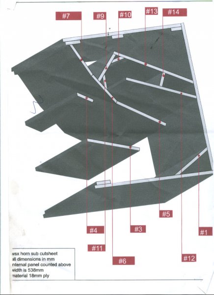

(#) Tujmi hozzászólása Dec 8, 2009 /
Szerintetek hogy muzsikálna egy martin audio wsx ládában egy rcf 18lf451 es hangszóró?
(#) szergey válasza dokidoki hozzászólására (») Dec 8, 2009 /
Pl. erről a témáról Klinger (vagyis a könyve) semmi hasznosat nem tud mondani.
Azt ,hogy a magasabbik doboznak ,rosszak az oldalarányai. Javítani kell.Az alacsonyabbnak némileg jobb.
A reflexcső ,hosszával hangold be. A hosszabb cső mélyebb hangolás, a rövidebb magasabb. De ez nem azt jelenti ,hogy akkor olyan hosszú legyen amilyen csak kapható a boltban.
