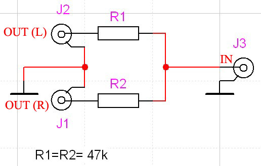

Azzal a problémával fordulok hozzátok, hogy van egy mono audio jelem, amit szeretnék az erősítővel összekötni. Ebből a mono jelből szeretnék "sztereo" jelet, pontosabban csak azt akarom, hogy mindkét oldal szóljon. Találtam 2 kapcsolást is, de nem tudom melyik lenne a tökéletes. A jel egy laptop hangkártyájából jön, és nem szeretném hazavágni .
ui.: a konvertálás nem jó megoldás, mindenképpen analóg módon akarom a problémát megoldani.
(#) színészbob válasza (Felhasználó 13571) hozzászólására (») Dec 8, 2009 /
Őszintén szólva én is azt a megoldást tartottam szimpatikusabbnak, de gondoltam azért megkérdezem.
Köszönöm a gyors választ!
