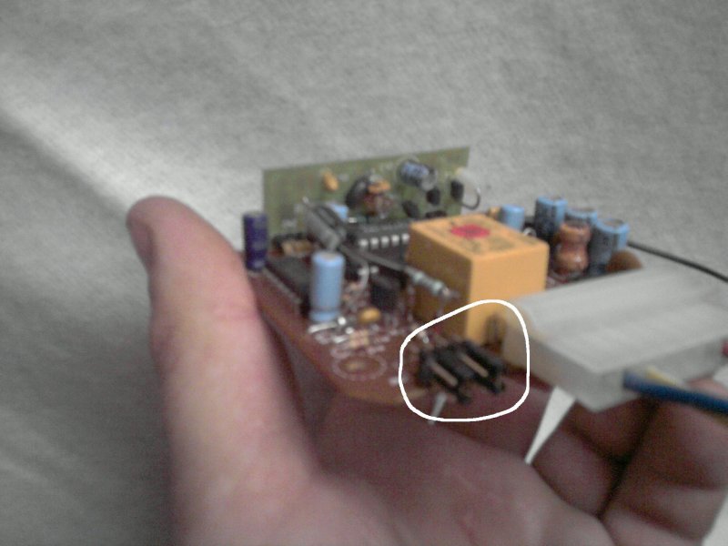

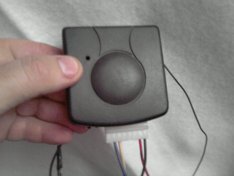

Segítséget szeretnék kérni. Van nekem egy CS-04B2
típusjelű rádiós távkapcsolóm(vevő). RX3302
vevőmodul van benne. A távkapcsolót(adót) szeretném rátanítani,de nem tudom. Leírásom sincs
hozzá. A CS-04R2 -höz van,de az nem jó hozzá.
A képek minőségéért elnézést kérek. Előre is köszönöm.

(#) Thowra válasza gyuszóka hozzászólására (») Jan 10, 2010 /
Milyen ic k vannak benne?
A távirányítóba mik vannak?
(#) gyuszóka válasza Thowra hozzászólására (») Jan 11, 2010 /
Az adón nemlátszik(nincs rajta) az IC-n a jelzés,de a NYÁK-on TX3315 A1.5 van. A vevőn pedig 3db IC vanT2272A-M2 , TC4013BP , TC4069UBP . A két utóbbi nem túl jól látszik
Elnézést! A vevőn az első,helyesen: PT2272AM2
(#) Thowra válasza gyuszóka hozzászólására (») Jan 11, 2010 /
Akkor az adóba PT2262 van.
Nagyon korrekt ic, az adatlapjában van alapkapcsolás. Az adó és a vevő ic (PT22xx) tartalmaz egy adat és egy cím részt (address, data). Ezek közül neked a cím lábakat (address) kell nézni, 1-x ig, ic függő. A lábak 3 állásúak, (tri-state): GND, +táp, levegőben lóg. Lényeg, hogy ez a beállítás mindkét ic nél azonos legyen. Általában jumperrel, dip kapcsolóval oldják meg.
Itt mutatkozik meg az elektronikai ismereteim hiánya,hiszen még a gondomat sem tudom érthetően közölni. A TX modulon és az RX modulon is van egy IC, az amelyiket nem tudom beazonosítani.Látszólag egyformák. Mindkettőnek 8 lába van. Úgy gondolom,hogy ezek kommunikálnak egymással,mert az adó megnyomásakor a vevőmodul (rx3302) 2 és 4 lábain feszültség ingadozás van. ( lehet,hogy össze vannak tanítva??? nem értem ) Jumper 4 pár van az egész dobozban egymás mellett úgy,hogy a burkolat eltávolítása nélkül is hozzáférhető legyen. Látsd a képen. Szerintem ezeknek csak a relé üzemmódjának a beállításakor és az adó feltanításakor van szerepük.
De akkor miért nem működik? ............Jó lenne ezt egy írástudó embernek megmutatnom.
Köszönöm a fáradozásod,és köszönöm,hogy megpróbálsz segíteni,de látod,hogy milyen szinten állok.
Meg kellene lesni, hogy a jumperek hova vannak kötve.
Valószínű, hogy a PT* ic első néhány lábára. A PT* ic k végzik a jel feldolgozását. Az RX modul minden jelet vesz ami a neki tetsző frekin jön (garázsajtónyitó, csengő, kocsiriasztó távirányító...). A te (jelen esetbe relét kapcsoló) értelmes jeledet ki kell keresni a sok jelből, erre van az a PT* ic pár. Az ic k címének azonosnak kell lenni (egy nyelvet beszéljenek). Ha a jumperek az adón és a vevőn egyaránt a PT* ic re mennek akkor nyertünk, csak anyi a dolog, hogy mindkét oldalon azonosan legyenek beállítva. A másik két ic: 4013 az egy flip-flop (1 jelre bekapcs, másikra kikapcs), a másik egy HEX inverter.
velük egyelőre nem kell foglalkozni, ők a reléket intézik.
Nézd meg hova mennek a jumper tüskéi és, hogy a pt* hány lábúak.
(#) gyuszóka válasza Thowra hozzászólására (») Jan 12, 2010 /
Igazad van,tényleg az IC-k-hez megy a jumperek "vezetéke". Illetve előbb ellenállás,majd utána az IC. De ez csak a vevőre igaz. Az adón 4 lyuk van fúrva amikhez érkezik vezeték,de nem megy sehová! Lehet,hogy ezeket a nyitott állásokat kell megkeresni a vevőn is? Megpróbálom.
(#) Thowra válasza gyuszóka hozzászólására (») Jan 12, 2010 /
Nézd meg úgy, hogy a vevőn leszeded a jumpereket.
Ha így megy akkor nyertünk Ezután a távirányítóba és a vevőbe is beállítjuk a kódot (részletesebben ha jumper nélkül megy.).
Nem megy
ÓÓÓ Most hívott a PROFITECH-ből az úriember,hogy hiába egyforma az RX3302 vevőmodul mindkét vevőegységben,a CS-04B2-ben és a CS-04R2-ben. Az előbbihez más programmal ellátott távadó kell,mint amit az utóbbihoz használok. Mindkettő ugyanúgy néz ki,még a NYÁK is, csak a programja más. Ezért nem is működhet. Mégegyszer köszönöm a segítséged.
