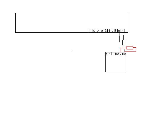

(#) toan válasza Roadrunner_75 hozzászólására (») Jan 9, 2010 /
Én nem ajánlanám több érzékelő egy zónára kötését, ez nem túl szép megoldás. Riasztás esetén nem fogod tudni melyik infra riaszott. Inkább gondold meg, hogy kb.4000 forintos összegért beszerzel egy PC5108-at, és akkor 16 zónabemenettel tudsz gazdálkodni.
A garázsban nem jó a 05-ös típusú zóna, mert otthonmaradó módban élesítve a garázs nem lesz éles, így bárki bemehet oda. Inkább normál követőre tedd (04), és akkor minden beélesített esetben lesz riasztásod. Az ajtó kényszerített-késleltetett megoldása OK. Én egyébként maradnék az 1 partíciónál, de 2 partícióval is szépen meg lehet csinálni, kinek mi a szimpatikus.
Az attribútumok között nem kell a lezárástípushoz nyúlni (EOL,DEOL), állítsd be inkább a 013.szekcióban, és az minden zónára egyformán vonatkozik. Érdemes még elgondolkodnod a szabotázsok bekötésén, mert ha EOL-t választasz akkor a rajzodon szereplő megoldás nem a legszebb. Illik ezeket felfűzni (minden infra + sziréna), és külön 24 órás zónára kötni.
A szirénabekötés a rajzon nem helyes. A DSC-k a BELL+-on állandó 12V-ot adnak ki, ezt kell a sziréna +12V-jára kötni, A BELL-, a vezérlés, ez kerül a GO- -ra. Az AUX- -t kösd össze a GND-vel. A tamper OK, csak fűzd bele a PIR-ek szabotázsát.
A távirányító NC kontaktusát tényleg zónabemenetre kell kötni, ugynúgy, mintha nyitásérzékelő lenne (ellenállás is kell!!!), és kulcsos kapcsoló típusra kell programozni.
(#) Syn7h37ic válasza Syn7h37ic hozzászólására (») Jan 9, 2010 /
A rajz a DEOL bekötést mutatja. EOL esetén a piros rész nem kell, NC esetén a fekete ellenállás helyett sima vezeték.
(#) Roadrunner_75 válasza Syn7h37ic hozzászólására (») Jan 9, 2010 /
