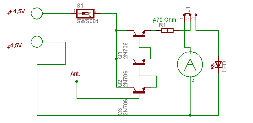

Há én csak kötögettem a tranzisztorokat és ez jött ki.
(#) ZLED hozzászólása Jan 20, 2007 /
Én még azon is gondolkoztam hogy még egy potmétert is rászerelek hogy lehessen állítani az érzékenységet
(#) ZLED hozzászólása Jan 21, 2007 /
Egy kis változtatást csináltam a kapcsolási rajzon.

(#) Norberto válasza ZLED hozzászólására (») Jan 21, 2007 /
A rajzodon az az A jelű "műszer" mit mér? Ha áramot, akkor miért úgy van bekötve, ahogy az a rajzon látszik?
(#) ZLED válasza Norberto hozzászólására (») Jan 21, 2007 /
Hát....
Az A jelű műszer áramot mér.
(#) Krisz03 válasza ZLED hozzászólására (») Jan 21, 2007 /
Nem valami jó dolog a laposelemen áramot mérni. Akkor már inkább fesz-t kellene...
Árammérőt a fogyasztóval sorosan szokás (célszerű) bekötni.
Úgy a feszültségmérőt szokták bekötni, ahogy a rajzodon az árammérő van most.
(#) huba hozzászólása Jan 21, 2007 /
Áramot mérhet mA tartományban és ugy pont megfelel :yes:

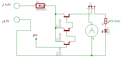

csak most látom hogy az ellenállást rossz helyre kötöttem.
ha az ellenállást az ampermérő elé rakom az már jó, vagy rakjak elé egy ledet???
Mondjuk így??

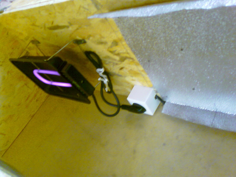

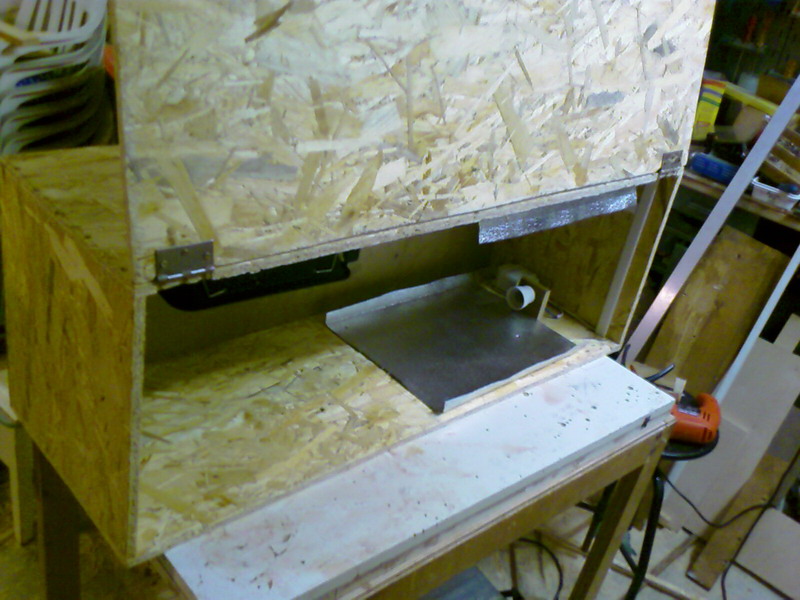

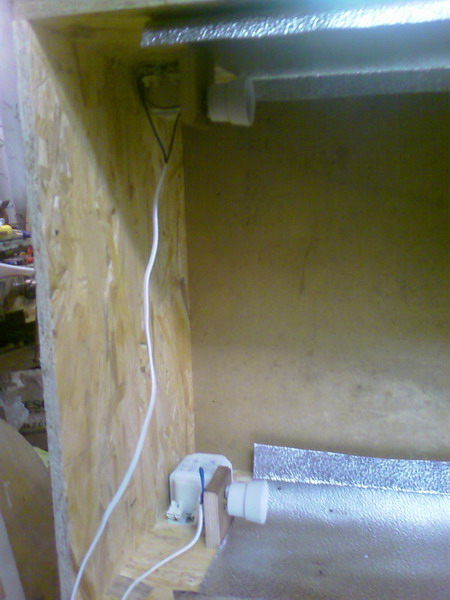

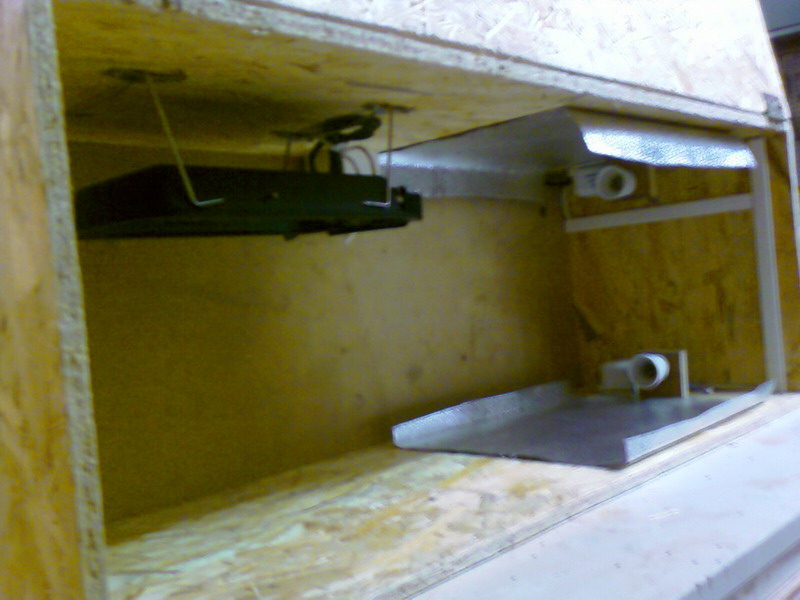

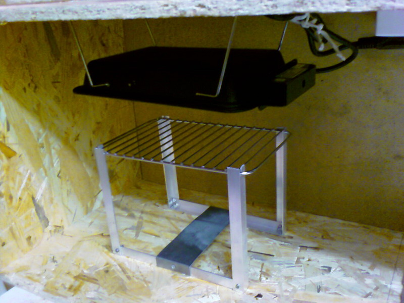

Napokban végre rávettem magam, hogy megcsináljam tisztességesen a nyák levilágító dobozkámat.
Két fő rész van. Az egyik a grillsütő (vizet ugye törölni nem szabad - szöszös lesz a nyák - és ráadásul a lakkokat is meg kell szárítani) Aztán a két HGLI lámocska...
Két 125W-os HGLI-t szereltem bele. Egész doboz zárható ugye a káros ívfény miatt (UV)
Egyből kipróbáltam, hogy az új dobozkában hogy változtak az idők...
Beteszem a nyákot, bedugom a lámpát és 4 perc múlva kiveszem... Ennyi idő alatt bőven reagál a P20 az UV fénnyel. Majd még szüttyögök az idővel, de eddig nem vettem észre hogy a hőálló fóliára lézernyomtatott rajzon nagyon átütne.
Képeket csatoltam! (Lennt a műhelyben PDA-m volt nálam és azzal készítettem... Kicsit köhh... nem sokra jó egy 2MPixeles beépített cucu)
(#) Topi válasza Topi hozzászólására (») Jan 21, 2007 /
És még pár kép...
(#) Norberto válasza Topi hozzászólására (») Jan 21, 2007 /
Komplex lett, az biztos
Egy eszköz, ami mindent tud! Csoda, hogy nyomtatót nem építettél bele, ami egyből rányomtatja a panelon lévő fóliára a rajzolatot
(#) qssty válasza Norberto hozzászólására (») Jan 21, 2007 /
ott figyelne benne a kiskínai és még ráis varázsolná a lapra a nyákrjzot..
(#) miklosch válasza Topi hozzászólására (») Jan 21, 2007 /
A lámpákat búra nélkül használod?
(#) Topi válasza miklosch hozzászólására (») Jan 21, 2007 /
Persze... Gyógyszeres ampulla üvegreszelőjével eltávolított búrás HGLI...
Azzal kétszer körbe reszel, mozgat, pukkan, egyben törés nélkül leemel, örül, foglalatba becsavaroz...
(#) Balu válasza Topi hozzászólására (») Jan 22, 2007 /
Hát igen a jó kis osb lap.....
(#) Müszi válasza Topi hozzászólására (») Jan 22, 2007 /
HMLI lámpát is lehet használni fotózáshoz?
(#) Frankye válasza Müszi hozzászólására (») Jan 22, 2007 /
Igen, lehet! De annak NEM SZABAD :no: levágni a búráját!!!!
(#) Georgee válasza Frankye hozzászólására (») Jan 22, 2007 /
Szép dolog lenne levágni a búrályát akkor el is halálozna...
abba a folytó alapból benne van... annyi külömbséggel h ez kevert fényű aza több idő a levilágítás bár az eredmény ugyanaz... én ezt használom...
(#) miklosch válasza Georgee hozzászólására (») Jan 22, 2007 /
A HMLI lámpának is le lehet vágni a búráját, csak akkor az izzószálát le kell vágni, és megfelelő teljesítményű ellenállásokkal kell helyettesíteni, így nem fog elhalálozni!

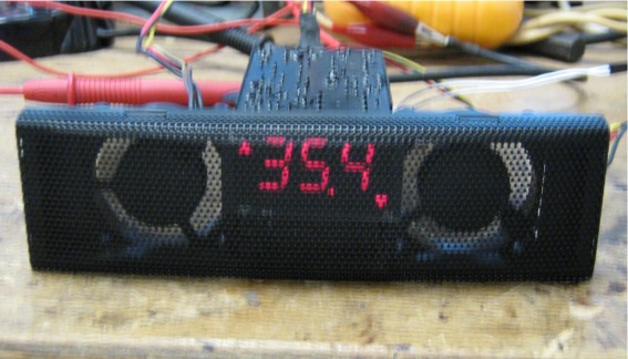

(#) iceface hozzászólása Jan 25, 2007 /
Sziasztok üdvözlök minden Elektronika"ŐRŰLTET"!
Magam is imádok elektroniai kütyüket építeni,képesvagyok órákat a nap bármelyik szakaszában a kis kitalálmányaimon agyalni.
Most kezdek elmélyűlni a PIC-ek világában.
Az autóm is kezd űrhajóhoz hasonlítani.
A legfrissebb őrültségem egy elszált 24voltos OMRON hőfokszabi 12voltossá alakítása. Ez beépítve a PC-mbe,4 db ventit kapcsol 2fokozatban.
képet javítottam---vicsys
(#) Slope válasza iceface hozzászólására (») Jan 25, 2007 /
Üdv a csapatban!
Azért legközelebb tömörített képet tegyél fel, mert pl. ez a kép 100k alatt is bőven elfér (így nem csak nézegetni jobb lassú netelérés esetén, hanem elég sok helyet megspórolunk mások képeinek is)

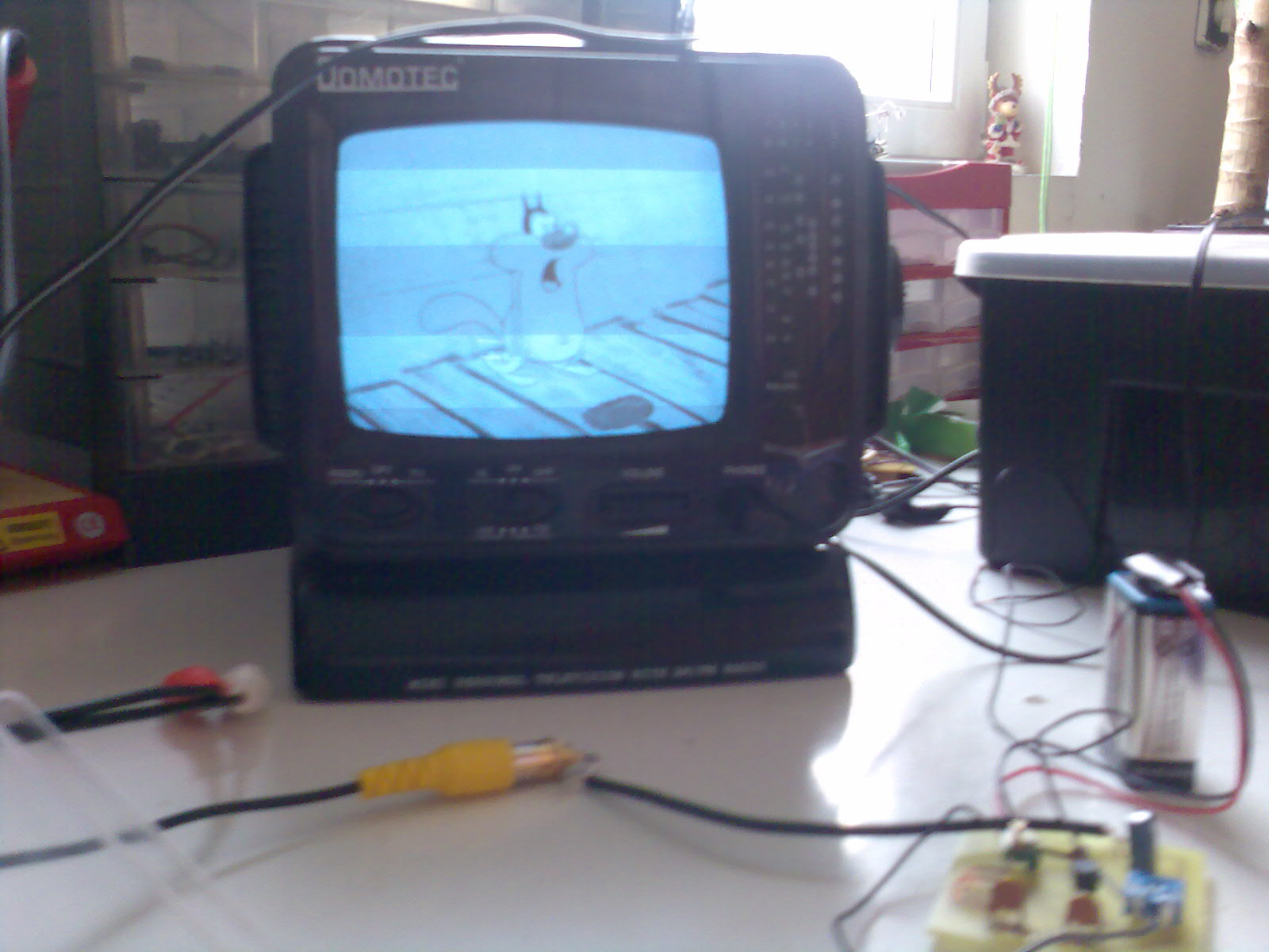

(#) ndavid87 hozzászólása Jan 27, 2007 /

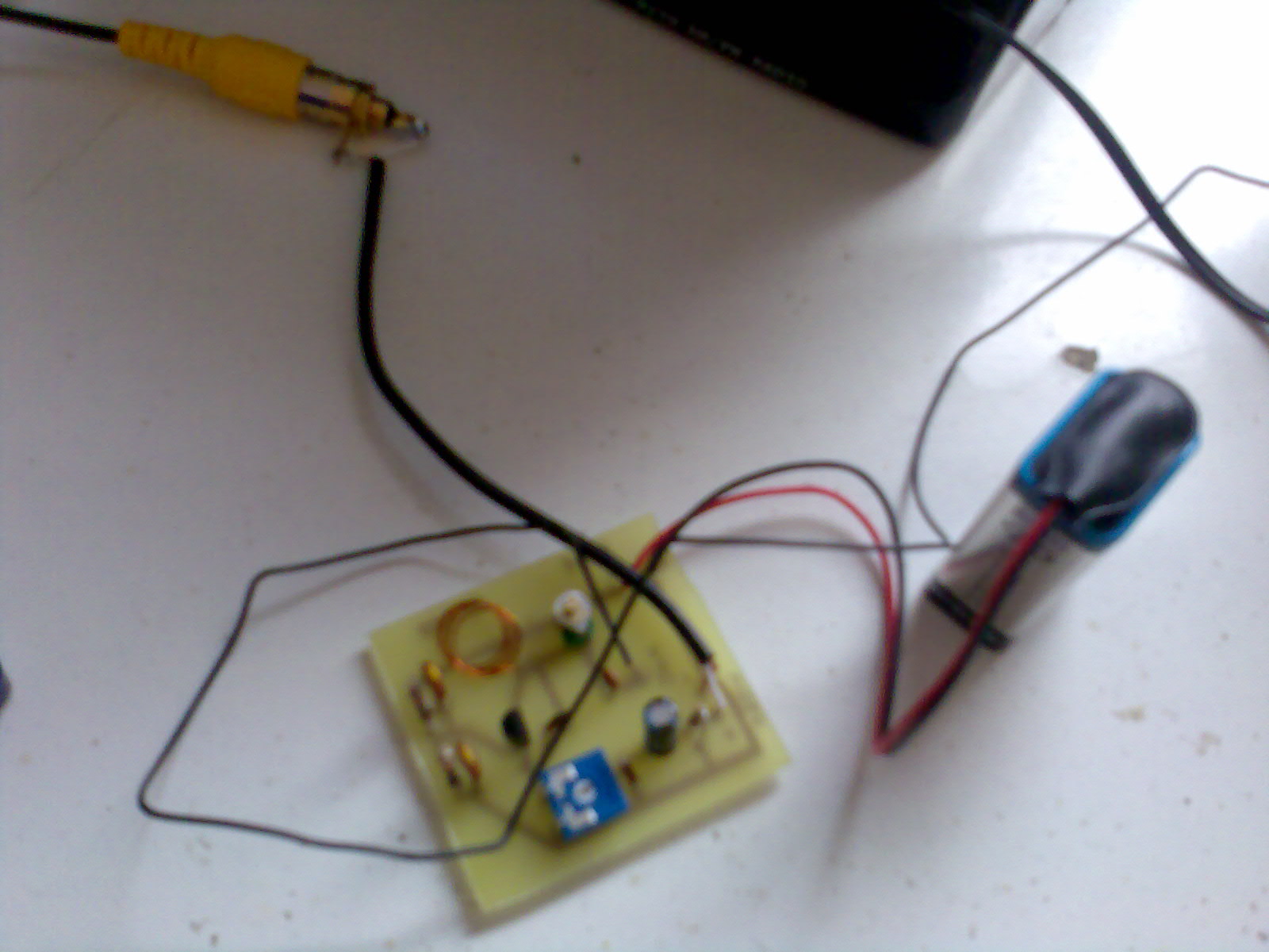

Sikerült megépíteni a tv adót.
http://www.elektronika.iweb.hu/vhftvtx.html
Kis szórakozás utánn sikerült összehangolni egy tv-vel.
Bár, most még csak egy rövid vezetékdarab látja
el az antenna szerepét, így is jó hatótávolsága van.
Még a földszintről is (adó az emeleti szobában volt)
lehetett fogni a jelet. (itt azért már elég gyenge volt)
A videójelet dvd lejátszóról kapta.
(Természetesen tisztában vagyok vele, hogy nem szabad
használni, nem is fogom!
Csak kipróbáltam, hogy működik e...):yes:
