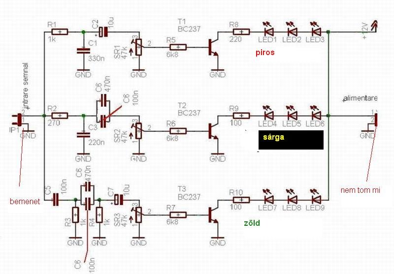

(#) Baxi hozzászólása Jan 20, 2010 /
Hi
Megépítettem ezt a mini ledes orgonát.
De a piros és a sárga egyszerre villog, semmi külömbség nincsen közte.
A zöld sor meg meg se villan csak ha a táp feszt fentebb állítom 14-15V, vagy amikor már bömböl a hangszóró amire rákötöm
Segítséget előre is köszönöm.
Vagy ha valakinek van olyan rajza ami tuti hogy megyen, azt is megköszönném.
(#) FMSound válasza Baxi hozzászólására (») Jan 20, 2010 /
Egy jó fényorgona lelke egy jó szűrő. Attól látványos hogy a zene frekvenciáit különböző színek jelenítik meg. Ettől a kapcsolástól nem várjunk sokat. Az alábbi linken lévő 3 utas aktív hangváltóval, azt kiegészítve akár ledeket akár izzókat meghajtó elektronikával igen jó eredmény érhető el. Állítható a sáv szélesség, ezáltal jól megkülönböztethető sávok jönnek létre. Próbálkozz valami komolyabbal!!Bővebben: Link
(#) _JANI_ válasza Baxi hozzászólására (») Jan 20, 2010 /
A téma képei között is vannak használható kapcsolások. S nem is kell messzire menni. ... Jelerősítés nélkül szerintem abból a kapcsolásból nem lesz életképes áramkör. ( Egyéni véleményem. ) Remélem sikerül találni egy neked tetsző áramkört.
