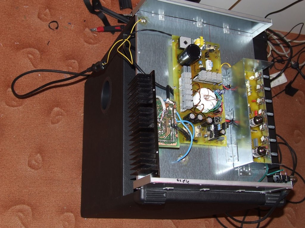

![]() Milyen előfok lesz hozzá? Gitárhoz lesz? Ha kellenek gyári rajzok, akkor van egy halom. Nekem ez az új művem, egy 1986-os Marshall JCM-800 alapján. TDA 7294 híd van utána, ami egy eminence beta-10 -et hajt. ![]()

Ma délután, bőrruhába öltöztettem a kombómat
![]() Már csak elő/hátlap és rács kell rá hogy végre kész legyen ![]() Íme:
/Ide írom, mert itt nagyobb a pörgés!/ Szóval , ma kész lett a gitárkombóm ... majdnem. ![]() Ugyanis mindenre gondoltam, csak a zengetőre nem! A zengetőmnek van két vége, két tekercse, és kétféle feliratozása... Az eredeti fémbe ütött felirat, pont az ellenkezője a matricázottnak. Azaz az INPUT felőli RCA alatt sárga matrica "ausgang", az OUTPUTNÁL meg az "eingang" ! Most nem tudom, hogy a németeknek higgyek, vagy az angol feliratnak! Jelenleg a két tekercs 2kohm, és 4ohm. Nekem is egyértelműnek tűnt, hogy a 2kohm-os a kimenet, ezt is kapta a második csőfél, ugyanakkora erősítéssel, mint a síma bemeneté... A zengető meghajtását, mint azt már egy másik topicban olvastam, megpróbáltam ellenállásosztással egyből a teljesítménykimenetről meghajtani, de sikertelenül, ugyanis gerjed rá! ![]() Nos, jó érték a bemeneti tekercsnek az a 4ohm ? Több csöves rajzot megnéztem, trafóval hajtják mindben, a vermonában is trafóval volt hajtva, csak tranzisztoros erősítőről! /tán/

És olcsóbb volt megépíteni, mintha megvetted volna?
Jól látom az H2000-es(Videoton) hangszóró?
Ilyen kis méretű (18 kg), ekkora tljesítményű (150W) kombó nem nagyon van a piacon, másfelől pedig eléggé rendhagyó, egyedi konstrukció. Kb 40 Ft volt az anyagköltsége, tehát nekem megérte. A hangszórója Eminence Beta-10A tipusú, 35 literes reflexben van. |
