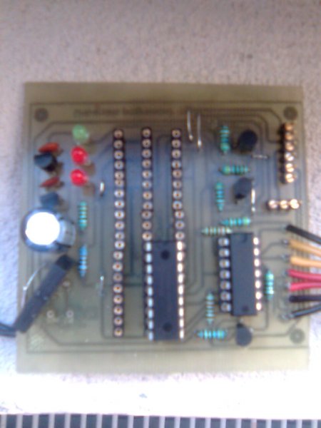

Megépítettem ezt az égetőt, sajnos mint gondoltam nem működik. IC Proggal-al próbáltam égetni és az égetés után azt írja "Verfy failed at data address 0x0000h" A tápfeszültség megvan 24V, a zöld led folyamatosan világít a tőle távolabbi piros pedig az égetés közben ég. Az ic progban beállítottam mindent a weboldalnak megfelelően és a driver is lent van hozzá. A panelt átnéztem nincs rajta szakadás vagy zárlat, tudnátok segíteni mikor mit és mihez képest mérjek, benne legye-e a pic vagy nem szükséges, hogy rájöjjünk a hiba okára? Azt miből tudom leszűrni hogy a PIC elszállt-e? (16F84A) Előre is köszönöm Kenikol

Valoszinu be van kapcsolva a kodvedelem. Most nem emlekszem hirtelen az IC-prog beallitasaira, de ugy emlekszem at lehet allitani az egetes alatti ellenorzesre. Esetleg probalj meg mas progit. Itt egy par nappal elobb szo volt mar errol. Udv Vili Ps: esetleg lehetne tudni tobbet az egetorol? Ne csak kepet kuldj, kapcsrajzot v. linket.
A linkelt weboldalon minden fent van az égetővel kapcsolatban rajz nyákterv beültetés. kapcsolási rajz weboldal Üdv.: Kenikol
Ha jól emlékszem a nyákról lemaradt egy 10kohmos ellenállás, és egy 330pF-es kondi. Pótold, és utána működni fog. Az IC-PROG beállításait is ellenőrizd le.

Ez sima paralel portos egeto. Probald meg a par napja emlitett szoftware-kal. Az IC-prog nem szeret mukodni rendesen XP alatt. Van talan valami hozza XP-re , de mar evek ota egy allapotban van. Nem fejlesztik tovabb. A Winpic800-ban van hardware diagnosztika. Ki tudod probalni hogy az egetod jol mukodik-e. Udv Vili
Letöltöttem a Winpic800-at amit mondtál, felismeri az égetőt, azt írja hogy jól is működik. (beállításokról tudsz mondani valamit?)
De sajnos a PIC-et 16F84A-t nem ismeri fel. Lehet elhalálozott a próbálgatások során? Egyszer eléggé felmelegedett mikor ki akartam próbálni abban a projektben amibe szántam. Az ellenállást és a kondit amit pótolni kell azt hova kell kötni?
