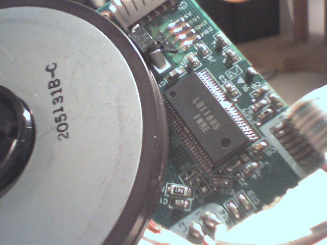

Bocs majdnem elfelejtettem, hogy van egy capstan motorom megint LB11885 ic-vel még nem próbáltam meg beindítani, de holnap tervbe veszem. Szerinted csak a Vreg a föld és a Vcc kell vagy mást is be kell kötni? Elég bonyolúlt egy ic.

Feltennék egy kérdést: szerinted be tudjuk indítani ezt a motort? Adatlap van az ic-hez lb11885.

Elképzelhető, ha az adatlapja is megvan a meghajtó IC-nek. Erről annyit érdemes még megjegyezni, hogy ezek a motorok kifejezetten alacsony fordulatra vannak tervezve, max, 800-900 fordulaig. (Hasonló motorok, mint pl, a régi "Nagy Floppy" meghajtó motorjai voltak, ott max. 300ford/min). Tedd fel az adatlapját, aztán átnézzük, mit lehet tenni hogy forgásra késztessük. (A csatlakozó kiosztását mérd át az adatlap szerint is, melyi a GND, a Vcc, és amit még meglehet róla tudni).
Szia. Az adatlap itt lesz. Pár dolgot már néztem, de elég dúrva ic-vel van ellátva a motor.

Szia. Nézegettem ennek a capstan motornak az adatlapját. Eddig arra jutottam, hogy a Vreg a C_mgnd az Sgnd és a C_vcc kell. Ezeket kell bekötni a Vreg 5V a Vcc meg nekem most szerintem csak 12V van elérhető, de azzal kis kéne mennie. Még azon gondolkodom, hogy be kell e kötni még a C_cnt-t és a C_fr-t a C_fr-t majd kimérem nincs e már bekötve.

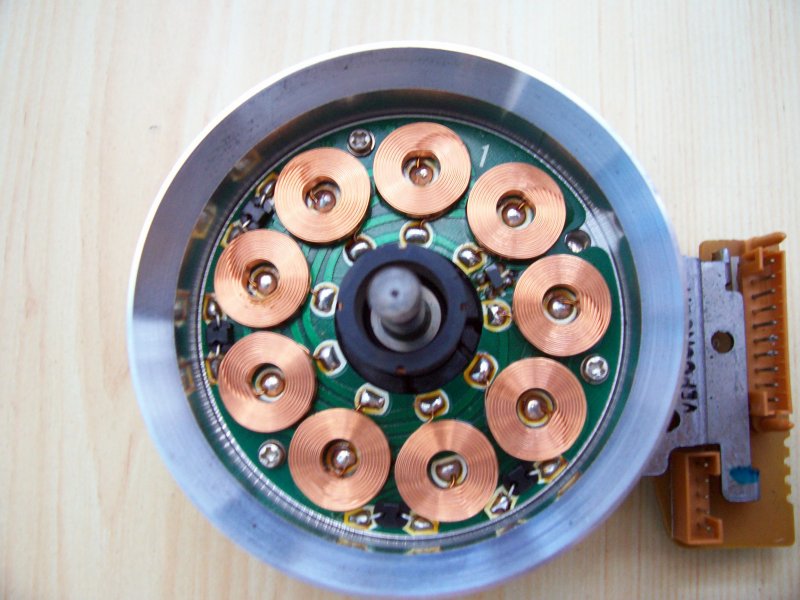

Igen, lapos a mágnes. Azóta már levettem a dobot is, nélküle már alig remeg. Az lesz valószínűleg, hogy a feszültséggel fogok játszani, úgyis kell egy fix érték egy jó fordulathoz majd és kész. Rámértem szkóppal a kimaradt tűre, és azon négyszögjel jön ki a fordulattól függően, illetve valami hasonló. Szerintetek a jeladó tekercsekkel van esély felvinni némi teljesítményt? (80-100mA 5V-on) Mert gondolom, hogy ezeket nem erre tervezték. Illetve milyen szokott lenni ezeknek a bekötése? 10 kivezetésem van 5 tekercsre, de a bázison a tűknél elég érdekesnek tűnik az összekapcsolásuk, mintha 3, 3, 2 kapcsolódna, maradék kettő meg egyikkel sem kapcsolódik.
Szia. Ha a 2db ferritmagos tekercsre gondolsz akkor igen azokkal lehet átvinni némi teljesítményt a proleller óránál is így működik. (Egy kérdésem még lenne n00bi, hogy a motorod mágnesét ha már vetted le akkor visszatevéskor odaugrik a tekercshez? Úgy értem, hogy ha a motor össze van rakva és kicsavarod a mágnest rögzítő csavarokat akkor a mágnes könnyen kijön vagy erősen vonzódik és nehéz eltávolítani a tekercsektől?)
Én 5 db tekercset látok a ferriten (lent 3, egy köz szünet, és még 2). Akkor ezek most 2 tekercsként vannak összekötve?
Igen, erősen odahúzza a mágnest a motor tekercsekhez, amikor rárakom a forgórészt. Ez mondjuk nekem is feltűnt, mitől van ez, mi vonzza oda?

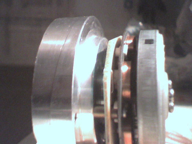

Nekem úgy van megcsinálva, hogy egy vaslap van a nyák másikvégén és emiatt a mágnes nagy erővel vonzódik a tekercsekhez. Emiatt a csapágyakat is kicsit nyomja. Ha neked is ilyen akkor ha van lehetőséged rá próbáld ki, hogy a mágnest valahogy kitolod egy kicsit a tekercsektől: a tengely végén van egy rézpersely amiben imbusz csavar van általában, ha azon lazítasz akkor tudsz rajta állítani. Csak annyira próbáld kitolni, hogy a mágnes ne ugorjon vissza, de ne legyen nagyon távol a tekercstől. Nekem így kb. 2x olyan gyorsan forog a motor igaz lassan pörög fel, de sokáig gyorsul és jó hangja van.
![]() (A motor2/3 képen megpróbálom megmutatni én valami ilyenre gondoltam. Van még egy elég jó ilyen típusú motorom, de ennek meg valami ic baja van, de megpróbálok hozzá szerezni a mot. képen van)
Ne állítsátpk el a légrést a tekercsek és a mágnes között! Akkor van a motornak ereje, ha minél közelebb tud kerülni a forgómágnes a tekercsekhez. A csapágyazás úgy van tervezve, hogy hosszú távon is tartósan működjön a motor.
Szia. A légrést könnyen vissza lehet állítani én néha szoktam kísérletezni, de csak kíváncsiságból szerintem érdemes kipróbálni kicsit kitolva a fordulat kb. 2x lesz persze nem lehet annyira terhelni.
