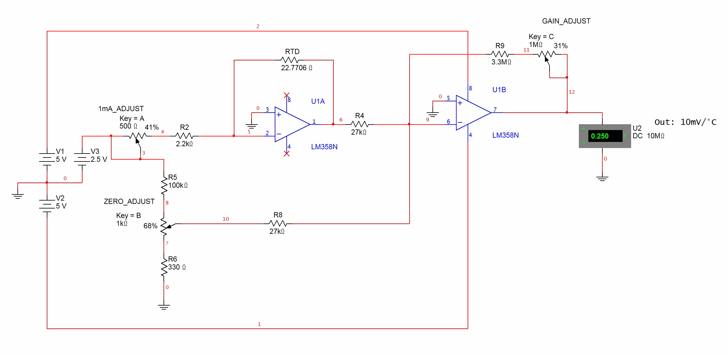

Sziasztok! Hozzá jutottam egy WSP80-as pákához trafó nélkül, Szeretnék csinálni hozzá egy pic-es vezérlőt, de kellene nekem valami megoldás, arra hogy a szenzorrol valahogy 0-5Vos feszt előállítsak a hőfok függvényében. Tud valaki erre valami Megoldást? Előre is köszi a választ!
Üdv! Keress visszább egy kicsit! felraktam egy kapcsolást ami pont azt csinálja ami neked kell...

Köszi A választ! Gondolom erre gondolsz. Akkor ez ha jól beállítom akkor úgy müködik, hogy 4,50Vot mutat a feszmérő műszer akkor van 450 fokon és 1,50V-nál 150 fokon?
Igen erre gondoltam. ha a beállítás helyes, akkor pontosan olyan lesz ahogy most írtad.
a 2.5V-ot egy referencia feszültség forrás adja. pl zener dióda vagy IC... pár forint. a lényeg hogy tudjon 1mA-t áthajtani a hőérzékelőn. Azt hiszem erre is van kapcsolásom, holnap felrakom azt is.

Szia! azt nem lehetne megoldani, hogy 3,3 V-rol menjen? Van olyan kapcsitápom ami tud 24V-ot meg +-5V-ot meg tud 3,3 V-ot, És akkor azt egy az egyben be lehetne építeni.
Üdv! De meg lehet oldani... R2-vel sorba kell kötni egy 820Ohm-os ellenállást és akkor jó lesz. Ha 3.02V-ot mérsz R2+820Ohm-on, akkor 1mA fog átfolyni az érzékelőn.

Szia! Hol kell mérnem a 3,02Vot az r2 és az ic közös pontján, vagy a kapcsrajzban lévő V-mérőnél?
Nem nem...
![]() Az R2-es + a 820Ohm-os ellenálláson eső feszültséget kell mérned. Abból pedig ki lehet számolni az átfolyó áramot.
Hali! ma foglalkoztam megint a pákával, Sikerült beállítanom a 3,02Vot. A kimeneten 5V-van, ha a páka hőmérője helyére berakok egy potit akkor 53 óhmnál van 0V a kimeneten, ha csökkentem az ellenálást ahhor fel megy a fesz, ha növelem akkor minuszba megy a fesz! Mi lehet a gond? A b és C potikkal nem lehet ennyit állítani, bár mikor potival beálítottam 0V-ra akkor nem is probálatam a B, C potikat tekergetni.
Ha az "A" potit tekergeted, akkor nem is fog változni semmi, az csak az érzékelőn átfolyó áramot állítja be. Beálítás menete: - "A" jelű potival beállítod az 1mA-es előfeszítést, ezt lehet szobahőmérsékleten is csinálni. - Lehűtöd a páka fűtőbetétet 0°C-ra, ekkor 20.9Ohm lesz az ellenálása. "B" jelű potival beállítod a kimeneti feszültséget 0V-ra. - Felfűtöd a fűtőbetétet 450°C-ra és a "C" jelű potival beállítod a kimenő feszt 4.5V-ra. Vagy ha nem akarsz fűteni és jeges vizet csinálni, akkor használhatsz 2db többmenetest trimmert az érzékelő helyén és a következő képletet használva kiszámolod az ellenálás értékeket. R= R0 + T X R0 X 0,00385 ahol R a hőérzékelő ellenálása R0 ugyan ez csak nulla °C-on (20.9 Ω) T a kivánt hőmérséklet

Szia! Ma probálkoztam megint. Addig jutottam, hogy beálítottam az R2-n a 3,02Vot. Majd beálítottam a 0 Voltot. utánna elkezdtem fűteni, és el is indult felfelé. Valamiért nem ment feljebb 3,75V felé. a hőmérő meg már rég 450et mutatott. A másik nagy bajom, hogy ha a fűtésre adok feszt akkor meg elugrik a kimeneti fesz valamiért. Ez mitöl lehet? A tápot egy 7805 meg egy7905 meg egy 7833bol oldottam meg egy szimetrikus trafórol. A kapcsrajzot ezerszer átnéztem de semmi hiba. a multkori bajom azért volt mert nem tetszett neki a pc táprol való próba.
Uppsz... bocsi. a gond az lesz, hogy kevés a tápfesz a művleti erősítőnek.nem mindegyik tudja a teljes tápfeszültséget kihasználni. meg kell próbálni +- 8V-ról, úgy működnie kell.
hali! ma elkészült a +-8 V-os táp, de nem az igazi beálítom 0 foknákl 0V-ra és ahogy melegszik nagyon elmennek egymástol és nem is lehet beállítani amikor 450fok körüli a páka akkor 6V felett van a kimeneten a fesz. Ez mitöl lehet szerinted?
Hali! Nincs semmi ötleted a hibajelenségre? Arra gondoltam megprobálom a pdf rajzot ami ez melett volt! Szerinted érdemes? És láttam azt is, hogy ott 10 mA felett van a szenzoron átfolyó áram, annak nincs hozzá köze?

Nem igazán van ötletem, hogy miért nem jó. Ez egy univerzális kapcsolás platina szenzorokhoz... Nekem működik szimulációban is és élőben is. Wellerék nem igazán tudom, hogy miért használnak ekkora előfeszítést, csak melegszik az érzékelő és még jobban elcsúszik a valós értéktől. Talán próbálj ki másik fajta műveleti erősítőt.
Kezembe került egy új verziós (talán hivatalos?)Rajz. 3,2mA-t hajt át a platina érzékelőn. Én egy mikrovezérlőre szeretném kötni, (AD-ra) ezért csak a R1-ig (75kOhm) építeném meg. A Fűtőbetétet meg egy FET kapcsolgatná (nem AC-t adnák rá, hanem puffereletlen DC-t). Véleményeket kérnék. Üdv Kiborg
