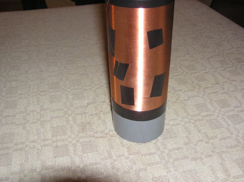

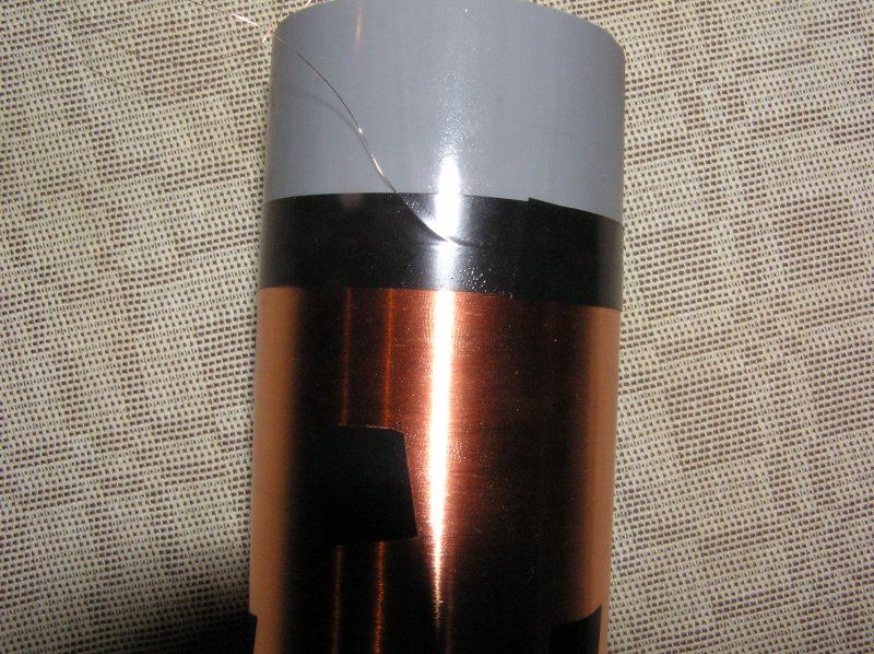

(#) BULL1988 válasza BULL1988 hozzászólására (») Márc 26, 2010 /
És pár kép az új tekercsről. Azért sokat fejlődött....
(#) TheBartucz válasza BULL1988 hozzászólására (») Márc 26, 2010 /
Na, így már mindjárt másabb én is kipróbálnám már szívesen, de még a meghajtó rész nincs kész Na, amúgy tényleg jobb

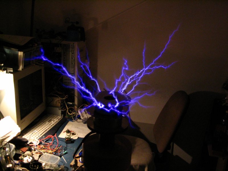

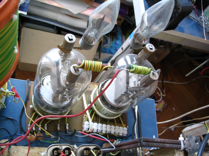

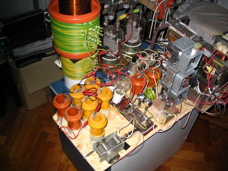

(#) _BiG_ válasza Collector hozzászólására (») Márc 26, 2010 /
Szervusz!
Ígértem képeket. Mivel megjavult a fényképezőm, tessék, a mostani tesla-verzió.

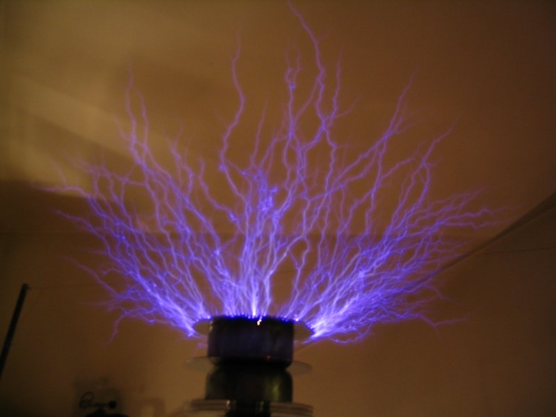

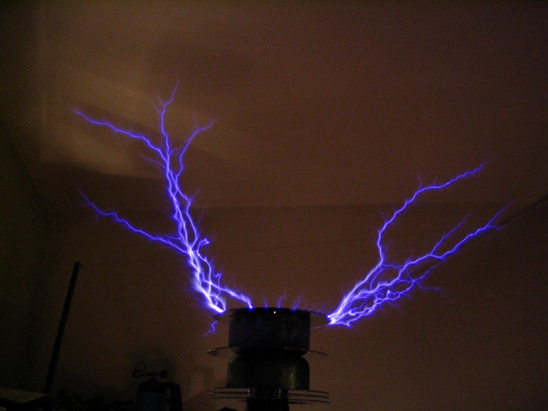

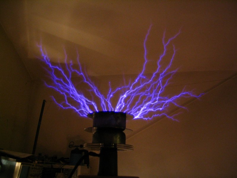

(#) _BiG_ válasza _BiG_ hozzászólására (») Márc 26, 2010 /
Némi korona
A kisülések 20-25 centisek.
(#) BULL1988 válasza _BiG_ hozzászólására (») Márc 26, 2010 /
Grat hozzá, nagyon jól néz ki! Csinálhatnál róla videót!

A másik fent lévő 3 régebbi állapot, még csak 1 csővel. A szikra alakja is más. Akkor még gyorsan felmelegedtek a MOT-ok, most nyugodtan filmezhetek, alig langyosodnak Ki van hangolva a szekunder. Persze, az egyenirányító magnetronok fűtenek rendesen, meg a fűtőtrafó is.
A te áramköröd másképp működik, mint az enyém. Az enyém nagy feszültségű, a tied nagy áramú. Nem tudom, mennyire lehet a tiedet hangolni. Ha messze vannak az alkatrészek, ott kialakulhatnak káros rezgések is talán. A vezetékek keresztmetszete a tiedben fontosabb, az enyémben meg a szigetelés a lényeg.
Mégiscsak 4000 Volt szaladgál benne...

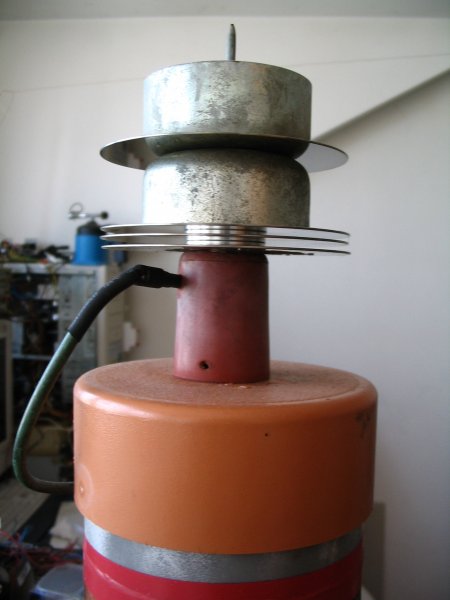

(#) Hodinka válasza _BiG_ hozzászólására (») Márc 26, 2010 /
Szervusz!
Minden elismerésem a művedhez,ha jól látom két db "GU81" tIpusu csővel hajtod meg(gondolom párhuzamosan vannak),a két magnetron pedig ha jól tudom egyutas egyenirányItás ként szolgál neked(nem veszélyes ez egy picit még Igy mágnes nélkül is?),épp én is egy VTTC-t fejlesztgetek,csak én régi csöves TV-kből kibányászott sorkimenő tetródákkal hajtom meg(ugyanis GU81-eseket nem találok sehol),eddig négy db "6П45C" tIpusu csőnél tartok párhuzamosan,igaz a tiéd mellet messze elbújhat,de már ebből is ki tudtam csalni 6-7cm-es szikrákat,ezt is csak a tetőkapacItás korigálásával vált lehetővé,ugyanis nélküle csak max 2-3cm-es szikrákat produkált,nem is gondoltam volna,hogy ennyire befolyásolhatja a tetőkapacitás a tesla működését,majd tervezem 8 csővel kipróbálni,de ez már valószInű hogy bipolár üzemmódban lesz,merthát 8 cső párban nemhinném hogy túl jól érezné magát akár az itt már fellépő túláramok miatt is,a baj csak az,hogy Igy már nem földelhető a szekunder alsó vége a potenciálkülömbség miatt és a primernek is középre kell kerülnie,dehát majd kiderül amint lesz vele időm foglalkozni.
