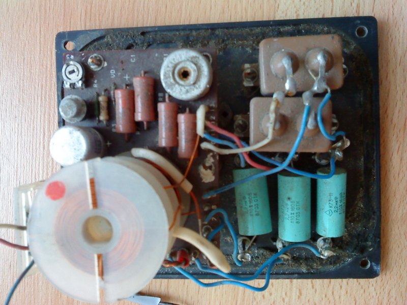

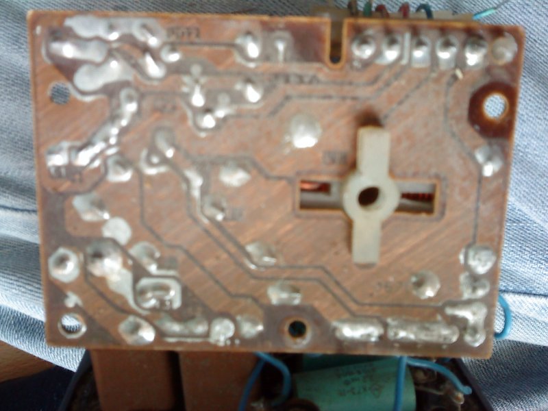

Egy olyan kérdésem lenne, hogy van egy Tento S30 as hangfalam nemrég kaptam és nemműködik a hangváltója megse mukkan de a hangszórók jók. És az, hogy van a nyákon egy C1 feliratú kondenzátor helye de nincs ott semmi és nemtudom, hogy hány mikros lehet. Nemtudna valaki küldeni egy kapcsolást?(vagy csak a kondi értékét) Nagyon megköszönném!
Segíts Te!
Pl. azzal hogy teszel fel értékelhető fotókat, vagy visszarajzolod a hangváltót.
Itt vannak a képek:
