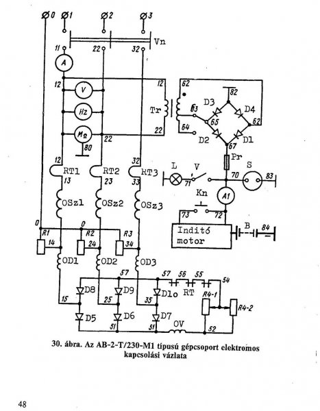

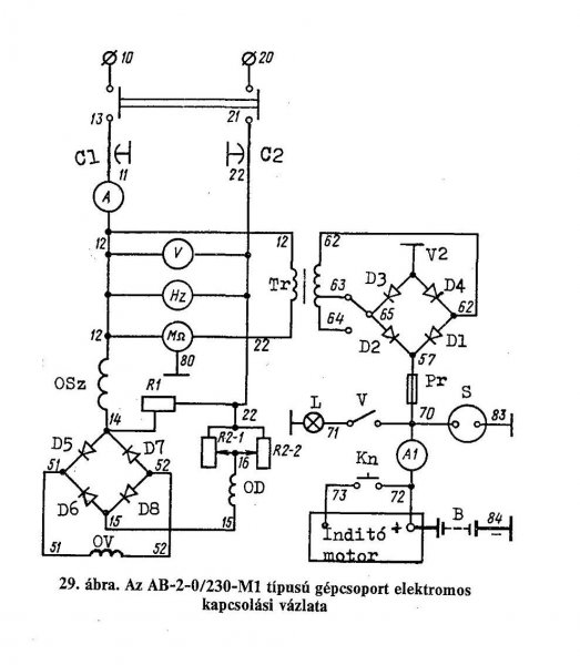

(#) xTAKIx hozzászólása Ápr 7, 2010 /
Még mindig keresem az EVIG CSM10/231 aggregátor kapcsolási rajzát .Ha valaki találkozott vele ossza meg velem legyen szives! Egy képen láttam hogy az orosz AB2 (8 KW os ) aggregátornak ugyan ugy néz ki a vezérlőszekrénye .Ha valakinek annak a rajza megvan az is nagy segitség lenne . Köszönettel Taki

(#) dedy7 válasza xTAKIx hozzászólására (») Aug 1, 2010 /
Szia4
Ha kell még a rajz megtudom szerezni, de úgy tudom az AB2 csak 2kw-os

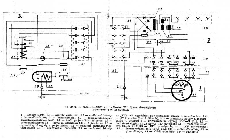

(#) dedy7 hozzászólása Aug 1, 2010 /
Nekem a delejezésről írjon valaki bővebben. Van egy Hab-4/400 -as aggregátorom a gerjesztő áramkörén nem jön ki áram.A tekercs nem szakadt a javítási leírása azt írja újra kell mágnesezni de nem írja hogyan.Ebben kérek segítséget.
(#) xTAKIx válasza dedy7 hozzászólására (») Aug 1, 2010 /
Nagyon megköszönném a rajzot ha megkaphatnám .Az ujra mágnesezésről olvastam a topikban ,és azt hiszem annyi a dolog hogy a gerjesztő tekercsre kötsz egy akkut (a gerjesztő áramkört esetleg le kell választani ) De a készülékeden erre van gyárilag egy nyomógomb ha tényleg hasonlit az én tipusomra
Holnap a melóhelyen kikeresem és délután felteszem.
(#) dedy7 válasza xTAKIx hozzászólására (») Aug 4, 2010 /
Remélem tudod használni
