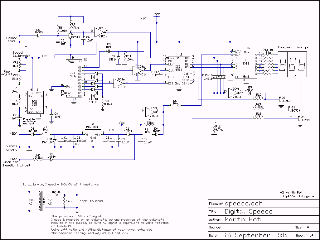

(#) proli007 válasza SKY hozzászólására (») Ápr 7, 2010 /
- A számlálónak 10 kimenete van. a 9. után, újból a 0 lesz aktív. Tehát ha egy kimenetet nézünk, akkor a jel/szünet aránya is ilyen lesz.
- Szerintem Te frekimérőt (vagy fordulatmérőt) akarsz építeni. A 4511-nek van egy LE bemenete és ez a belső tárolóját vezérli. Ha ennek állapota alacsony, akkor a "átlátszik" a tároló, azaz pörög a számláláskor. Ha az állapota magas, akkor megőrzi (kijelzi) az utolsó állapotot.
Tehát törlöd a számlálót, és az LE lábat magas szinten tartod. Amikor kész a számlálás, az LE lábat egy pillanatra alacsony szintre húzod. Ekkor bemásolja a számláló állapotát. Majd újra törölheted a számlálót. A következő LE impulzusig, az utolsó számjegyet látod és nem pörög.
De láttam már itt valahol ilyen fordulatmérőt, ahol pont egy 4017-et használtak ennek vezérlésére. Csak elő kell keresni.. (ha erről lenne szó)
üdv! proli007
(#) gabi20 válasza proli007 hozzászólására (») Ápr 7, 2010 /
A 4017 - nek van olyan kivezetése ahol 10 szer van leosztva az órajel és 50% a duty cycle. Ez a 12. láb
(#) proli007 válasza gabi20 hozzászólására (») Ápr 7, 2010 /
Igazad van, rosszul emlékeztem..
üdv! proli007
(#) SKY válasza proli007 hozzászólására (») Ápr 7, 2010 /
Igen, sebességmérő lesz, a frekvencia alapján, a LE lábak össze lehet kötni a resettel, vagy mindenképp késleltetni kell a jelet? A késleltetésnek elég annyi idő, mint pl. 1-2 inverter sorosan kötve? Én úgy gondoltam, hogy lenne a jel és a tízszeresen leosztott frekvenciája az egyesek és tizesek kijelzéséhez, és egy referencia jel, ami resetel, viszont én a resetelést a 4518-asban gondoltam, de akkor az had fusson folyamatosan, és a resetelés a 4511-esben történjen? Így egyszerűbb multiplexálni a két kijelzőt, vagy maradjon a resetelés is a4518-asban és akkor független frekvenciával, lehetne kapcsolgatni a két kijelzőt?

(#) proli007 válasza SKY hozzászólására (») Ápr 8, 2010 /
Így nem lehet elképzelni, hogy mit is szeretnél csinálni. De szerintem rossz úton jársz.
- A sebesség (vagy frekvencia) egy időegység alatt beérkezett impulzusszám. Tehát kell egy időalap ami a mérés idejét adja. A számlálót nullázni kell, és egyben elindítani az időalapot (vagy fordítva). Amikor az idő letelt, a számláló tartamát át kell másolni a kijelzőre és újra indítani a mérést (persze a számlálót törölni).
- Ha multiplexer vezérlést készítesz, akkor már érdemesebb olyan IC-t alkalmazni amit erre készítettek. (vagy az egész kóceráj helyett mikroprocit).
De megtaláltam a rajzot, hogy lásd miről van szó. (A frekvencia-sebesség-fordulat között csak annyi a különbség, hogy a kijelezendő számoktól és a jeladóról beérkező impulzusszám szerint kell a időalapot megválasztani.)
üdv! proli007

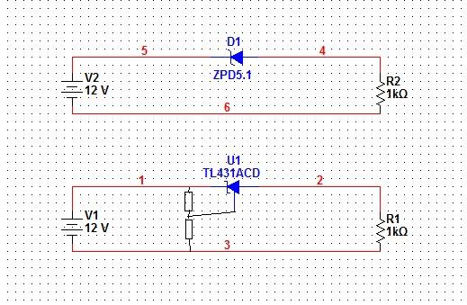

(#) proli007 válasza nagy_david1 hozzászólására (») Ápr 8, 2010 /
Ha jól látom, nem válaszoltak..
Természetesen a TL431-et lehet használni zéner helyett. Mert tulajdonképpen ez egy szabályozható zéner, pontosabban shunt stabilizátor (de a zénert is általában ennek használják). A "zéner" könyökfeszültségét egy feszültség osztóval lehet beállítani.
Viszont ami eltérő lehet, hogy ez egy IC, aminek szüksége van, a működéséhez áramra. Tehát kb. 1mA-ert, mindenképpen felvesz katód-anód között. Hiszen ebből lesz a belső 2,5V-os referencia feszültsége.
De miért nem nézed meg az adatlapját. Ott minden le van írva, és alapkapcsolások is, működési magyarázattal. Vagy jobb lett volna, ha konkrét alkalmazási példát teszed fel kérdésként.. (ez a "engedjen át" elég bénán hangzik)
üdv! proli007
(#) nagy_david1 válasza proli007 hozzászólására (») Ápr 8, 2010 /
Nagyon örülök, hogy észrevetted a kérdésem. Konkrét kérdésként akartam feltenni, de ezek szerint nem úgy jött össze, na de sebaj. Mellékelem a rajzot, és úgy kéne funkcionálnia a tl431-nek is mint a zenernek, de nem vagyok biztos abban, hogy most a referencia feszültséget a táp, közös, kijövet vagy mihez viszonyítva állítsam. Köszönöm.
A Gate és anód közötti feszültséget hasonlítja össze, a belső referenciával. Így ha a Gate-et egyből a katódra kötöd, akkor a katód-anód között 2,5V lesz. Ha leosztva kötöd a katódra, akkor az osztás arányában nő. (pld. 1:1 arányú ellenállás esetén, 5V lesz)
De elolvasnád végre az adatlapot?
üdv! proli007
Az adatlapban olyan tesztkapcsolást nem találtam ami az én kérdésemre adna választ, de ezt leszámítva amit írtál megértettem. Köszönöm.
(#) kadarist válasza nagy_david1 hozzászólására (») Ápr 8, 2010 /
Nézd meg a 18. ábrán látható söntszabályzót. A feszültség az ellenállásosztóval állítható.

(#) nagy_david1 válasza kadarist hozzászólására (») Ápr 8, 2010 /
Ezt jól tudom, de nekem a kérdésem nem ez volt. Láttad a kapcsolási rajzot amit fennebb proli007-nek rajzoltam? Nekem most nem az lenne a lényeg, hogy egy adott feszültségszintet tartson hanem az, hogy egy adott feszültség szint felett engedjen át.
Talán így jó lesz.
