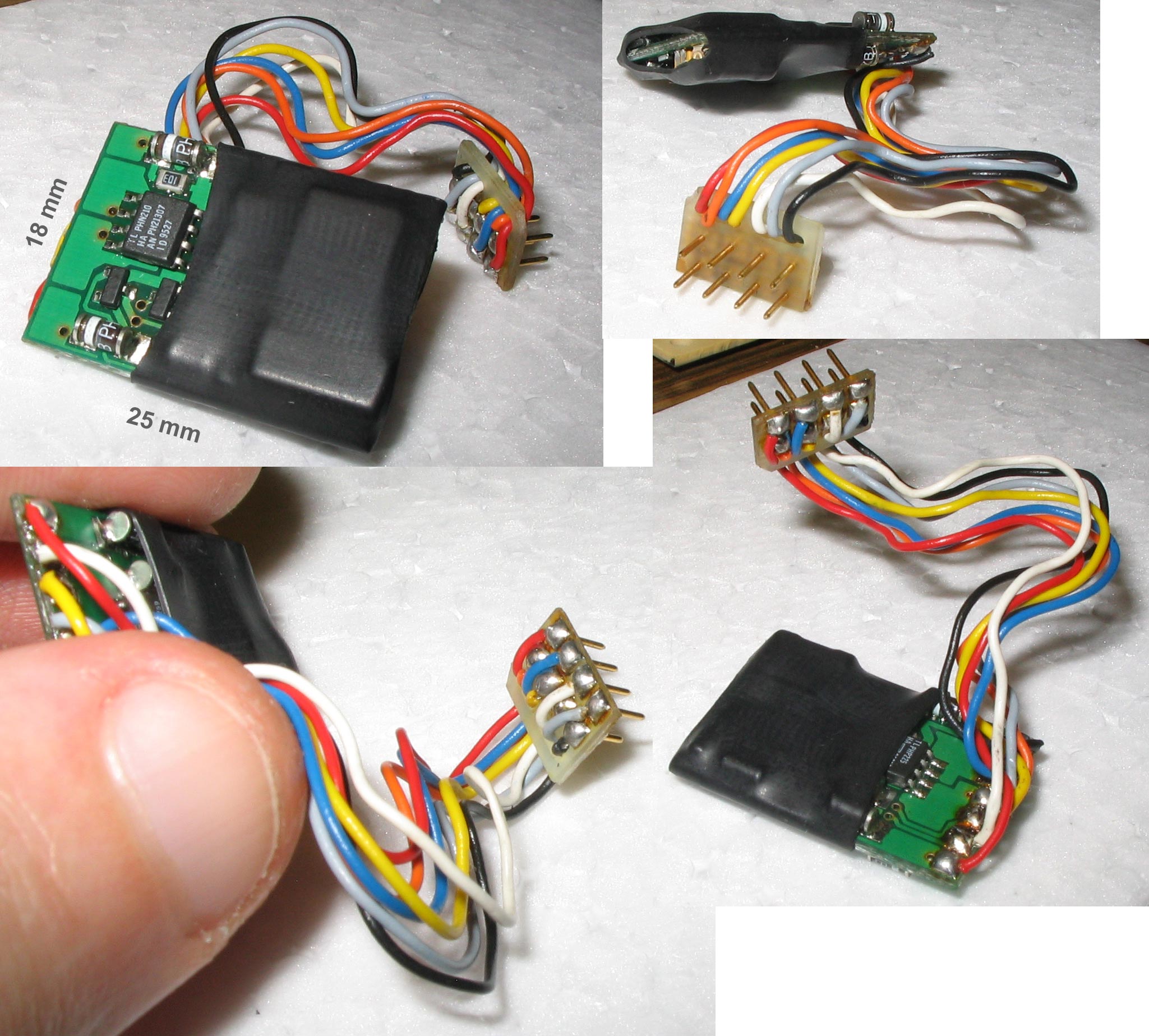

Most nekem lenne ismét egy kérdésem: van egy dekóderem, de semmi leírás nincs róla, esetleg nem ismerős így képről valakinek, hogy milyen típus lehet ez ?
(#) Topi válasza lidi hozzászólására (») Jún 13, 2010 /
Első lépésnek olvasd ki a gyártó azonosítót. CV8
(#) lidi válasza Topi hozzászólására (») Jún 13, 2010 /
Na igen, megtettem volna ha lenne most itthon olyan központ ami olvasni is tud. De az lesz, ki fogom olvasni.
