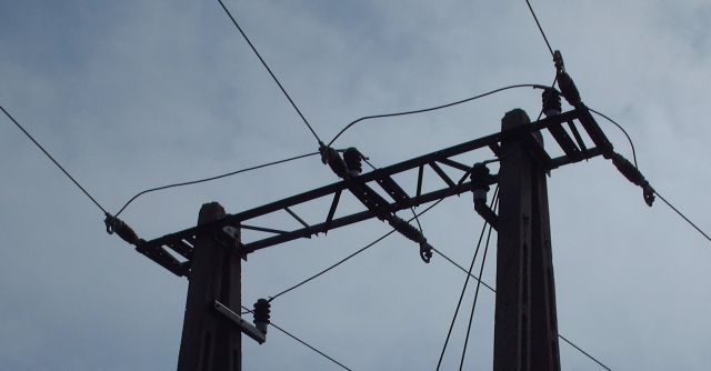

(#) balogh hozzászólása Máj 6, 2010 /
Kicsit sem villanyszerelés.
Ellenkezőleg!
Kíváncsiságból kérdezném, hogy a képen látható átkötéseknek mi a szerepük.
Talán rövidzár, mert a hálózat nincs feszültség alatt?
(#) kadarist válasza balogh hozzászólására (») Máj 6, 2010 /
Nagyon úgy néz ki, hogy rövidzár.
(#) Saggitarius válasza balogh hozzászólására (») Máj 6, 2010 /
Ha jol latom, nem az amire gondoltal, nincsenek osszekotve a fazisok, hanem sorrend csere, de mi a plane ebben a fazissorrend csereben?
(#) Gafly válasza balogh hozzászólására (») Máj 6, 2010 /
Ez nem rövidzár, ha alaposabban megnézed akkor láthatod csak a fázis vezetők vannak cserélgetve. Parasztosan fogalmazva ez ugyanúgy "sodrott érpár" mint például az UTP kábel, csak a hullámhossz nagyobb kicsit Tudod: Áthallás, szimmetria, blablabla...
(#) Saggitarius válasza Saggitarius hozzászólására (») Máj 6, 2010 /
Ha figyelmesen megnezed, akkor a "bejovo" sorrend R S T az elmeno T R S. Mind a bejovo, mind a kimeno oldal keramia szigetelon csatlakozik az oszlophoz, valamint az athidalokat is keramia elemek tarjak tavol az oszlopfejtol.
(#) potyo válasza Saggitarius hozzászólására (») Máj 6, 2010 /
„de mi a plane ebben a fazissorrend csereben?”
Ezzel egyenlítik ki az egyes fázisok impedanciáját a távvezetékeknél. Ugye ha a vezetékeket háromszög alakban helyezik el, akkor a kölcsönös induktivitásuk azonos lesz, viszont a föld felé mérhető kapacitásuk nem. Ha egy síkban helyezik el, akkor a föld felé azonos a kapacitásuk, cserébe nem azonos a kölcsönös induktivitásuk. Ezért hosszú távvezetéknél az út harmadánál illetve kétharmadánál csinálnak ilyen cserét, hogy kiegyenlítsék a fázisokat.
