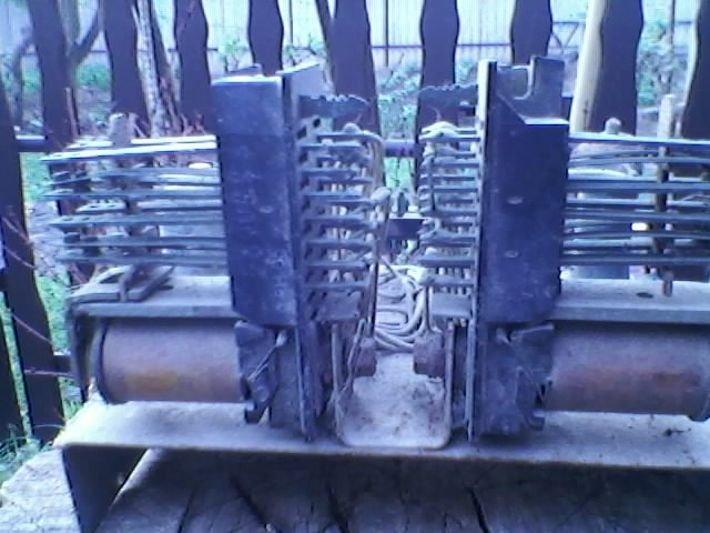

szia, mpisti nagyon meköszöném ha feltötenéd,a rajzot ,még nemtudom hogy mivel voltak vezérelve ezek a motrok egyet ,kaptam de lehet hogy nemezeké volt. levan pusztulva minden rola,két relevan rajta és három elenálás de nagy vatu, bekötését sem tudom elkébzelni,de régebi co-é lehetet, késöb feltötök egy képet rola.
(#) vera hozzászólása Máj 4, 2010 /
sziasztok. itvan feltötöm, ez jolene ha renbe raknám. régilehet, de ha jolene akor neki ugrok felujitani, csak hogy érdemese. mitszoltok.
(#) (Felhasználó 5823) válasza vera hozzászólására (») Máj 4, 2010 /
Ez egy MSG-2-es vezérlő panel, jó a hajtáshoz, egyetlen probléma, hogy tartozik hozzá egy többszáz wattos poti is! Na ezzel nem dadog a motor, az más kérdés, hogy a poti bemelegedéséig változik az előtolás sebessége, ezért ebég szünetben sem kapcsolták ki a gépet! A reléket lehet cserélni beszerezhető! Üdv Lhanzi
(#) atti2 válasza vera hozzászólására (») Máj 5, 2010 /
Szerintem ezt a cuccot dobd el! A másikról meg szedd le a huzaltovábbító görgőt és a leszorítókengyelt, a maradékot rakd el hátha jó lessz valamire. szerezz egy ablaktörlömotrot , szered fel egy 3-4mm-es lemezre, rá a görgőt és a kengyelt, párszáz forpntból lehet csinálni hozzá vezérlést, itt egy-két rajz, csak ki kell egésziteni fékkel, mert lehet hogy a motor tehetetlensége miatt. tol még egy kis drótot amikor elengeded a gombot, én is ilyet csináltam, évek óta müködik.

(#) (Felhasználó 5823) válasza mpisti hozzászólására (») Máj 5, 2010 /
Mivel ezek az elektronikák (MSG-60) gyárilag is igen gyengén sikerültek (lásd a gáz később indul mint a motor, így a motor felfutásával kellett játszani, hogy mire a drót odaér gáz is legyen) működésük gázos volt és utánépítésük sem túl egyszerű! Én az MSG-2-öt ajánlom ha lesz az ominózus poti! A rajzot én holnap beszkennelem! Ja és mar.a egyszerű!
A működésről! Két relé, szinte az egyik csinál mindent! Nevezzük az egyiket A-nak és a másikat B-nek! A pisztoly kapcsolóval A indul és zárja (két pár morze ) a motor forgórészére a potival beállított áramot. Zárja a vezérelt hegesztőgép mágneskapcsolójának áramkörét harmadik morze. És zárja a mágnesszelep késleltetéséért felelős B relé áramkörét, amiben egy 1000µF-es kondi van ( a relével párhuzamosan), így amikor elengeded a gombot az A relé elenged az érinkezők alap helyzetbe kerülnek, így a motor forgórésze a 0,96Ohm-os ellenálláson keresztül söntölve lesz, emiatt erősen fékeződik. A hegesztő gép vezérlése megszakad (harmadik morze) A B relé a 1000µF-es kondi kisüléséig (egy bizonyos szintig) meghúzva marad, így az általa vezérelt mágneszelep is.
A motor állórész folyamatosan megkapja a 42V egyent, mint ahogy a poti is így biztosítva a fél óra alatt beálló hőegyensúlyt, ami után a sebesség stabilnak tekinthető!
Gyárilag a panel másképp van bekötve, a máneszeleppel együtt kapcsolja le a gépet, de ez kissé idegesítő (belevillog a szemedbe) így mi mindet még új korában átkötöttük!
Leiszt Jani
