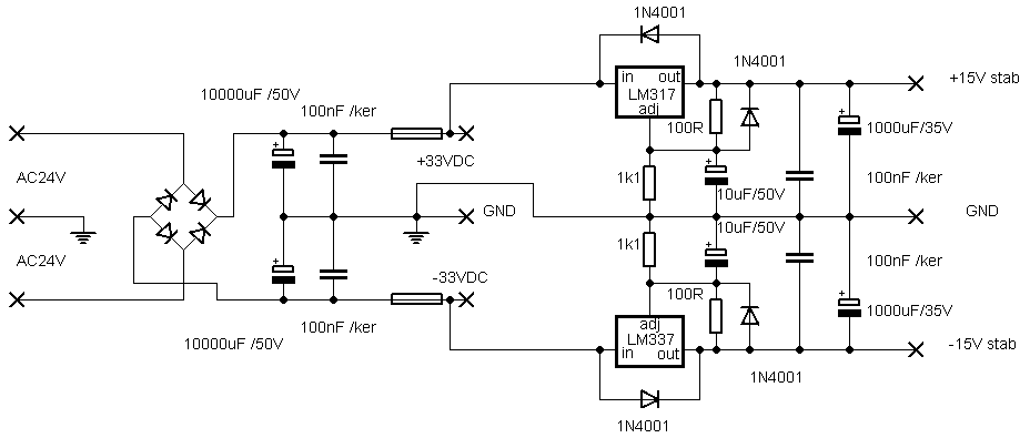

(#) ptesza válasza deny-g hozzászólására (») Máj 10, 2010 /
Az elvi rajz ez lenne. Az M a master , az S a slave IC-t jelöli. Visszakeresve megtalálható a nyákterv és minden szükséges infó is. De egyébként nagy szerencséd van , mert a rajz és nyák készítője Zoka, ide is jár, és biztosan segíteni fog.

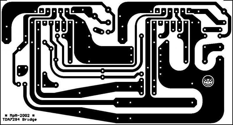

(#) peter1995 hozzászólása Máj 13, 2010 /
Hello.Ha szabad kézzel rajzolom fel akkor ezt kell felrajzolni vagy ezt tükrözni kell?Az a beültetési jó?
(#) ptesza válasza peter1995 hozzászólására (») Máj 13, 2010 /
7294nyák.jpg-t kell felrajzolnod. Ha tükrözve lenne akkor a sarokban levő felirat is tükrözve lenne, és akkor az vasalható.Felvasalva újra olvasható lesz.
(#) peter1995 válasza ptesza hozzászólására (») Máj 13, 2010 /
Aha.köszi.A beültetés helyes?Az adatok meg ilyesmi.4 illetve 8 ohm-ra hány volt a táp?
(#) ptesza válasza peter1995 hozzászólására (») Máj 14, 2010 /
A beültetés 100% ,hogy jó . Ez egyébként a pedró féle hidalt 200W-os panel. Pedróboltjában a KIT-ek között megtalálod ,némi kísérő szöveggel együtt.
(#) peter1995 válasza ptesza hozzászólására (») Máj 14, 2010 /
Aha.Akkor 30-35V-ról már kell menjen.

(#) bakmor hozzászólása Máj 14, 2010 /
Helló.Én is csináltam egy végfokot hidba kötött 7294-es ic-ből.Müködik is.Nekem az egyenirányitással van gond.Buffereltem is 2x60000mf kondival.Mivel szimetrikus egyenirányitás kell neki a pozitiv és negativ közt 37volt van ez eddig jó.A pozitiv és test közt és a negativ és test közt ennek a fele kellene hogy legyen 18volt.Bekepcsolás után viszont a pozitiv és test közt lemegy a feszültség majdnem nullára és átmegy a negativ és test közé és akkor az erősitő recsegve szól de nagyon.mi lehet a gondja.A gratz hid nem melegszik.Aki tudja irjon.Vagy aki tud egy jó kapcsolási rajzot és nyáktervet szimmetrikus táphoz.Köszi
(#) ptesza válasza bakmor hozzászólására (») Máj 15, 2010 /
Szia.
Lehet ,hogy összekeverted a trafó kivezetéseit? Egyszer már láttam hasonlót , de akkor minden tekercs eleje ,és vége is ki volt vezetve.
Ezt akkor ha a középcsapolásos a trafó , és bent van összekötve a trafóban. 3 vezetékes trafó. Az ne zavarjon meg ,hogy ki van egészítve egy +-15V os táppal is.
Ezt meg akkor ,ha két külön szekunder tekercs van , és minden kivezetése ki van vezetve.Ez a jobbik megoldás. A biztosíték méret és a feszültségek egy régebbi projcthez lettek méretezve. Nálad ez biztosan más lesz.
Milyen a trafód?

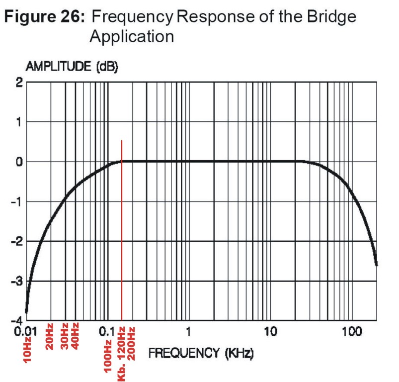

(#) Alkotó hozzászólása Máj 15, 2010 /
Nekem nincs ilyen erősítőm, csak az adatlapot néztem meg. Mellékeltem azt a diagrammot, ami zavar engem. A hidalt kapcsolás frekimenete több mint érdekes.
Segítene valaki helyesen értelmezni a "görbét"?
(#) Kovidivi válasza Alkotó hozzászólására (») Máj 15, 2010 /
Szerintem a grafikon teljesen szép, log. mértékű a frekvencia, tehát 1-20KHz-ig egyenes. Az más kérdés, hogy élőben milyen, de ha az adatlapot nézed, akkor teljesen jó! Egyébként hangra is megfelelő, amit eddig leírtak, egyetértek vele! Elnyűhetetlen végfok, kibír mindent!
(#) ptesza válasza Alkotó hozzászólására (») Máj 15, 2010 /
Szerintem csak az félreérthető , hogy KHz ben van vízszintesen skálázva.
Ha jól olvasom le akkor 150 Hz-től 25000 Hz-ig lineáris. 20 Hz-nél -1.5 dB -el halkabb ,talán ezért is éreztem ,hogy kissé mélyhiányos. Viszont 100 KHz-nél még -1dB sincs! Egy megfelelő előfokkal biztosan lehetne korrigálni azt a 20 Hz es bibit.
(#) Alkotó válasza Kovidivi hozzászólására (») Máj 15, 2010 /
HUHHHH... (elszámoltam 10 -ig...)
Az értelmezésed egyszerűen butaság. Indoklás gyanánt becsatoltam ugyanazt az ábrát, csak ráírtam néhány függőleges vonal tényleges értékét. (1Hz-ről szó sincs rajta, hiszen 10Hz-el indul az egész diagram. Én inkább 100Hz-30khz tartományban látom közel lineárisnak, ami alulról borzalmasan rossz érték.)

(#) Alkotó válasza ptesza hozzászólására (») Máj 15, 2010 /
Ha bizonyos hiányosságokat minősítünk, akkor a "kissé mélyhiányos" kifejezés teljesen szubjektív.
Kevés rutinom van IC-s erősítőkben, de diszkrét elemes kapcsolásnál szinte alapkövetelmény a 5-10hz-től való linearitás (mondjuk -1dB-en belül).
Nem tudom elképzelni, hogyha ez a diagram valós adatokat tartalmaz, akkor ez ne befolyásolná durván a mély-hangok átvitelét. (Újra hangsúlyozom, nem tudom mit szokás elvárni ezektől a filléres IC-ktől.)
A "bibiket" nem előfokkal kell korigálni, hanem lehetőleg "bibimentes" végfokot kell építeni.
Szerinted megoldható ?
Ha a tokon belül van a frekvenciafüggés oka, akkor nem.
A diagram nem az alapkapcsolásról szól, hanem a hidalt változatról. Az alapkapcsolásnál nem adtak meg ilyen diagramot (ugyan miért nem?)

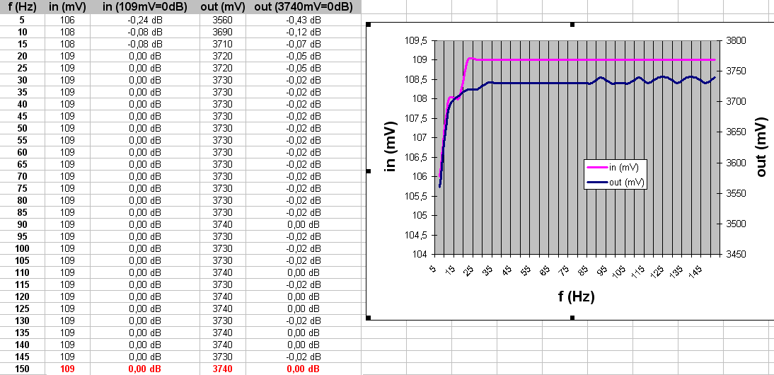

(#) zoka válasza Alkotó hozzászólására (») Máj 16, 2010 /
Helló!
Elkészítettem egy mérést, igaz nem a híd, hanem a 7293 - párhuzamos kapcsolással.
A jelforrás: hangkártya, ezt külön lemértem (in), illetve az erősítő kimenetét is, természetesen hangszín vagy előerősítő nélkül. A hangkártya nagyon stabilan tartotta a kimenetét, az erősítőnél viszont volt ingadozás, ezért 0,000V helyett 0,00V-ra kellett átkapcsolni a műszert, hogy mérhető legyen a kimenet.
A dB oszlopok a 20*log(aktuális jel/maximum jel) képlettel lett számolva, remélem úgy kell, ha nem akkor bocs.
A többi magyarázat az ábrán van. (Nekem igen csak lineárisnak tűnik, és én ebből arra következtetnék, hogy megfelelő kapcsolással, alkatrész értékekkel nem igazán van nálam freki függés, vagyis ezzel a 93-as IC-vel semmi gond nincs)
Remélem használható valamire amit itt összeokoskodtam
Ui.: utólag rájöttem, mit kellett volna másképp: a kimeneten nem volt terhelés, majd lemérem egy 4 Ohm műterheléssel is.
(#) Alkotó válasza zoka hozzászólására (») Máj 16, 2010 /
Minden mérés hasznos, köszönöm, hogy foglalkoztál vele. Az a lényeg, hogy ne csapjuk be magunkat se direkt, se véletlenül. A hangkártya nem biztos, hogy a legideálisabb forrás, de ezzel együtt is messze jobb mint egyik másik maszek függvénygenerátor. Ettől sokkal kritikusabb a feszültség mérése. Alacsony frekvencián (1-30Hz) egy egészen kicsit se egyértelmű mennyi is a feszültség (1-2Hz-nél nekem az se egyértelmű, hogy váltóról vagy esetleg gyorsan kapcsolgatott egyenről beszélünk-e, de ez inkább filozófiai kérdés). A csúcsérték még csak-csak, de az effektív érték (a műszerek ezt mérik), már sokkal rázósabb téma.
De a lényeg nem (csak) ez. Ami az adatlap görbéjén van, az annyira borzalmas, hogy szinte kizárt annak valósága. Egyszerűen nem lenne sikeres a TDA7294, ha ilyen lenne a mély átvitele. Páran már nyilatkoztak, hogy fülre a dolog rendben van. Ez remek hír, csak nincs pontosan meghatározva kinek mi számít jónak.
Egyébként a 7293 és 7294 ára távolról sem azonos, az utóbbi csak fele a másiknak (több helyen is megnéztem, igen nagy a szórás). Viszont a 20V többlettől eltekintve, nincs látható különbözőség, illetve ami van, az inkább csak "dísz" nem minőségbefolyásoló (de a belső felépítést nem tudjuk, csak a blokkséma nyilvános).
Összefoglalva: Lehetetlennek tartom, hogy már 100Hz-nél vágni kezdjen egy erősítő IC. Fogok venni belőle, és meghallgatom (pedig idegenkedek az integrált végerősítőktől, főleg ebben a teljesítmény tartományban).
