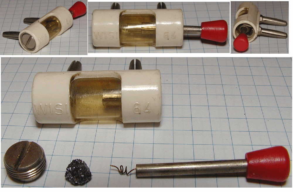

A képen látható detektoroshoz tartozik az általad birtokolt gomb. Gomb már van, már csak a kabát kell hozzá.........
Igen. az lesz a nehezebb. Kösz a képet.

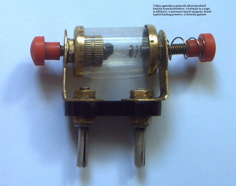

A kristály kivételével teljes egészében guberált sárgaréz és egyéb "alkatrészek" felhasználásával készitettem a mellékelt képen látható kristálydetektort.
Ha levennéd a piros műanyag gombokat, (helyére sima réz anya,) akkor akár korhű is lehet.
majd feketére cserélem, de mindenképpen szigetelő anyag az ideális...... igaz nem nálunk de használtak szines anyagokat is
cca. 1953-ban gyártott detektor linkje:
Igaz, csak én nem láttam még.
Valamiért mégis ellene vagyok a műanyagoknak. A nálunk gyártott készülékekre nem volt jellemző a műanyag. Persze aztán egyre több lett...
Hát igen.. "szegény ember vízzel főz", az amatőr pedig, ami éppen a fiókjában található, sokszor értéktelennek gondolt apróságokból alkot valamit. A dolog nagysága pedig éppen ebben van, különösen akkor ha valami már nem beszerezhető, vagy már nem gyártják. Néha a kristálydetektort sem cseréljük diódára, de fordítva is igaz a diódát kristálydetektorra mert éppen nincs.
Ezek szinezett bakelit anyagok, és így eléggé régiesek, hiszen ma már nemigen gyártanak bármit is bakelitból pedig sok helyen jobb mint a hőre lágyuló kínai bóvli.

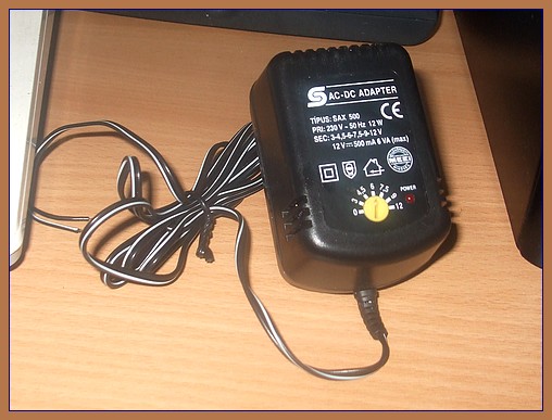

Ma vásároltam a forgókondit és az adaptert, darabonként 350 ft-ért. Még maradt még az üzletben. Az adapter fokozatkapcsolója hibás, de nem gond. Kis átalakítás után ez fogja szlgáltatni a készülőben lévő nosztalgia telepes rádióm tápfeszültségeit (1.5v fűtés és kb. 60V anódfeszt). Két db 1T4T csövet börzén vásároltam 300 ft/db, a foglalatok ára 100ft/db. Ezzel a hozzászólásommal arra akartam felhíni a figyelmet, hogy manapság is hozzá lehet jutni régi alkatrészekhez egy kis utánjárással, nyitott szemmel. Régen sem volt ám könyebb
