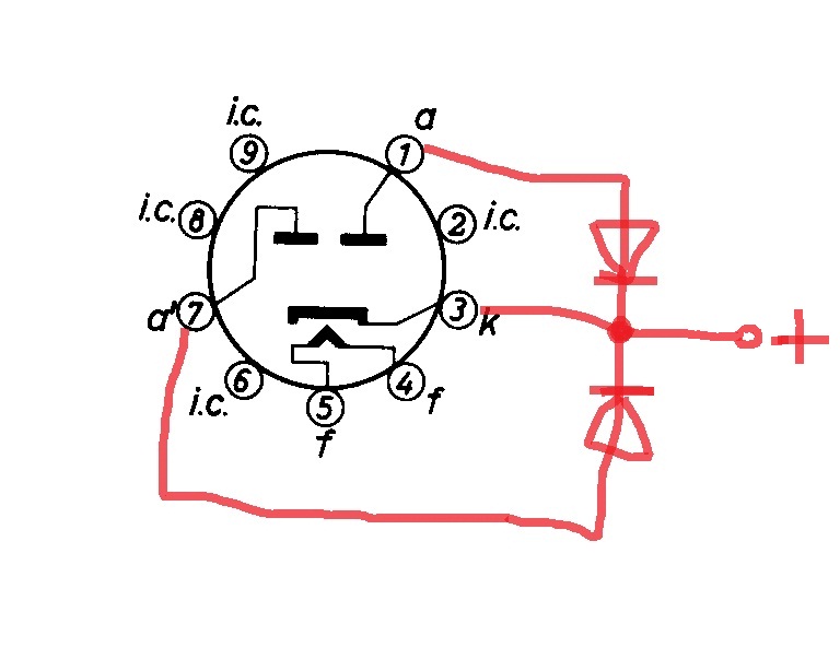

(#) proli007 válasza karesz01 hozzászólására (») Jún 23, 2010 /
Tegyél be helyette két 1N4007-es diódát. (esetleg még egy kis értékű soros ellenállást)
üdv! proli007
(#) karesz01 válasza proli007 hozzászólására (») Jún 23, 2010 /
És azt meg hogyan mert elég dok kivezetése van a csőnek!?
(#) kadarist válasza karesz01 hozzászólására (») Jún 23, 2010 /
Kösd a rajz szerint.
(#) Action2K válasza karesz01 hozzászólására (») Jún 24, 2010 /
Ha a diódákkal oldod meg, akkor mindenképpen kell a soros ellenállás, mert a csövön (ha jól emlékszem) 30-40V esik. Ha nem életbevágóan sürgős, akkor szerintem várd meg, hogy valahonnan legyen csöved.
Már csak a készülék többi csöveinek védelme érdekében is, ugyanis a diódás verziónál a többi cső anódjai azonnal megkapják a feszt, míg a csövessel lassan emelkedve, ahogy a cső felfűt.
Nekem csak EZ80-aim vannak egyenlőre, de valakinek csak van 81-ese is.

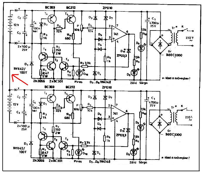

Építettem egy akkutöltőt, két sorosan kapcsolt akkuhoz, ezért duplán építettem meg az áramkört két külön leválasztott szekunder tekercselésű transzformátorral. Az akkuk soros kötése nem bontható.
A képen látható kapcsolás szerint lesz összekötve, de elgondolkodtam egy problémán: az akkuk közös pontja egy szál vezetéken jön, tehát azon a szálon ugyanakkora áram folyna egyszerre két irányba, vagyis kioltják egymást, de hogyan amikor nincs is hurok az áramkörben? Tehát mi fog történni?

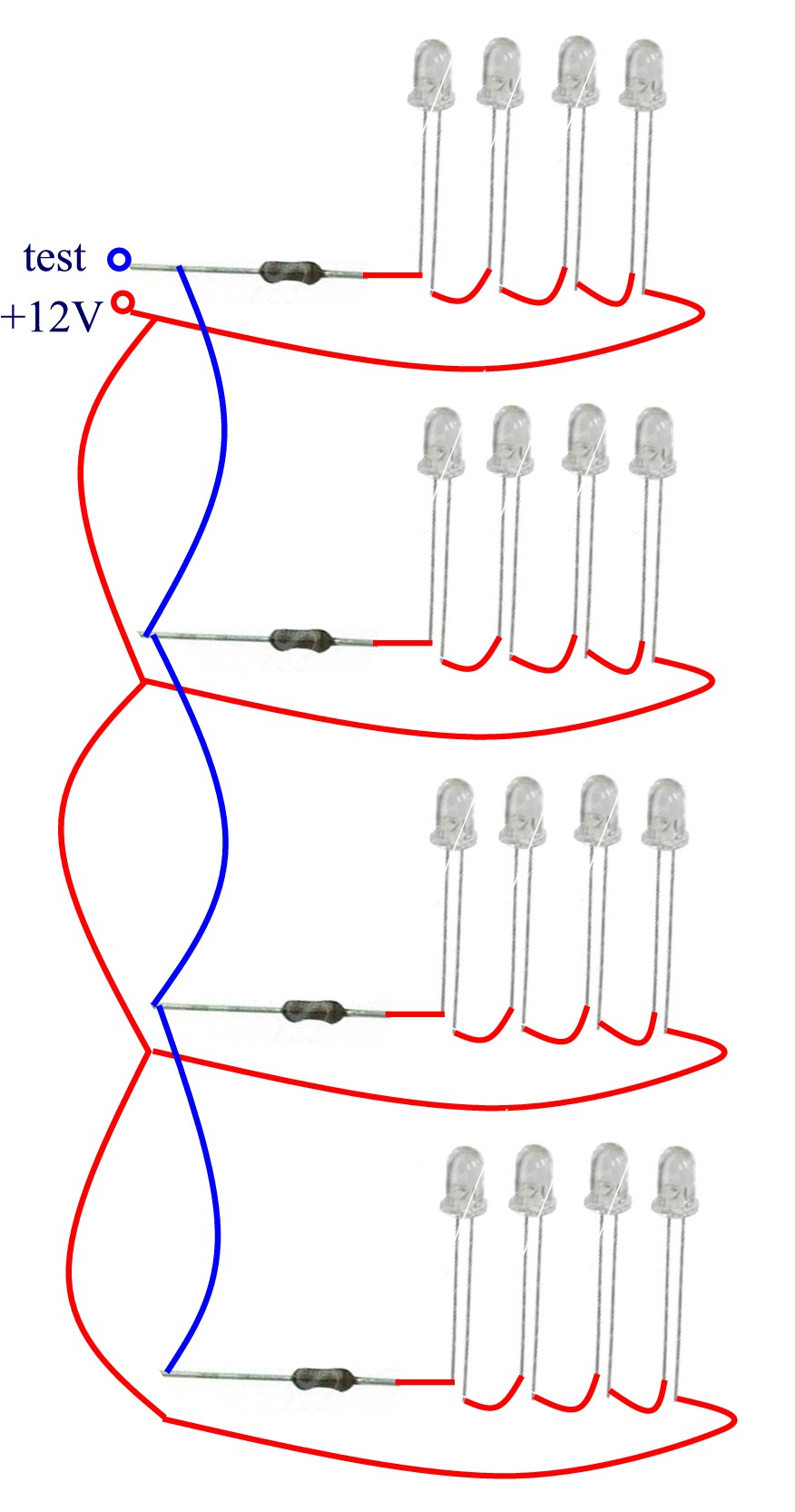

(#) operable hozzászólása Jún 24, 2010 /
Szinte full amatőr vagyok az ilyen mérésekben számolásokhoz, de szeretnék csinálni a motoromra egy kéken világító led sort. Mivel akksiról menne ezért 12-14V lenne a táp fesz. neki. Ez körübelül mennyi pénzbe kerülne megalkotni?? Sok ledet nem akarok, csak hogy megvilágítsa az aszfaltot.
HIÁBA ÍRJÁTOK, HOGY MÁR VAN ILYEN TÉMA, MERT AZ HOGY AZ EMBERKE 6V MEG 12 MEG 14V-ről akarja működtetni és hogy azt elmondjátok neki hogy hogy én abból nem fogom tudni, hogy hogyan csináljam.
Köszi a megértéseteket...

(#) vicsys válasza operable hozzászólására (») Jún 24, 2010 /
Veszel ilyet 16db-ot. Bővebben: Link Meg ilyenből 4db-ot. Bővebben: Link
Majd összekötöd így:

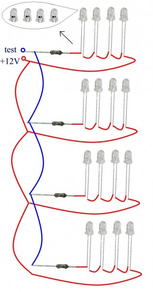

(#) Pulyka válasza vicsys hozzászólására (») Jún 24, 2010 /
Bocsi,hogy beleokoskodok,fontosnak tartom megemlíteni,hogy Operable figyelje a ledek katódját,és anódját,és ennek megfelelően kösse sorba.
Anód után katód,és így tovább.
Elnézést,hogy átalakítottam a rajzot,csak gondoltam megemlítem,mert ha egyiket is rosszul köti be,akkor egyiksem fog világítani.

(#) vicsys válasza Pulyka hozzászólására (») Jún 24, 2010 /
Jogos, bár direkte úgy hagytam, hogy látszódjon, hogy melyik a hosszabbik lába a lednek. Ez az anód (azaz a pozitívra menő oldal). Tudom, hogy tudod, de az elkóknál (és általában a polaritás függő alkatrészeknél) is így jelölik. (Sőt még piros/kék színeket is használtam az egyértelműség miatt)

(#) operable válasza vicsys hozzászólására (») Jún 24, 2010 /
16 led az nekem sok lenne. Pl.: 8-at nem lehetne 2 ellenállással?
Amúgy ha itt nálunk az egyik boltban kérek ilyet : LED 5 mm, KÉK, 8000 mcd, 525 nm, 17° Ebből tudni fogja, hogy mi is kell nekem?? Jah meg ebből: Huzal ellenállás 1W??
Amúgy köszi mindenkinek a válaszokat! De ha megveszem a dolgokat, akkor ugyis majd irok, meg csinálok képeket!
Láthatod, annyi 4-es tagot kötsz be amennyi kell.
A boltostól kék nagyfényű 5mm-es ledet kérjél. Az ellenállásnak pedig 120ohm egy wattos ellenállást kérj.

Igen, el van választva galvanikusan a két áramkör, a potenciállal nem is lenne gond, csak hogy egy vezetéken tér vissza a töltőbe az akkuk közös pontja, tehát azon a vezetéken kellene kettő ellentétes áramnak folynia. Tehát nem a potenciál szintekkel volt bajom, hanem az áramokkal.

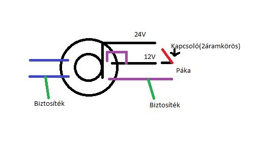

(#) MaTe193 hozzászólása Jún 24, 2010 /

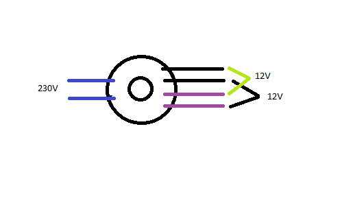

Lenne egy kérdésem:Van egy toroidom aminek felépítése a toroid1 képen látható.Azt szeretném kérdezni,hogy a toroid2 nevezetű rajz helyes-e.Pákát kellene meghajtania.
Máté.
(#) roland0327 válasza MaTe193 hozzászólására (») Jún 24, 2010 /
Ha jól értelmezem akkor a toroidod az 2*12V-os és te 24V-ot akarsz?! Ehhez nem kell más mint sorba kötni a két tekercset. De csak ha egyformák mármint egyforma áramot is bírnak.
(#) MaTe193 válasza roland0327 hozzászólására (») Jún 24, 2010 /
Nem,egyik állásban 12V,másikban 24V a kimenet!
