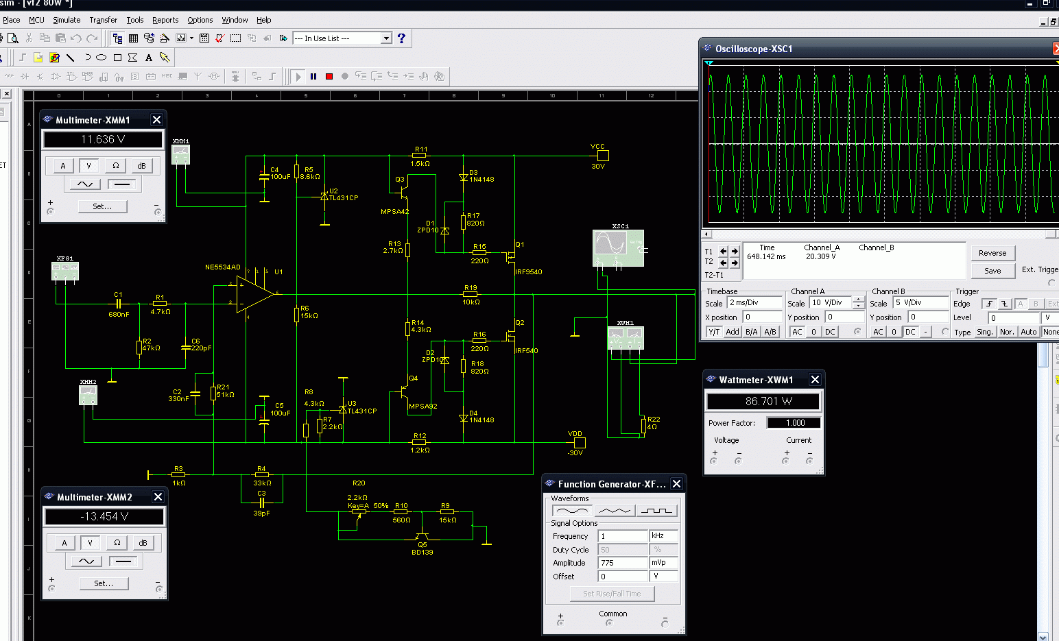

mint írtátok ez szükséges a nagyobb stabilitáshoz.Ami egyébként a 130w.os és a 270 w os összefésüléséből van kialakítva. De hadd ragadjam meg az lkalmat egy újabb kérdésre. Ha a táp+-50V és dupla fetes a kivitel akkor a teljesítmény is több mint 130W? Szkóp hiányában nem tudom kimérni. Multisim szimulációnál az látszik, hogy 1V kivezérli torzítás nélkül 1.1V nál már háromszögesedik a színusz műterhelésen tehát hiába mérek 130w-nál többet hisz nem látom a jelalakot, és nem hallom a hangot.

Elkészítettem a Conductor 80W os változatának szimulációját ami szerint KD mester műve működik rendesen .Továbbá szimuláltam a BD tranzisztor szakadását is attól még működni fog ha benne sincs csak nem szabályozza a hőmésrséklet függvényében semmi az áramot.

Nem tudom egy hete döngetem szinte teljes hangerőn 200/400 as 8 ohmon de még nem tapasztaltam az említett hibajelenséget. Elég jól tolja neki holnap készül is a második.Egyébként még éppen benn volt a gépben a szimuláció az előző képen 775mV a meghajtás a generátoron a mostanin 1V és nézd a wattmérőt és a jelalakot ennek az erősítőnek ez az előnye és már látom a hátránya is. emiatt ugrik annyira és a túvezérlésből eredő teljesítménynövekedést már képtelen a Fet eldisszipálni és reccs füst .De hát az egyszerűségnek biztosan ez az ára

Szerintem nem lehet csak úgy párhuzamosítani ahhoz kellenek az ellenállások is félrehúztam a műszereket hogy lásd a szimuláció jót mutat de holnap hangszórón is megnézem ma már a család kinyirna ha most döngetnék.Ez egyébként valós lehet meert ha meghidaltam 8ohmra akkor 400 ig hajtottam 1 órán át és akkor a viszony kb ugyanez persze durván
