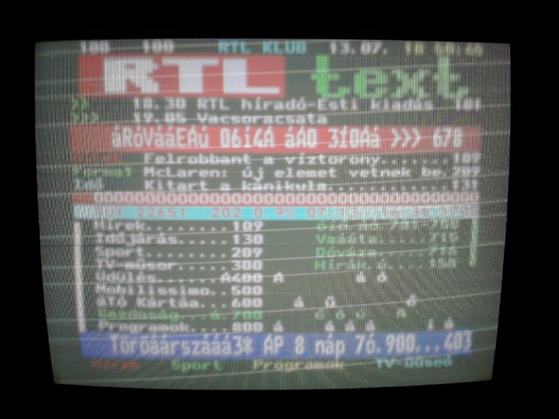

(#) abc123456 hozzászólása Júl 13, 2010 /
Újra...kimaradt rgb végfoknál,mind a három 48-50volt
(#) kadarist válasza abc123456 hozzászólására (») Júl 13, 2010 /
Ez nagyon kis feszültség a katódokon. A képcsövön a G1 12V-os feszültsége meg van? Minden tápfeszt ellenőrizni! A 33V-os hangolófeszültségtől kezdve a hangvégfok tápjáig mindent. Nyákrepedést is nézni kellene. EEPROM nélkül mit csinál?
(#) abc123456 válasza kadarist hozzászólására (») Júl 13, 2010 /
g1=11v,33v=29v,hang végf.+11 -11ok eeprom +ic-k egy panellal együtt egy szalag kábellel csatlakozik a nagypanelhoz sikerült lehuznom a csatlakozót,de nélküle nem indult a tv
Ha könnyen ki lehet venni az EEPROM-ot (24c...) akkor azt vedd ki. Ha erre sem indul be rendesen, akkor szervíz.

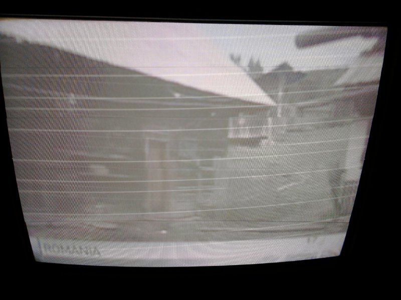

(#) gubík gábor hozzászólása Júl 13, 2010 /
Sziasztok. Sikerült képet varázsolnom a Panasonic TX-21S4TP tévébe de csak ilyen szürkéset . Ezt már a szervizmenüben kell beállitani vagy még valamilyen alkatrészprobléma?
(#) kadarist válasza gubík gábor hozzászólására (») Júl 13, 2010 /
A kontraszt állítására nem reagál?
(#) gubík gábor válasza kadarist hozzászólására (») Júl 13, 2010 /
Semmit sem
Az baj. Valószínű a képcsővédelem húzza le a kontrasztot. A képcsőpanelen csináltál valamit?
Ahoz nem nyúltam a portalanításon kívül. A táppal foglalkoztam és a sorvégfoktranzisztorral hmm...
G2-vel hogy állsz? Tekergetésre valami változás? G1 feszültség?
A G2-vel lehet állítani. Le is vettem a szürkeséget. Lehethogy az új sorvégfoktranzisztor miatt állitódott el? Viszont a beállitott csatornáknál hallható búgás is jelentkezik
A tranzisztor nemigen szól bele a kontraszt alakulásába. A képcsőfűtés jó? Tápfeszültségek rendben? A képcső első rácsa (G1) a rajz szerinti potenciálon (feszültségen) van?
Sajnos egy olyan rajzot találtam amin semilyen feszültséget sem tüntettek fel. Viszont előfordulhat hogy portalanitáskor állitodott el mert igen könnyedén forognak a potik. G1-en 11 voltot mérek. Ja és ami a búgást illeti csak a hangnormán kellet állitani
