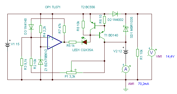

Elég kezdő vagyok, nemrég a présházba szereltem egy házi riasztórendszert,relékkel megoldva,reed nyitásérzékelőkkel,még szabotázs védett is de még csak egy 12V os 1.2A -es adapterről működik,szereztem 2 6V os lámpaaksit sorba kötöttem hát elmegy, 11.46 V van rajt feltöltve és a szirénát is meghajtja.Egy olyan kapcsolás szeretnék kérdezni ami ha megszűnik a hálózati ellátás az akkumulátorra kapcsol, de közbe amíg van hálózat tölti is az akkumulátort amíg fel nem tölt és utána lekapcsol.
(#) proli007 válasza botkaa hozzászólására (») Aug 2, 2010 /
- A 12V tápról nem lehet feltölteni az aksit, mert ahhoz minimálisan kb. 15V szükséges.
- Tekintve, hogy elég ritkán kell remélhetőleg riasztani, a tápnak nem kell ellátni a szirénát is, csak a riasztó önfogyasztását, és az aksi töltését. Amikor riaszt, ara a kis időre az aksiból mehet a fogyasztás. Így a táp kisebb lesz, így a hálózati fogyasztása is lényegesen kisebb lehet. (Nagyobb táp, terheletlenül is sokat ehet.)
- A hálózati feszültség általában megvan, és idő is van az aksi feltöltésére, ezért az aksit kisebb árammal, lassan is fel lehet tölteni. Tehát nem szükséges "komoly áramú" töltő.
- Ha az aksi nem pufferüzemben megy és a töltés végén lekapcsoljuk, akkor a visszakapcsolási feszültséget is meg kell határozni, mert nem kapcsolhat a töltés csak akkor be, mikor az aksi már lemerült. (Mindig kell tudni riasztani.)
üdv! proli007
(#) botkaa válasza proli007 hozzászólására (») Aug 2, 2010 /
Köszönöm a választ!
A tápom szerencsére állítható,16V-ot mértem rajt.Csak 12V használtam mivel autórelékkel csináltam a köröket.Arra gondoltam ha 10-10.5 V alá esik a fesz akkor kapcsolja rá a töltést.Gondoltam arra,hogy először mivel 1 relém marad megoldom az aksi kapcsolását vele ha áramszünet van csak nem valami szép megoldás meg a töltés is kéne.Ezért lenne jó egy olyan akkukapcsolás mint a gyári riasztókba is van.Ahogy néztem nagyanyámnál nem vészes.Csak egy jó kapcsolási rajzot ha tudna valaki.De tanácsok is jöhetnek, mivel ezt tanulom csak még gyakorlati dolgok nincsenek és az nem árt
- Amint említettem, a 10..10,5V visszakapcsolás nem megfelelő, itt már mély-kisütésben van az aksi..
- Az autó relék nem a legjobb ötlet, mert azok elég sokat esznek.
- Én nem ismerem a gyári riasztókat (töltőket), de azok biztos hogy minimális áramokat fogyasztanak.
- Rajzoltam egy töltőt kiindulási alapnak, amit szeretnél. A tápodat érdemes 15V-ra beállítani, hogy ne legyen nagy a riasztó feszültsége, amikor a tápról jár. Ez áramgenerátorral tölt, és kikapcsolja a töltést, ha az aksi feszültsége elérte a 14,2V-ot. Bekapcsolja ha az aksi 12,5V alá csökken.
A lekapcsolási pontot, a potival lehet beállítani. A visszakapcsolási pontot, az R7 változtatásával (De az nem független a lekapcsolás értékétől, tehát először azt kell beállítani.)
A töltőáramot az R6 ellenállás változtatásával lehet beállítani. (értéke kb. 0,65V/R7 itt kb. 70mA)
A D2 diódát a riasztó áramfelvétele szerint kell megválasztani. Az 1N4002(..007) 1A áramot bír elviselni. esetleg két soros diódát is lehet bele rakni, hogy amikor a riasztó a tápegységről jár, kisebb legyen a feszültség. (kb. 13,7V)
SD1 Schottky dióda, a minél kisebb maradékfeszültség érdekében, mikor a riasztó az aksiról táplálkozik.
Az aksi töltését, a LED1 jelzi.
Az R1 ellenállás nem szükséges, az csak a fogyasztót szimulálja a szimulációban.
- A második ábrán láthatod a működést, a töltőnek. A vízszintes tengelyen láthatod az aksi feszültségét, a függőlegesen a töltőáramot.
üdv! proli007

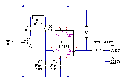

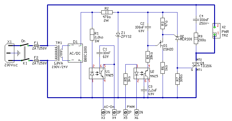

(#) proli007 válasza rozsda hozzászólására (») Aug 10, 2010 /
- A triac gyújtását fázisvezérléssel kell megoldani. Tekintve, hogy a terhelés meglehetősen induktív jellegű célszerű segédtirisztor alkalmazása. Ennek "ára", egy kis trafó, ami a gyújtás áramát, és egyben a szinkront is szolgáltatja. Viszont így a tirisztor gyújthatja "kemény" árammal a triacot, a II. és III. síknegyedben, ahol a triac általában a legérzékenyebb. (Lóska Péter után "szabadon")
- A gyújtás nem kell nagy szögben vezérelni, mert úgy is csak akkor folyik áram, mikor a trafó feszültsége magasabb, mint az aksi feszültsége. Viszont mivel a Triac a hálózati körben van a gyújtásszög vezérlését optocsatolóval kell elválasztani. Tehát a gyújtóimpulzus előállítására elég egy egyszerű UJT-s kapcsolás, ahol a poti szerepét, az optocsatoló tranzisztora töltené be. Simán lehet az opto tranyót használni, mert az UJT egyenirányított váltóból készített trapézjelet kapna.
- A szabályzó/lekapcsoló elektronika a szekunder oldalon, az aksi tápfeszültségéből táplálkozna, és az optocsatolón keresztül hajtaná meg a gyújtókört, analóg módon.
- A gyújtókör egyenirányított jelét, egy optocsatolón keresztül visszavezetnénk a szabályzókör felé. ennek célja, hogy az áramjelet lassú felfutással szabályozzuk fel induláskor. Vagy pld. ha kimarad a hálózat, a szabályzó ne szabályozzon fel. Tehát pld. a szabályzó fokozat tápfeszültségét, csak akkor kapná meg, ha a hálózat meg van, vagy hálózat hiányában letiltanánk a szabályzót. (De az integrátor fokozatot is hatástalanítani kell, mert bekapcsoláskor maximális áram jelenne meg.)
- Én veled ellentétben, még is az áramra történő visszaszabályozásra gondoltam, melynek alapjelét, egy potival be lehet állítani. Ha az aksi megközelíti a töltés végfeszültségét, a beállított töltőáram leszabályozódna kb. az eredeti 1/5 részére. Ha ezzel az árammal eléri a töltési végfeszültséget, akkor lekapcsolódik a töltő. Azaz, leszabályoznánk nullára.
- A szabályzókört megpróbálom egy TL494-el megvalósítani. Kicsit perverznek tűnik, de úgy látom ebben minden meg van, amire szükségünk lehet. Széles tápfeszültség tartomány, referencia feszültség, szabályzó erősítők. Ez ugyan PWM jelet fog kiadni, de szerintem ezzel is fogja tölteni az opto az UJT kondiját. Az IC kimenete közvetlen meg is tudja hajtani az optocsatolót. (később a TL-t esetleg le lehet cserélni egy procira, a gyújtóáramkör (teljesítményfokozat) megtartása mellett.
Kb. ez lenne a tervem. A gyújtófokozatot megrajzolom, azt ha összerakod, meg lehet próbálni a gyújtásvezérlést, úgy hogy az optót néhány mA árammal meghajtod. Akkor kiderül, hogy alkalmas-e a töltő primerkörének vezérlésére.
(Tudom, hogy a MOC egyszerűbb, de induktív terhelésnél jobban bízok ebben az "előtirisztoros" vezérlésben. Pontosabban készítettem már valaha egy fólia hegesztő 2kVA-es trafójához. Igaz, ott a trafó terhelése ellenállás.)
Ja, és most 12V-os, vagy 24V-os lesz a töltő?
üdv! proli007
(#) proli007 válasza rozsda hozzászólására (») Aug 11, 2010 /
- Megrajzoltam, a teljesítmény fokozatot. Szerintem rakd össze, és próbáld ki a töltővel. Ha működik, akkor továbbléphetünk..
- Készítettem egy kis "tesztert" is, amivel vezérelheted. Ezt összeragasztod, aztán már mehet is a próba.
(Kis tirisztor, UJT, meg Triac helyett azt használj ami van..)
üdv! proli007
