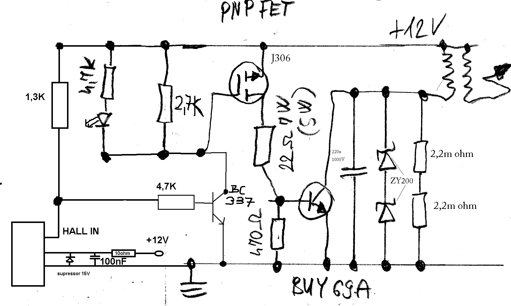

Hát akkor van nekem még egy kapcsolásom kifejezetten MZ-hez készült. Ha akarod azt megépitheted.
de ahhoz már csak az aksira lesz szükség. Mert létezik a kapcsolásból 6és 12V-os változat is én a 12v-os változatot már négyszer épitettem meg és mind a négyszer pöccre indult a gyuszi.
Igen, érdemes hozzá megépíteni. Ezenkívül a zenerrel párhuzamosan is tegyél egy 1k értékű ellenállást, mert ez a tirisztor nagyon érzékeny, képes összeszedni minden zavart, amit aztán gyújtóimpulzusnak vél, és téves gyújtás a vége. Például a gyújtószikra lecsengésekor is keletkezik ilyen zavar, ami tekercsgyújtásnál nem jelent problémát mivel a kondi még töltetlen, de inverteres gyújtásnál már bezavar.

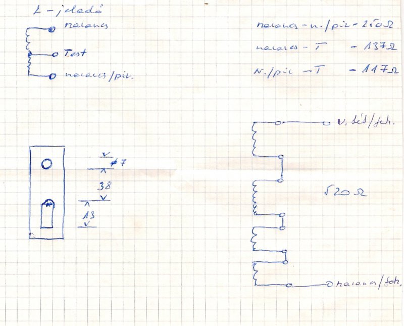

Még kezdő vagyok,elnézést ha hibát hibára halmozok.(a moderátor majd szól) A szokásos kezdés,eltünt a szikra! CX 500-as hondárol.V2 4T .Töltő tekercsek CDI doboz kuka.Sok pénz és kínlodás után maradt a saját gyújtás készítés (a fórumon is keresgélve).Asztalon csattog is rendesen.Mivel a hengerek nem 180-fokba vannak ékelve hanem 20-on körül így kettő különálló elektronika kell.Ez lett a befutó.A saját jeladójával is kipróbáltam (Mex ötlet,köszi) és azzal is jó,és ilyenkor jön az előgyújtás probléma itt elakadtam,most kellene a segítségetek.A jeladók dupla tekercsek,gondolom a fel ill. lefutó éleket használja(gondolom a gyári rajz alapján)Az előgyújtást két ponton szabályozza 15 ill 37-foknál,2000 és 6000f/p-nél.Most segítsen Valaki.Előre is köszi a tanácsokat.Remélem a képeket sikerül elküldeni. Csabika211

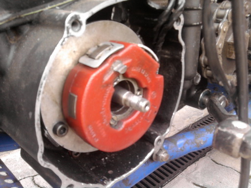

Ez egy 1984-es Yamaha YZ250 kétütemű krosszmotor, berúgos, akksi nélküli. Egy éve van szerelőnél és most a végső fázisban már csak gyújtás problémák vannak. Ez a gyújtás már nem köthető sem a Yamahához sem a japánokhoz. Valamikor került rá egy motorplat gyújtás de ezt már nem gyártják, a teljes csere elég költséges lenne. Már most 330.000,- Ft-ban áll a motor, piaci értéke 200.000,- Ft alatt van. Ezért keresek olcsó megoldást. Tudomásom szerint 12V-os. Nagyon köszönöm a segítséget, javaslatokat.

Gondolom egyhengeres motorról van szó. Első lépésként csinálhatnál pár képet a tekercsek környékéről, a gyújtás jeladóról, meg a gyújtás modulról ami rajta volt. Mivel nincs akksid, csak a CDI gyújtás jöhet szóba, amennyiben megvan a 400V-os tekercsed, és működik is. Ebben az esetben a legolcsóbb és a legegyszerűbb egy gyári babetta gyújtás, egybeöntött trafóval. Persze hogy működne-e a motor gyári jeladójával arról akkor tudok nyilatkozni ha legalább képen látom hogy milyen fajta, vagy esetleg megmérsz nekem pár dolgot rajta (ellenállás, stb...)

Íme néhány fotó a problémás gyújtásról:
