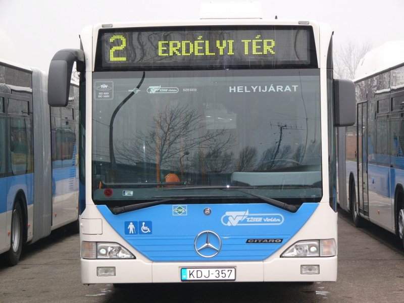

Ahogy a képeken is látod, minden egyes pöttyet egy pici elektromágnes mozgat, mátrix-vezérléssel… Amikor össze-vissza írkál ki dolgokat (ezen a kóbor pixeleket érted gondolom, illetve egyes részek önálló életre kelnek), ez a hibájukból ered: vagy mechanikai hiba ez, vagy az elektromágnesé. Amikor nagyobb részek működnek rendellenesen, azok a táblák közti összeköttetések hibáiból erednek. Egy szó mint száz, ez egy mechanikus pontmátrix-kijelző Amikor annak idején rendes LED-mátrixos volt, azt nem lehetett jól látni, ha rásütött a nap, ezért cserélték őket le flipesre, de először csak 7-szegmensesekre, utána jöttek ezek az univerzálisabbak (felénk). Nálunk a háttérvilágítása okosan és szépen van megoldva, a pöttyek "sarkában" van 1-1 zöld LED, és este ezek is világítanak, így nagyon szépen feliratoz, és tényleg jól látszik (éjjel-nappal)!

Mint már írtam, régen sima LED-mátrixok voltak a járatszám kijelzésére, ami nappal nem nagyon látszódott, főleg amikor rásütött a nap… Ezután jöttek a 7 szegmenses flipek, és most itt tartunk Hangsúlyozom, ezek a járatok kiírására vonatkoznak (tehát nem mutat a közönségnek rossz információt, csak ha más vonalon közlekedik tovább, akkor váltja át)! Az utastérben a már megszokott LED-mátrixos van, azt mindig jól lehet látni (feltéve ha üzemel, mármint egy adott megállónál annak a nevét írja ki ) Bár nálunk a trolikon vannak VFD-s megálló-előjelzők is, majd fényképezek egyet U.i.: a flip-dotok "háttérvilágítását" azért így oldották meg, mert a gyártásnál elég macera van a kis tekercsekkel, akkor már 1-1 LED-et betenni nem munka, és sokkal jobban játszik, mint ha csak az egész cucc meg van neonnal világítva…
