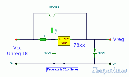

(#) (Felhasználó 51715) hozzászólása Feb 21, 2011 /
Ezt az áramkört meg lehet építeni a 79xx szériával is?
Ha megépítem ezt, és a 78xx-et is, akkor ki lehet hozni a kettőből egy több ampert elviselni képes stabilizált szimmetrikus tápot?

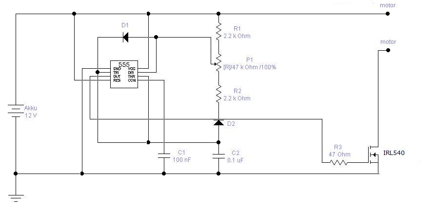

(#) huarachi hozzászólása Júl 30, 2011 /
Engem egy 0-24V-ig állítható feszültségszabályozó ha lehet aktív alkatrészek nélkül. (Bár ez úgy gondolom elkerülhetetlen lesz.) HA szükséges az áramkört 5-12V-ról lehetne táplálni. Ezen kívül érdekel egy áramerősség szabályozó kapcsrajza is amit ugyancsak 5-12V-ról lehetne táplálni. A válaszokat előre is köszönöm!

(#) zsoltee0001 válasza lac06120 hozzászólására (») Okt 21, 2011 /
Veszteségmentesen nem lehet, nem tudom mekkora az áramfelvétel, gondolom a stab 9V-os kocka kilőve.
Marad a PWM, a kitöltési tényezőt úgy kell beállítani, hogy max 9V legyen, sajnos az akku merülésével ez is csökkenni fog.
Itt egy alapkapcsolás:
(#) lac06120 válasza zsoltee0001 hozzászólására (») Okt 21, 2011 /
Köszönöm, de nem igazán vagyok benne az ilyesféle elektronikába. Egy ellenálással nem megoldható? Tehát van az akku utána a szabályzó és a kefés motor.
