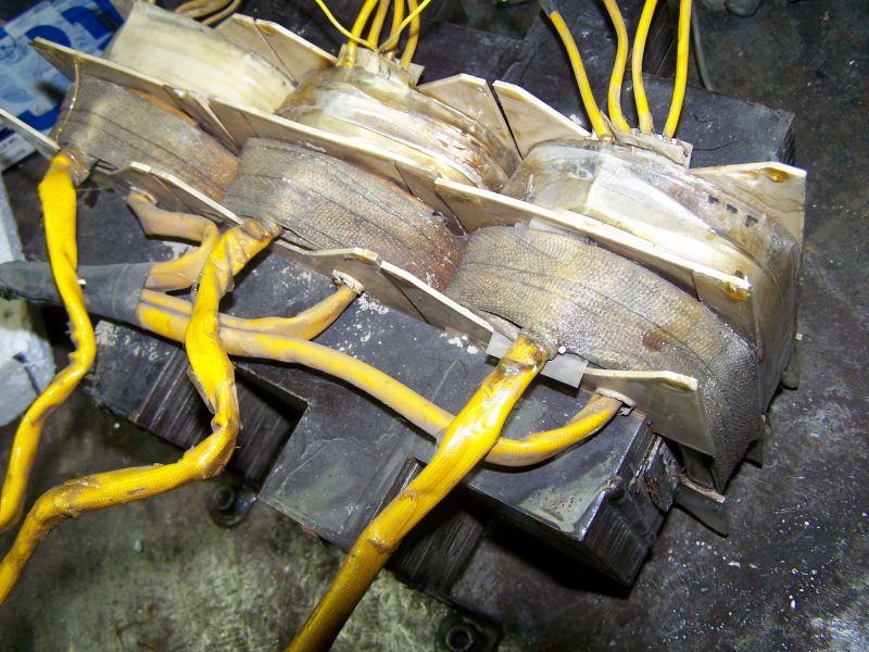

(#) Freedomocska hozzászólása Szept 10, 2010 /
Sziasztok . A hozzáértő "szaki"-kat kérdezném , hogy találkozott-e valaki közülük a mellékelt képeken látható állítólagos CO hegesztő trafóval -- vagy vajon milyen trafó az ?
(#) erbe válasza Freedomocska hozzászólására (») Szept 10, 2010 /
Hát elég nagyipari kivitel.
Ilyen ócska összecsapott vasmaggal még nem találkoztam. 3 fokozat a primeren. Ha aszimmetrikusan váltogatják, elég sok fokozatot ki lehet vele hozni. Bár azt meg nem igazán szeretik a hegesztők.
Szemre megfelel közepes teljesítményre. 120-250A.
(#) Freedomocska válasza erbe hozzászólására (») Szept 10, 2010 /
260 A-t "mondtak" rá és szemre tudna is annyit ....csak hát 3x230 V rákapcsolásnál a középső tekercs füstöl (a legnagyobb menetszámra kapcsolva ) tehát valahogy szét kell szedni . A "lábaknál" lévő kiálló vasmag részek is feltűnőek ... vajon mire valók ?
A kép 003.jpg-n alul a tekercsekből kijövő lemezt óvatosan le kell köszörülni a vastörzsről, hogy a lemezeket összefogó varrat ne bomoljon meg. Ugyanezt a másik oldalon is. Ezután a vasmag kétfelé széthúzható. Ebbe persze a lakkozásnak is van beleszólása, de a tekercstestek óvatos feszegetése, kocogatása segíthet.
A kilógó csutaknak semmi szerepe nincs. Lehet, hogy nem akartak szórakozni a hulladékkal és így 100%-os kitöltésre tudták pészíteni a présformát. A mágneses térnek nagyon kis része tud kanyart venni arrafelé. Igazából csak a súlyt nyomja.
