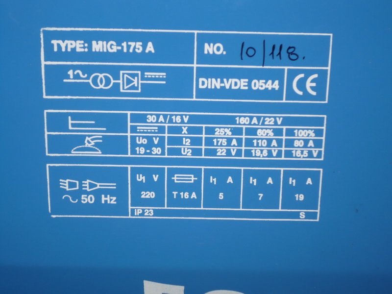

A másik "jelentkező" egy mig 175/A. Ez is elég jó árban lenne, csak én hülye vagyok az egész elektronikához. Erről mellékeltem képeket is, hátha tudtok valamit mondani róla.
Szerintem ezt a mig-175 megveheted.Ez jónak tünik.Én mig-250 hez keresek gépkönyvet vagy kapcsolási rajzot.Karcagi gyártmány.Aki tud kérem segítsen.
Hiszen ebben nincs is elektronika.

Azt a hegesztő-t szerintem ne vedd meg 1 fázisú komolytalan dolognak néz ki. (mintha rémlene hogy egyszer vaterán láttam fenn.) üdv.

Köszi mindenkinek a reagálást, segítséget! Egy kicsit hagy értetlenkedjek már?! Az mit jelent ebben az esetben, hogy "nincs is benne elektronika" ?? Mi az ami nincs benne,és kellene bele?? Nem játszom a hülyét, tényleg nem tudom. Átolvastam az egész fórumot, de nem tudok még mindig semmit. Azt néztem, hogy milyen az előtoló,külön tápról kapja-e a feszkót, cserélhető legyen a munkakábel meg ilyesmi. Nekem az volna a lényeg, hogy vékony lemezt/0.8-1,5/ szépen tudjak hegeszteni. Mi hiányzik a fenti gépből,és annak mi a következménye?? Ha valakinek volna türelme, kicsit okosítson már rajtam, úgy parasztosan/ elvileg az vagyok/. Számomra ez az egész Co-gép piac,olyan mint egy nagy átb@szás. Lassan ezt is ügyvéd jelenlétében kell venni, mint az autókat....... Kipróbálni nem lehet, belenézni megint nem... Hegesztő haverjaim gyárban, ipari gépeken dolgoznak, ők sem nagyon értik a témát. Igen, sajna egy fázisom van csak, és kevés pénzem. Sajna nem lesz 140-em weldi-re, ezért kutakodom az olcsóbb régiókban. Persze gondolom, hogy ez minőségben jelentkezik majd. Ami a képeket illeti,most látom, hogy nem is az "áldozat" képeit raktam fel,hanem egy "rokonáét", annyi képet, adatlapot átnéztem már, hogy bekevertem! Korrigálom:
Hogy nincs benne elektronika, azt jelenti, hogy azt a mütyür kis panelt, ami csupán az előtoló motor fordulatszámát szabályozza, nem igazán szokás "elektronikának" nevezni. Vannak komolyabb gépek, aminél gáz elő- és utánfúvás, változtatható periódusidejű pontozó hegesztést is lehetővé tevő vezérlőpanel van. Ez a gép, amiről a képeket feltetted, szemmel láthatóan nem bóvlikategória. Ennek ellenére javaslom, nézz először körül a használt piacon, pl Vatera, stb! Korosabb ipari gépek elég jó áron kaphatók, igaz nincs mellé 1 év garancia, de garantáltan strapabírók.
Ebben a gépben is normális előtoló egység van, nem az a kis olasz vagy kínai, szárazon és szabadon forgó műanyag fogaskerekekkel... "Mi hiányzik a fenti gépből," Semmi! Az úgy jó, ahogy van. Nagyon jól tetted, hogy képeket is csatoltál. MIGXXX azonos néven ezernyi cég gyártja a termékét. Magyar gyártmányúak is vannak a piacon ezekkel a nevekkel. Sok gépnél valójában csak az adatlapból lehet kideríteni, mit tud. Azt viszont nem mindig, ki és hol gyártotta.
Nagyon szépen köszönöm a türelmes magyarázatot, így már világos a dolog. Egy hülye hasonlattal élve, ha jól értem: Egy misszionárius pózban lecsavart, 5 perces papás-mamást,ne nevezzük szexakrobatikának. Ettől függetlenül gyerekgyártásra jó. Na,nem rontom már a fórum szinvonalát........ "MIGXXX azonos néven ezernyi cég gyártja a termékét. Magyar gyártmányúak is vannak a piacon ezekkel a nevekkel. Sok gépnél valójában csak az adatlapból lehet kideríteni, mit tud. Azt viszont nem mindig, ki és hol gyártotta." Hátigen,erre céloztam én is. Nem igaz, hogy ennyi sz@rral cseszik át az embereket, és nem lehet ezt valahogy szabályozni. Pl. barkács kategóriában minimum követelmény ez meg az stb. Ha én megtermelem azt a kurva búzát, azt is osztályozzák ha átveszik! Ez élelmiszer, ez csak takarmány stb. Ott van az általam most eladott Einhell sga 150 turbó. Kisker ára 84 ezer ft. Az előbb becsatolt gép ára kevesebb. És idézlek: "szemmel láthatóan nem bóvlikategória" Ugyanezt az einhellről nem mondhatom el. No mindegy. Értelek, és köszi neked is még egyszer! Ui. Lehet, hogy hülye kérdés,de ha tegyük fel, vesz az ember egy ilyen nem bóvli, egyszerűbb gépet olcsóbban, annak az elektronikája később fejleszthető-e, egy komolyabb vezérlőpanellel?? Nem értek hozzá, ha ostobaságot kérdezek, nyugodtan lehülyézhetsz. Mégegyszer: Mindenkinek köszönöm a segítő válaszokat. Most már valami halvány fogalmam van a co-król.

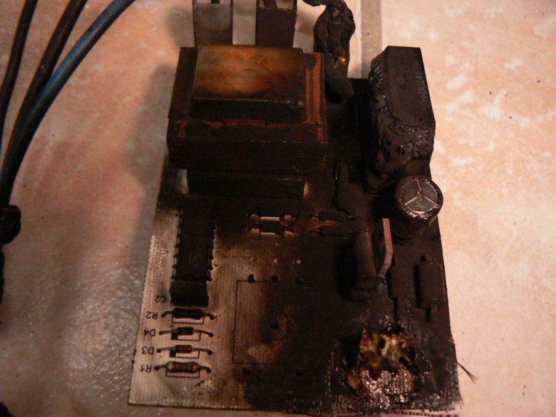

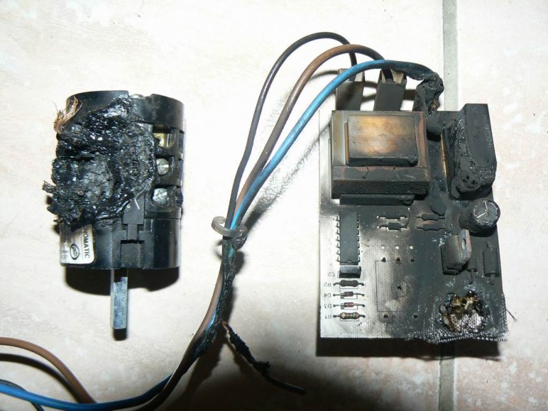

Leiszt Jani Pár kép a javított Co-ról!
Még egy pár kép. És ha valaki szemfüles még azt is eltudja olvasni, hogy a kapcsolón szerepel, hogy csak Cu drót, de ez a gyártot csepet sem érdekelte. A kapcsoló éghető műanyagból volt, így lángra kapott és az elektronikát is szénné égette! Ilyen gyönyörű Co-k is vásárolhatóak kis hazánkban!
