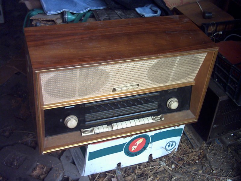

Hullámváltó gombot keresek a képen látható Standard Elit Szuper rádiómhoz! Nemrég került hozzám "fellelt állapotban", de szerencsére mindene megvan és csak a dobozát kell felújítani. Sajnos a jobbszélső forgatógombjából egy darabka hiányzik. A börzét ajánljátok vagy esetleg tud valaki szerezni ilyen alkatrészt? Egy másik dolog amit keresek egy Philips 950 VR zenegépbe való skálaüveg. A képen is látszik, hogy félig le van kopva róla a felirat. Ez a készülék is felújításra szorul, ezért ha valaki tud segíteni, kérem jelezzen! Előre is köszönöm!
Szerintem a gombot meg tudod javítani (vagy egy újat készíteni)az itt lévő ötlet alapján.
Köszönöm! Minden cső benne van, abszolút komplett, még az eredeti villásdugója is meg van. Ha sorra kerül, és véletlen mégis cső kéne, tudom kihez forduljak.

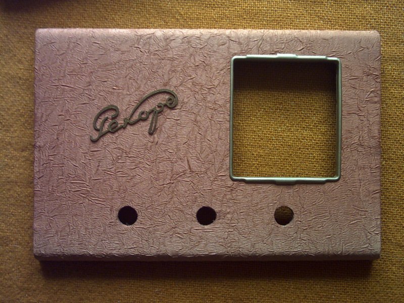

Szűnik a Rekord53 romossága.... a doboz némi utánfényezéssel helyrejött, problémásabb a teljes előlapot borító elrenyhült, máló hangszóróselyem. Ugyanolyan oroszt nyilván nem lehet beszerezni ezért megint meglátogattam a helyi DIEGO szőnyeg és lakástextil boltot és kaptam a maradék függönyanyagokból egy alkalmas darabot ami színben kicsit eltér de a dobozhoz szerintem illik. A törött, levedlett festésű skálaüveg pótlása még nagy gond de majdcsak lesz valami ötletem. Az eddigi eredmény az alábbi képeken látszik.
Nagyon szép lett a káva! Kifejezetten tetszik ezzel a szövettel is! Több ilyen rádiót megnézve ahogy látom, nem is mindig ugyanolyannal készült. A skálaüveget én is néztem a múltkor, vajon mi lesz vele... Találtam ezt az oldalt, elkezdtem lelkesülni, hogy talán ha ideiglenesen akár ugyanakkorára papírra kinyomtatva, és valahogy üvegre feldolgozni lehetne pótolni. A semminél ez is jobb. Aztán láttam, hogy egész más az üveg rajzolata, a Tiéd nem ilyen. De egy olyannal talán lehetne kezdeni valamit, ha mástól sikerülne egy jó üveg nagy felbontású scannelt képét megszerezni. Egyelőre nem akarlak nagyon bíztatni, de Valakinél utána is kérdezek, lehet sikerülne.... Bár a technológiát még át kell gondolni.
