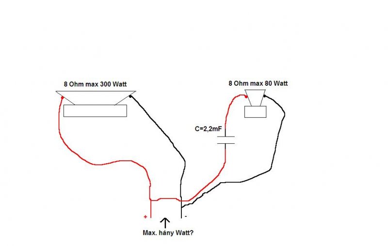

(#) zitzaki hozzászólása Szept 15, 2010 /
A mellékelt rajz szerint van építve hangdobozom és az lenne a kérdésem hogy hány Wattot szabad adni neki maximum?
És ennek az impedanciája 4 Ohm elvileg ugye tehát 8 Ohmos erősítővel nem ajánlatos használni szerintem de ebben is szeretném a segítségeteket kérni.
A válaszokat előre is köszi!!
(#) skero válasza zitzaki hozzászólására (») Szept 15, 2010 /
Ha a mély is kapna egy alul áteresztő szűrőt akkor 8 Ohm os erősítőre tehetnéd igy viszont ahogy nől a frekvencia úgy csökken az impedancia. A magas frekvenciákot már egyszerre két hangszóró is terheli. Így nem nagyon lehet segíteni. Az a 6 dB / oktáv sem nagy meredekség. Azt sem tudjuk milyen tipusú hsz - ek mennyire csillapítja a doboz. Amúgy sem szerencsés a mélynek megkapni a teljes frekvenciát. Nem fog akkora terhelést bírni (mivel nem oszlik meg egy kicsit sem) olyan frekiken terheled amit le sem sugároz (csak torzítva esetleg) és ez akadályozza a működését a saját tartományában.
Nézd át ezeket. Ha már ismered akkor bocs. Most a szakik engem fejbelőnek ,hogy ilyesmit ajánlgatok de még inkább mint ,hogy úgy hagyd. A linken hangváltó kapcsolások vannak ,de az ilyesmit az adott hangszóró ,láda ,környezet ismeretével szokták építeni. Még azt sem tudjuk melyik hsz milyen érzékenységű ,és a jól megalkotott hangváltónak kell egyszintre hozni még az ilyesmit is.Bővebben: Link
