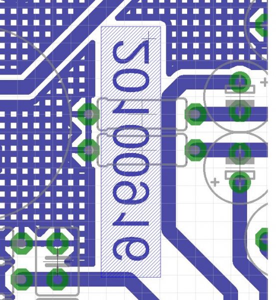

Lenne még egy kérdésem. Raktam egy feliratot a dátummal, amikor a nyákterv készül, és kicsit nagynak találom azt a területet amit kiszorít a teliföldből, lehet ezt a területet csökkenteni? mert eddig nem akadtam rá. Régebben láttam a fórumon más által feltett képeket elkészült nyákokról, ott teljesen körbe fonja a betűket a teliföld, annyira azért nem kellene, csak hogy kisebb legyen az a sraffozott terület amiről a képet is feltettem.

Sajnos a vektoros betűk nem jönnek be ![]() Közben megoldottam máshogy, átraktam egy másik rétegre, aztán a brestrict rétegre rajzoltam egy másik polygont ami akkora méretű amit szeretnék, kicsit körülményesebb megrajzolni, de jobb, mint a vektoros betűk, legalábbis nekem. kukac_24: Annyival egészíteném még ki Electrocad írását, hogy ha hozzá akarod csatolni valamelyik vezetősávhoz, a name paranccsal add meg neki ugyan azt a nevet, mint a vezetősáv neve. Bari
