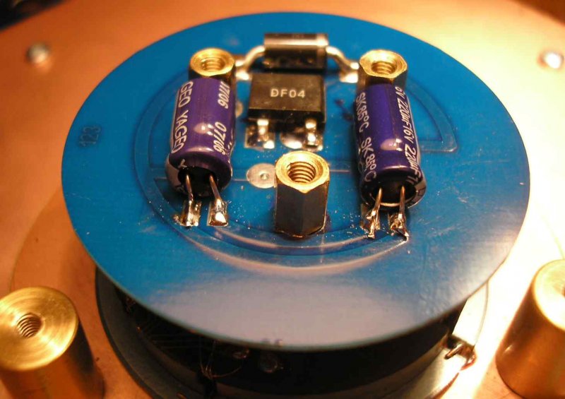

(#) janocsi válasza janocsi hozzászólására (») Szept 28, 2010 /
Sikerült egy Capstan motorra épített forgótrafós mechanikára felszerelni az új SMD f886 propeller tápegység-panelt, és a még szintén ”üres” rotort is próbára. Később ültetem be a paneleket. Most így néz ki:

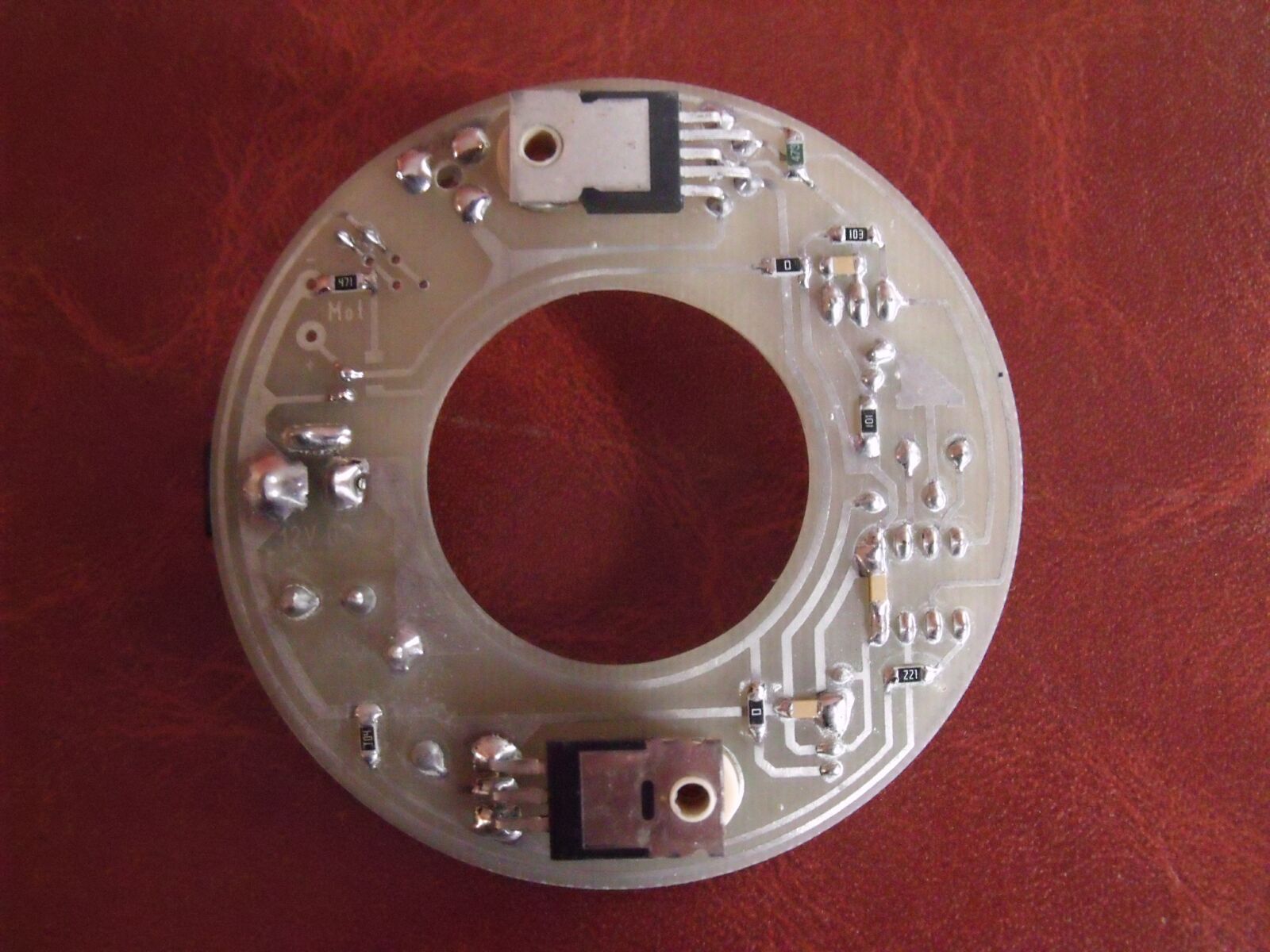

(#) patexati válasza janocsi hozzászólására (») Szept 28, 2010 /
Szia! Én fordítva terveztem ezt a táppanelt a kondik meg minden hátul vannak és csak a tüske van kifelé a másik oldalon.. Így is működik természetesen de úgy semmi nem látszik ki!

(#) janocsi válasza patexati hozzászólására (») Szept 28, 2010 /
A táp-panelt erre a mechanikai megoldásra csak így tudtam optimálisan felszerelni. Ha megfordítanám, akkor még egy ”emelet” keletkezne a csatlakozó pontok miatt. Most olyan elektrolitokat kell néznem, amelyek elférnek a max. hat mm magas helyen. (SMD 330µF-ok vannak, de 7.5mm magasak.) Ha nem lesz más kondi, emelnem kell vagy két mm-t a propeller rögzítő elemein. A (Data) 12K nem lesz beültetve.
Szia! És az miért baj ha teszel távtartót alá és ott lesznek az alkatrészek mint az én tápomon?? Alatta még szépen elfér az óra feketére festett alaplapja melyiken akkora a lyuk,hogy kifér a meghajtórész és ha ráteszed a nyákot az eltakarja a lyukat. Közben elkészítettem a 12F683 bázist ami pc ventibe való.. A tekercs még nem készült el és kontroller kell bele..
(#) patexati válasza patexati hozzászólására (») Szept 28, 2010 /
Ha ez beválik akkor megtervezem a nagyobb bázist is ilyenre..Lesz bent egy árnyékoló gyűrű a tekercs mellett mi nem ér majd körbe teljesen és csak egy helyen lesz GND-re kötve így nem képez rövidzárt csak kisebb örvényáramok alakulnak ki mi szerintem elhanyagolható.. A tekercsnek egy külön kis nyákot tervezek ami a két csavarra lesz rögzíthető és tüskével kapcsolódik a PWM kimenetre lehet erre lesz forrasztva körbe az árnyékolás is.. A led stanby módban van most beültetve.. Minden akkor derül ki ha elindítom és tesztelem mert ez még nem ment ilyen formában..
Gyönyörű összeállítás, Gratula!
Köztudott, hogy a Capstan motorok hosszútengelyű kivitelben készülnek, de én "levágtam" egy jó darabot belőle. A 3.5mm-es tengelyen nem szerencsés túl magasra szerelni tömegeket, mert az egész "kicsi" kis tömeg is képes majd berezonáltatni a szerkezetet. Ezért döntöttem úgy, minél alacsonyabbra teszem a tömegpontot, annál tökéletesebb lesz a rezgésmentes forgás. Már beültettem a kis panelt, nem sok látszik az alkatrészekből, sőt egyáltalán semmi sem látszik ami zavaró lehet.

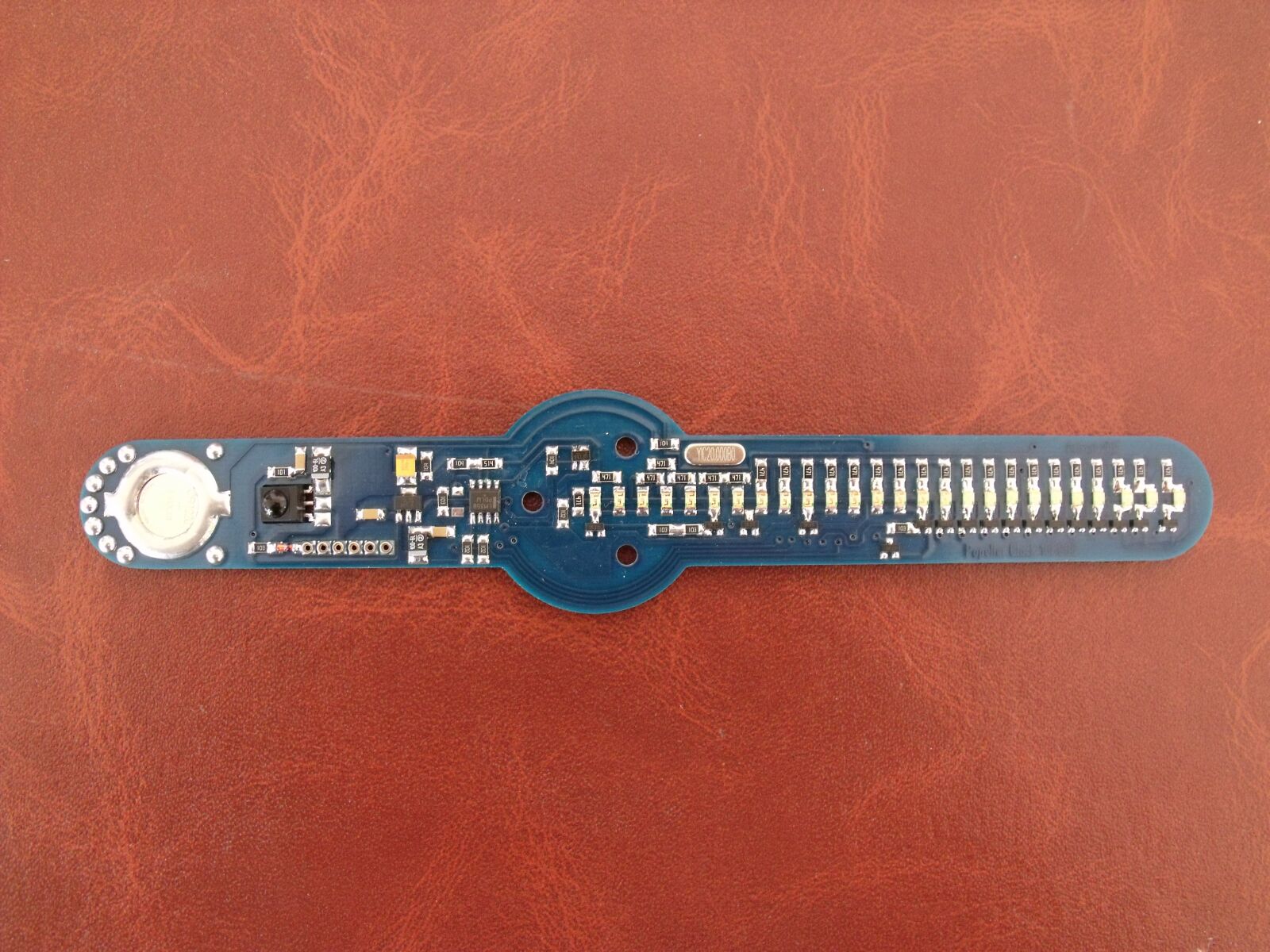

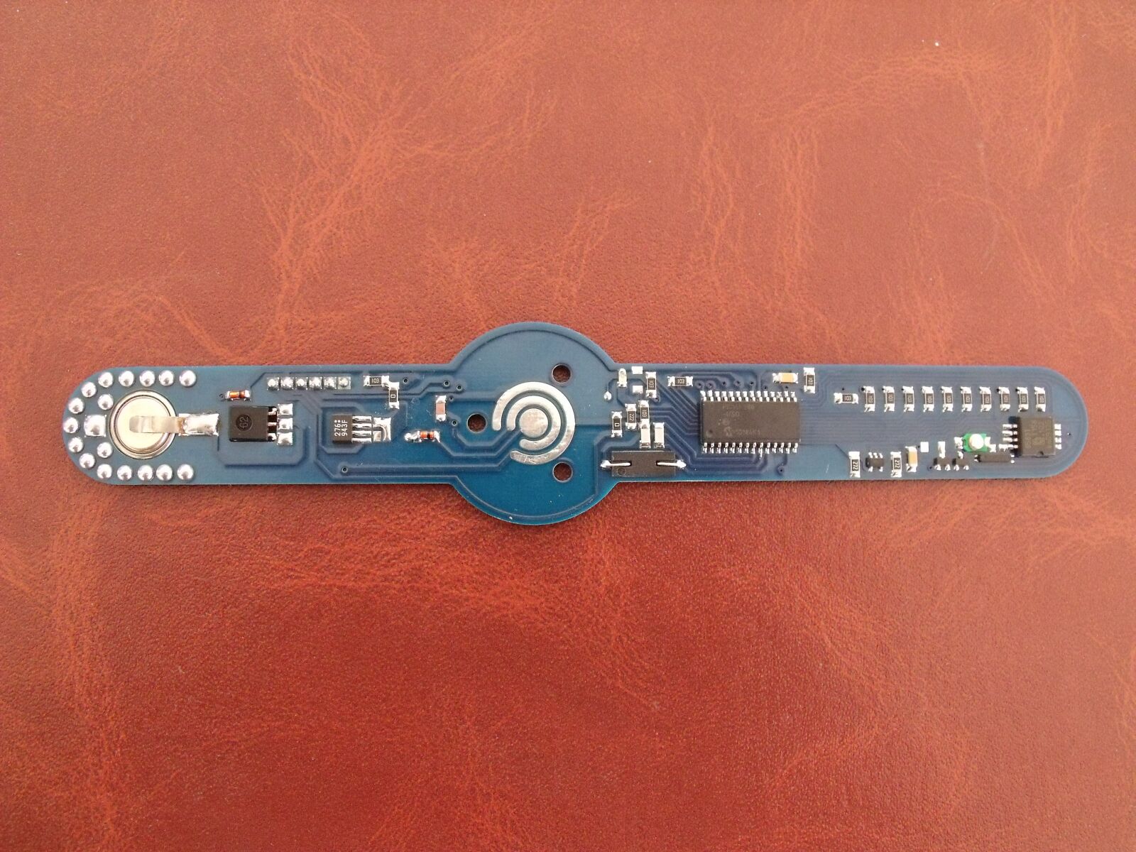

(#) patexati hozzászólása Szept 30, 2010 /
Sziasztok! Elkészült az új óra rotorom ami H2opok jóvoltából gyári nyákon van. Az óra a legelső prototípus alkatrészeit tartalmazza csak az ellenállások újak mivel az még RTC nélküli volt a tervezési hiba miatt de működött.. Az óra elsőre indult csak a legszükségesebb méréseket végeztem el majd jól lemostam drenatulált szeszben és száradás után indítottam. Videót nem mellékelek mivel teljesen megegyezik a másik működő órával a színösszeállítása tehát ugyan az
Hihetetlen de a timmerkondi most fordítva van mint a másik órámban és most jól megy az RTC.. Lehet nem ez az oka de ha már valaki beültet a képen ahogy van úgy rakja be!

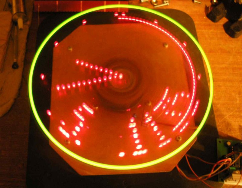

(#) janocsi válasza janocsi hozzászólására (») Szept 30, 2010 /
Addig szenvedtem a nagy ferritmagos forgótrafó átalakításával, amíg el nem kezdett megfelelően működni. Most a bázis felé DC 13.6V-om 650mA az össz. áramfelvétel működés közben. Ebből a motor veszi fel a felét 1100-1200 fordulaton. Így most elfogadható ez a teljesítmény felvétel, mert a hatásfoka a trafónak kb. 65-75%-os lett. Néhány felvétel az ”emeletes” kísérleti összeállításról, egy régi hagyományos (f628-as) propellerel szerelve.

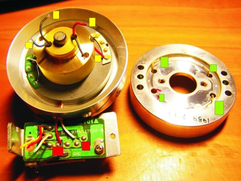

(#) slogan válasza slogan hozzászólására (») Okt 2, 2010 /
Sziasztok !
Elő szedtem megint a projectet ....
Nincs valakinek a birtokában véletlen ennek a motornak a a 13-as csati bekötéséről valami infó ?
Köszönöm előre is !

(#) slogan válasza slogan hozzászólására (») Okt 3, 2010 /
Az a bajom ,hogy nézem a BA6411 adatlapot (bekötést),ezen a HALL-ok bekötését ,de a panelemen nem így vannak
Tud valaki segíteni esetleg ?
Képeket mellékelem ,hátha .....
