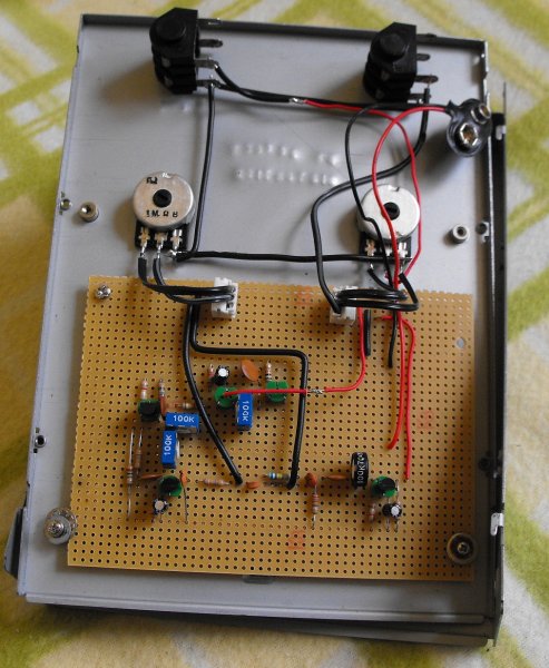

Hol lehet venni pedálnak való olcsó öntött alumínium dobozt? Megcsináltam múltkor a boogey 3/5-ét, egy dvd meghajtóba majd felveszem hogy szól ha érdekel valakit. A 4. fokozat valamiért nem szólt jól, lehet hogy rossz a fet? Ahhoz képest hogy nincsenek válogatva a fetek, és kerámia kondik vannak benne elég jól szól , fogok csinálni egy jobb változatot annak kellene valami doboz. Érdekelne még hogy megvan-e valakinek az eredeti boogey kapcsolás ami a gaussmarkov-on volt, mert az oldal-on már nincsenek fent a képek

Lefotóztam a dr boogit, az első az most már működik 3db jfet megy benne. A másikat tegnap csináltam, de kellene még bele jfet, lomexben vagy a hqviedó-ban tartanak esetleg nem tudja valaki? Eletrokontha-ban kérdeztem de ott nem volt.

Ma csinálgattam a bugit. Most működik a teljes kapcsolás torzít is ahogy kell, de a sustain-t kevésnek érzem. Mit kell kicserélnem h több legyen?
Ekkora gain mellet, szerintem ,ha mást nem ,akkor a gitárt. De komolyan, ha kevés a gain, akkor tegyél még elé erősítő fokozatot, karpi csinált ilyet, vagy pl vedd ki az osztót a 2ik fokozat után (470k/1M, zárd rövidre a 470-et). Máshogy sustaint növelni, szerintem nem lehet...
