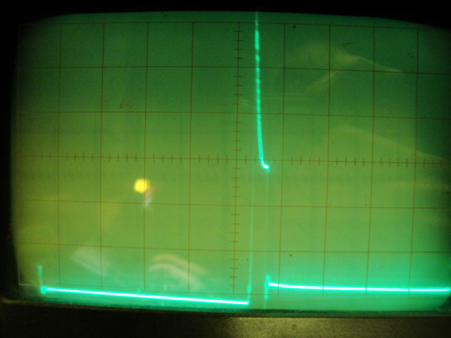

(#) rozsda válasza cimopata hozzászólására (») Okt 1, 2010 /
Szia.
Nem adtam ám még föl a dolgot.
Ráraktam egy normális nyákra és kapott egy nagyobb magot.1/20 menetarány 2mm légrés és 47uH a primmer.Sokkal szebb lett a hangja.De egy pár dolgot nemértek.
Próbálkoztam az álltalad felvázolt mérési módszerrel.Őssze is sodortam egy kicsit a méteres rézdrótot.Igy már csak kb 1000A-ra jön ki a csúcs.De még ez is hajmeresztő.A 0.11ohm-os mérőshöntön meg csak 22A.A két ellenálláérték között kellene még próbálkozni.
Tettem föl pár képet a mérésröl és nem is értem hogy mi történik mikor lezár a fet.Látni hogy az UC hol kapcsolná ki a fetet.És ennél a pontnál ott is van a tüske a mérőshöntön (tehát elvileg lezár) de olyan mintha megint nyitva lenne a fet és ismét kifele folyna az áram az akksibol a tüske után.Vagy hogy is van ez?Segitenél ezt értelmezni?Vagy nincs itt semmi gond?
(#) cimopata válasza rozsda hozzászólására (») Okt 1, 2010 /
Az Uds-t én sem értem.
A fet gét feszültsége megszűnik rögtön kellene felfutnia a feszültségnek.
Mindenesetre a ha tanulmányozzunk csak a söntös részt, akkor a - és a + területnek ua. kellene lennie.
Mivel amit kivesz az akkuból vissza is tölt.
Még ha a veszteségeket le is számolom ez nálad nagyon nem stimmel.
Amekkora az áttétel, annyival keskenyebb a tüsi a töltési időszaknál.
Eléggé gömbölyödik az áram jelalak szerítem még mindig telít a mag.
Nem melegszik semmi?

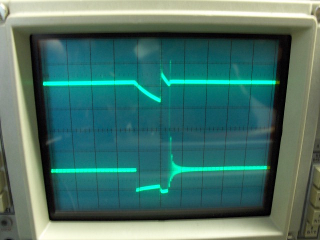

(#) rozsda válasza cimopata hozzászólására (») Okt 9, 2010 /
Szia.
Alakul a dolog.
Lomiztam egy méretre E47-es magot.Sokat nem tudok róla.A mért Al érték 2500nH.
Gyorsan csináltam egy próbatekerést.20 menet primmer és 2 szekunder.De sajna a rézlemez nem fedi le a csévetest teljes magasságát.
Az Uds úgy néz ki hogy meggyógyult.És a záráskor fellépő fesztüske sem 80V hanem 250V.A diódán látni hogy van egy 3us vezetési szakasz.Most a bekapcsolási idő kb 30us.Ez idáig stimmel is.A110mohm-os shönt mostmár nem görbül és a tüske csúcsa is 60A körülvan de a tüske szélessége csak 0.3us.Lehet hogy én mérek rosszul valamit de ezt nem értem.Tehát 3us-on belül többször beleng.
Majd teszek föl képeket és a mag megtekerésén is van mit finomitani.
(#) rozsda válasza cimopata hozzászólására (») Okt 14, 2010 /
Szia.
Segits légyszives,nem birok vele.
A trafóval még nem birok túl sokat játszani mer nem sikerült még beszereznem elegendő rézlemezt.Most 1/35 az áttétel,kb 1.5mm-er légréssel.
Sajna nem gyógyult meg az Uds mert közelebröl megvizsgálva a tüske után ugyan úgy volt egy vezetési szakasz,csak nagyon rövid ideig.De az egy másik áttétel volt.Most ahol megszűnik a gate jel utánna még kb annyi ideig vezet mig tényleg be volt kapcsolva.
Kiváncsiságbol a trafó hejére betettem egy tekercset visszafutásdióda nélkül és a jelenség itt is fennáll.Persze diódával minden rendben.
Kipróbáltam 12A-es fetmeghajtóval de semmi javulás.Aztán gate ellenállás növelésével megpróbáltam belassitani a fetet.Már annyira lassan nyitott és zárt hogy a vezetési szakasz egy félkör volt.De lezárásnál ugyan ott a tüske és utánna ismét vezet.
Létezhet olyan hogy az induktiv visszarúgás ismét kinyitja (vagy nem is engedi lezárni) a fetet?Mert szerintem itt erröl van szó.És mit lehet ellene tenni?
(#) cimopata válasza rozsda hozzászólására (») Okt 14, 2010 /
Elegendően szoros a csatolás a két tekercs közt?
Arra gondolok még esetleg, hogy nem tud rögtön átterelődni az áram a másik tekercse a nagyobb szórás miatt.
Az Uds jelalak szerint a fet belső diófája vezet, de elméletileg ez lehetetlen mert amikor kikapcsol a fet az áram ellentétesen folyik és nem fog megfordulni az áram.
Egyébként ötletem sincs.

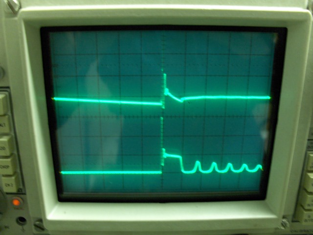

(#) rozsda válasza cimopata hozzászólására (») Okt 18, 2010 /
Szia.
Csináltam egy képet a mai állapot méréséröl.Rákukkantanál hogy ez kezd e már az elvártra hasonlitani.?És mi az ami még nem az igazi a jelben.?
Jelenleg a primer 35 menet a szekunder pedig 5 menet 2-es drótbol és a primeren van 220ohm 30nF RC.
Amúgy ez már kezd hasonlitani a szimulátorban látottakhoz,hogyha a jósági tényezőt egynél kissebre választom.
Van egy 9AH-ás akksim ami teljesen gatya.A mérésnél ezen az akksin volt és nem tudtam föntebb tekerni mer a kapocsfesz annyira leesett hogy kikapcsolt a "deszulfátor".Pedig a mérésnél az áramfelvétele a kapcsolásnak 100mA-vol.
A felső jel az Uds 50V/div.Az alsó jel az 55mohm-on eső feszültség 1V/div.
(#) cimopata válasza rozsda hozzászólására (») Okt 18, 2010 /
A fene tudja, időterületben ez még mindig nagyon messze nem egyenlő a + és a - tüske.
Mihelyst megmértem az enyémet felrakom.
Csak kerítenem kell valami kis söntöt.
(#) cimopata válasza rozsda hozzászólására (») Okt 19, 2010 /
Nahát, nálam valami ilyesmi az áram:
Csúcsban 50A.
A fojtó sípol is mint a korság
Nem mondom, hogy tökéletes mert közel sem.
A bemenőáram eléggé négyszögletes ami nem vall jó működésre, de végül is impulzus áramot pumpál vissza.

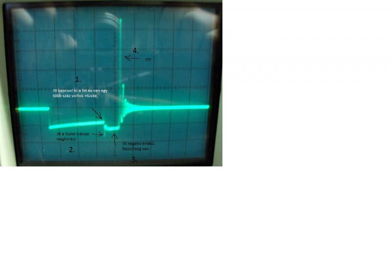

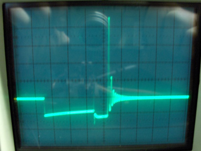

(#) rozsda válasza cimopata hozzászólására (») Okt 20, 2010 /
Kezdek nagyon belekavarodni ebbe az egészbe.
„Már teljesen megzavarodtam mit nevezel tüske irányának megfordulásának?”
A mellékelt képen az 1-es pontnál kapcsol ki a fet és ott van egy nagyon rövid ideig tartó sokszáz voltos pozitiv tüske ami kb 0.5us elteltével (2-es pont) már irányt is válltott és negativ értékű.A 3-as pontnál az álltalad emlitett lehetetlenség (számomra meg érthetetlenség) ahol is elvileg a fet diódája vezet.Ha nővelem a bekapcsolási időt akkor ez a szakasz időben nem válltozik.A 4-edik szakaszra márcsak következtetni merek ahol gondolom a dióda valami oknál fogva lezár.
Ha csak egy induktivitást teszek a trafó hejére akkor is ilyen jelalakot kapok.A world mllékletbe ezt le is szimuláltam és nagyon hasonlit a valóságra.És ott van az is hogy hova gondoltam a plussz diódát de nem tudom mi lenne a végeredmény de füstöt nemakarok az asztalon.
Aztán itt van még a mai eredményem.A számolatlanul sokadik trafótekerésem.Sajna még mindig nem tudtam szerezni vékony rézlapot.Most 3 menet a primmer össze vissza forrasztgatott rézlapokbol.A szekunder 17 menet.Légrés és snubber nincs.Érdekesség hogyha a szekundert lekötöm akkor ismét van negativ irényú tüském és vezetési szakaszom is.Olyan mintha mégtöbb szekundert kivánna.Honnan lehet beszerezni vékony rézlemezt?
A lényeg hogy nálam már teljes a káosz és a projekt elvetésénél járok.
(#) cimopata válasza rozsda hozzászólására (») Okt 20, 2010 /
A tüske érthető, ha csak egy tekercs van betéve, arról amit leírtam az előző hsz-ben.
De mit csinál szimuláció szerint ha trafós csatolás van?
A trafód szekundere helyes irányban van bekötve? Mert ha fordítva van akkor teljesen másként megy az egész.
Akkor ezt a tüske dolgot tegyük már tisztába légyszives.
Nálam hol talál utat a tüske?Mert még nem füstölt semmi.És miért fordul meg az iránya?
Ismét három szimuláció.
A hasonlóság meglepően nagy a valósághoz.
Az utolsónál a trafó jósági tényezője 1.Ez mit is takar egész pontosan?Vagyis azt akarom kérdezni hogy légréssel ez az érték csőkken a valóságban?
Szerintem az lessz itt a baj amit már emlitettél.Nem tudja átadni az energiáját a tüske.
Igen! Akkor már szinte biztos, hogy a csatolás a gond.
Akkor lenne gyakorlatilag 1 a csatolás, ha mindkét tekercs összes menete ugyanabban a pontban futna végig.
Ezt a legjobban úgy lehet elérni ha egymás felett vannak akár többszörös rétegben.
Mivel már korábban írtad, hogy így tekerted, nemtudom hogyan lehetne még javítani rajta.
A snubber annyit segíthet, hogy amíg a szekunder nem tudja átvenni a teljes áramot (a szórási induktivítás akadályozza az áram növekedésének meredekségét) addig a snubber vezeti és nem alakul ki akkora tüske.
Visszatérve a csatolásra:
Ha mondjuk 1-1 menet lenne 2 réteg rézszalagból egymás tetején akkor kisebb lenne a szórás.
Egyébként ha jól emlékszem akkor a k(csatolás)=(Lm-Ls)/Lm
Lm-et üresben mérsz induktivítást, Ls-t pedig összezárt szekunder kapcsokkal.
