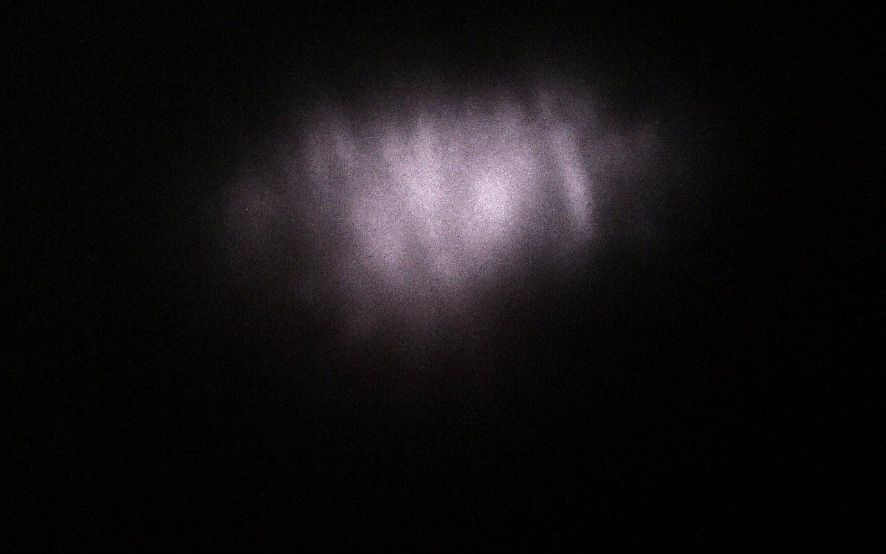

Tresholddal anno beszeltunk arrol, hogy hogyan is nez ki az SPL LL90 altal vetitett kep. Most csinaltam rola ket felvetelt. A papirlap es a tokozas kozott 5 cm volt parhuzamosan alltak egymassal. Mivel a kamera nem pont fuggolegesen allt (a fuggoleges tengellyel kb 5-10 fokos szoget zart be), ezert ket kepet keszitettem, egymastol 90 fokkal elforditva.
Nagyon jó a kép.
Ez a PL90-é? A0009-es képen függőlegesen állt a dióda?
Bocsanat, mar faradt voltam. LL90.
Igen fuggolegesen alt, azaz a labai a fuggoleges tengellyel voltak parhuzamosak, azaz a sugarzo sik parhuzamos volt a papirlap sikjaval. A vetitett kephez viszonyitva a lezer 90 fokkal el van forditva. Azaz amelyik iranyban szeles a vetitett kep, abban az iranyban keskeny a tokozas. |
