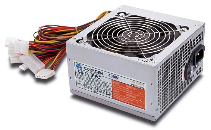

(#) peter1995 válasza roland9 hozzászólására (») Okt 25, 2010 /
Jali.Nem todom hogy ez az-e de hogy 400w-osé az biztos.De ha mutatsz egy képet akkor lehet hogy valaki felismeri és úgy egyszerűbb.
Mik azok amiket kiszedtél?Nem lehet hogy valamit nem a helyére van nem megfelelően raktál vissza?

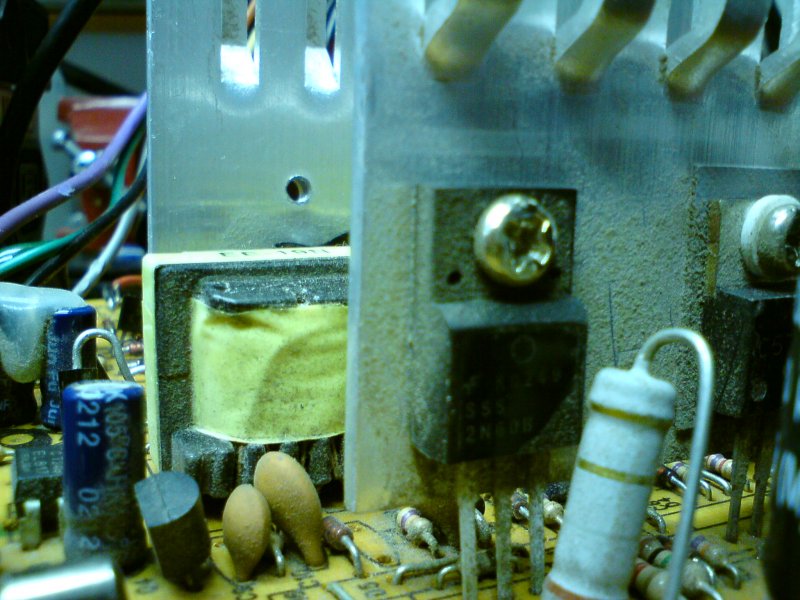

(#) roland9 válasza peter1995 hozzászólására (») Okt 25, 2010 /
Sztem jól raktam vissza bele mindent mert csak egyesével szedtem ki és raktam vissza az alkatrészeket.
Alkatrészek: 2DON60P,HE8050,EL817 meg pár ellenállás.

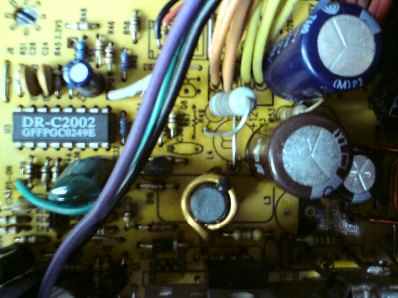

(#) attrax hozzászólása Nov 17, 2010 /
Hello.Egy 400-as tápom lenne ami szokásosat produkálja
csak felpörgeti a ventit.Elkókat cseréltem, égésnyom nincs.
A standby fesz megvan(5V)a lilán.Ha kikapcsolom 5mp és csippan(legerjed)
Csatolnék képeket.Az Ic-t nem ismerem nem szokványos.
Merre tovább?
http://www.kephost.com/view3.php?filename=gr5bu9p81h1z4er1rz1o.jpg
A helpet előre is köszönöm.
(#) peter1995 válasza attrax hozzászólására (») Nov 17, 2010 /
Hali.ÉS csak elkezd pörögni a venti aztán leáll?Ellenőrizd hogy a PS-ON vezeték nem-e sérült?Sz.Gépbe használnád?
(#) attrax válasza peter1995 hozzászólására (») Nov 17, 2010 /
Hello igen csak felpörren.Kaptam valakitől és érdekelne hogy mi van vele.Már majdnem mindent kicseréltem benne csak az IC-t nem.powergood vezeték jó közvetlenül az IC-be megy de most nincs nálam a táp.Terhelésnek rátettem HDD-t
(#) emmzolee válasza attrax hozzászólására (») Nov 17, 2010 /
Hát ne winyót tegyél rá egy sza.. tápra, mert az kényes rá.
Találtam neked egy Móricka rajzot a DR-C2002 ic-ről.
Belinkelem ide. Bővebben: Link
Ez egy speckó ic direkt ilyen tápokhoz lett kitalálva. Benne a fet vezérlő, a fesz figyelők, stb.
Rendes adatlap nekem a 2005-ösről van. Beteszem ide, hátha segít.
Nézd meg, hogy az ic meg kapja-e a tápot, mikor a zöld madzagot letesteled a fekete vezetékekhez. Ha igen, haladj tovább, ha nem akkor meg nézed, miért nem.
Júú
Hát most találtam neked egy táp rajzot ezzel az ic-vel.
Ezzel biztos könnyebb lesz megtalálni a hibát.DR-C2002

(#) attrax válasza attrax hozzászólására (») Nov 18, 2010 /
Hello amit küldtél rajzot-ami sokat segített-az egy az egyben az én tápom de nem sikerült megcsinálnom egyelőre.AZ IC 1-es lábán ott az 5V de sehol máshol semmi.A softstart ellenállás a rajzon 15k nálam 47k de más minden stimmel.Nem tudok másra gondolni mint az IC-re ami hibás lehet.Ilyenem viszont nincs.Ha van még infó jöhet.Köszi.
(#) peter1995 válasza attrax hozzászólására (») Nov 18, 2010 /
Nem a power good kell a tesre.A zöld PS-ON azzal indul.Viszont ha arra csak pörren egyet a venti lehet hogy inkább valahol zárlat van a kimeneten és azért letilt.
(#) attrax válasza peter1995 hozzászólására (») Nov 18, 2010 /
Ja elírtam bocs persze hogy a zölddel (PS ON)indul azon túl vagyok és nincs zárlat sehol.Minden félvezetőt egyenként kiszedtem és lemértem kondikat ell.okat,trafót stb.
