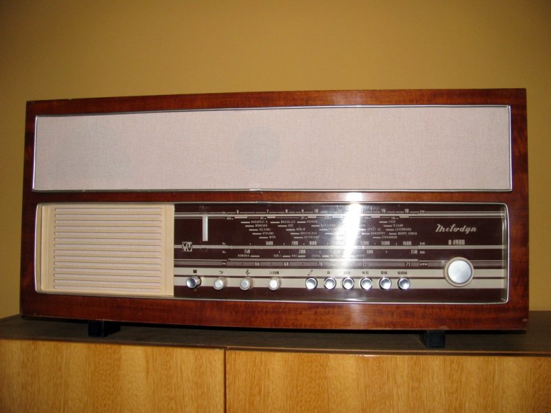

A napokban lomtalanítás alkalmával sikerült egy Videoton Melodyn rádióhoz hozzájutnom. Pontosabban három napja szerencsére csak a tápkábelt vágták le róla illetve belenéztek. Volt egy lemezjátszó is de azt szétverték. Na mindegy a lényeg, hogy adott lett a feladat zuhogó esőben hazaszállítani. Na mire megvoltam ahol víz érte, rögtön szárazra töröltem. Nem hagyott a dolog nyugodni, s mivel minden benne van, reménykedtem, hogy működni fog. Neki is estem vaktában a javításnak még csak az eredeti kinézetét hiányzó részek állapotát sem mértem föl rendesen. Azaz a hiányzó részeket saját kútfőből pótoltam, meg amivel éppen tudtam. Ami elsőre igen erős látvány volt, hogy a tulaja a biztosíték helyett egy izmos facsavart tett be

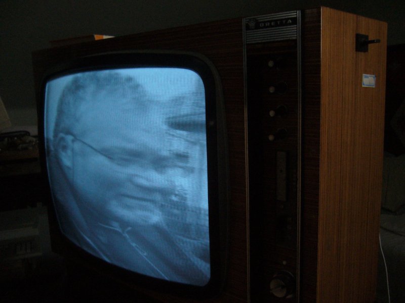

A biztositó táblán akartam mérni amikor is bedugtam a mérőzsinor végét az ellenálláshoz (68ohm),és erre erőteljes,kontrasztos kép ugrott be,amely állandóan kiesik a szinkronozásból.. és ráadásul a fényerő kismértékben csökkent ilyenkor.. tehát a nagyfesz valamivel kisebb ez esetben... valamiféle érintkezési hiba is van... de szép sorban végigmegyek az általad leirtakon és majd jelzem hogy mire jutottam
Ha kritikát is elfogadsz akkor a hangszóróvásznat nem ennyire világos anyagból tennék. Lakástextil vagy rövidárú boltban körülnézve biztosan találsz neked is tetsző világosbarnás árnyalatút,akár egyszerű durva zsákanyagot, vagy kézimunka "kongrét"
Szia Jocó! Átnézegettem és az 1Mohm-os ellenállások erősen nyúlottak voltak.. kicserélgettem egy bontott panelból.. és bejött.. majd minden inditás sikeres.
Sajnos probléma lehet, hogy nem Orion 11 kivezetésű sorprimert tettél bele. A Videotonnak is volt és az menetszámban eltér ezért lehet a megnőtt kép. Ezért a nagyfesz a malomkeréken valószínű, hogy kisebb a kelleténél így a kisebb nagyfeszt könnyebb eltéríteni.
Köszi a tippet, bár ez már így marad, van erősebb anyag is csak volt benne domború minta, illetve figyelni kellett az anyagvastagságot is mert a műanyag szalag perem nem engedi be a vastagot maga alá. Persze nem ennyire átlátszó a valóságban, sőt csak a vaku közel villant ezért látszik a hangszóró kivágás. A szín pedig furcsa ugyanis a perem alatt az eredeti vászon színe látszott és majdnem tiszta szürke volt csak arany és barnás vékony szálak voltak beleszőve. Legközelebb nem kapkodom és inkább kikérem véleményed
Igen az orion gépekben 11 kivezetéses volt a primer,de ebben az orettában 10 kivezetéses volt.. (Nem is tudtam hogy a Vidinek is volt 11 kivezetéses)Több fórumtársunk is küldött nekem hozzá dolgokat.. valaki vacsi új bezacskózott primereket 10-11-12 kivezetéseseket,ki pedig sorkimenőt. Érdekes hogy a kinézetre nagyon hasonló 10 kivezetésessel semmit nem produkált csak fényt. Igy kibontottam egy 11 kivezetésest,melynek egy lábát nem kötöttem be,és ez lett az eredmény. Gondoltam szuper hiszen ha van kép akkor a primerről lejövő impulzusok jók lehetnek.
Az impulzusok igen, jók lehetnek de az eltérítőtekercset lehet, hogy át kell kötni egy kivezetéssel. ettől is nagyobb lehet a kép. Ha a booster feszültség értéke a típusnak megfelelő akkor valószínű, csak az eltérítő tekercs van rossz kivezetésen.
Igazad lehet, engem is becsapott már a vaku erős visszaverődése és más megvilágítással vaku nélkül kellett fotóznom.........
A booster feszültség 600V-ról indul majd pár másodperc alatt 450-500V közt állandósul.. ahogy csökken a booster annál nagyobb a képméret és ezen tipusnál úgy rémlik 790-810V-nak kéne lenni.. maga a kondenzátor amin mértem 1600V-os 56n.. van ilyen kondim kicserélem,mert lehet hogy kapacitásvesztes..

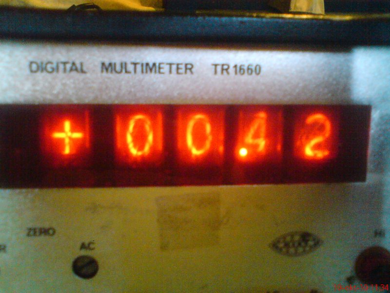

Nincs valakinek KFKI NB-279-es nagyfesz táphoz egy rajza? Mikor be kapcsolom megy a kijelző de nem méri a kimeneti feszültséget ami 0-3500v-ig lehet szabályozni. Van rajta egy 10 fordulatos potméter is amivel a feszt lehet állítani. Bekapcsolás után pár perccel el durrant egy elko és most egyáltalán nem megy. Ezt a kis gépet szeretném rendbe hozni. ![]() Illetve egy HIKI TR-1660-hoz isa kellene egy rajz aminek a hibája csupán annyi,hogy az utolsó nixie állandóan számol. Rendesen lehet vele mérni csak kicsit zavaró az hogy 17,5v helyett 17v-ot mér. Előre is köszi ![]() üdv.

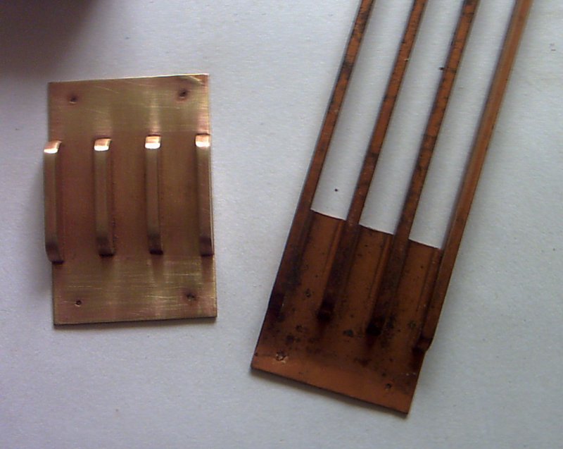

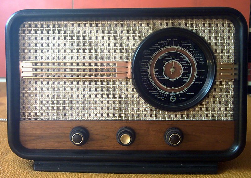

2010.10.20-án elkészült Philips 32 V tip. váltóáramú 2+1-es visszacsatolt audion felújítása. Első képen az induló állapot képe majd a végeredmény ugyanabból a nézetből. Sajnos a doboz összetört állapotban volt, mind a négy hajlított sarokív külső egy rétegű furnér borítása repedt, a doboz teljesen instabil volt. A repedésbe és a "fésülésbe" pillanatragasztót csepegtetve és a furnért a merevítőbordához ragasztva és csavarozva megfelelő szilárdságú lett. Ezután a doboz csiszolása, a régi fellazult lakk eltávolítása következett. Az első gömbölyített keretet fekete festékkel fújtam át úgy, hogy átmenetet adjon az oldallapok és a tető barna sellakozásához. Az egész doboz sellakozása után a második képen látható állapotot sikerült elérnem. A gömbölyített éleken a nagyfokú sérülés miatt azért látszanak a repedések nyomai de talán nem von le sokat a doboz szépségéből. A hangszóró szövet koszos , málló volt ezért megpróbáltam hozzáillő "házi" gyártmánnyal pótolni. Zsákszövet anyagra fényes vajszínű és barna hímzőfonállal ráhímeztem az általam kigondolt mintát. A szövet felragasztása sem volt könnyű mert alig 5 mm-nyi ragasztócsíkot lehetett használni az előlap túl pontos beszabása miatt. A ragasztó száradása közben többször is feszíteni kellett a vásznat. A kissé korrodált réz díszcsíkokat felcsiszoltam, polírozva kerültek a helyükre. A bekapcsológombot hiánya miatt ideiglenesen másra cseréltem.
Az alsó részről készült képen látszik, hogy minden alkatrésze eredeti. Az alkatrészek hideg mérése után áram alá helyeztem, a csövek fűtése és egyéb feszültségek megfelelőek voltak de nem szólalt meg. Mivel a gramofon bemenetről működött, a nagyfrekvenciás részeknél kutakodtam tovább. Az derült ki, bár a hullámváltó látszólag jól kapcsolt de az érintkezők mégsem funkcionáltak. Az érintkezőket finoman megcsiszolva már hallatszott a visszacsatolást állítva a jellegzetes koppanás. Ezután az állomáskereső és a visszacsatoló forgókondenzátorral már sikerült füttymentesen behangolni az erősebb hazai és a közeli országok nagyobb adóit mindössze 1 méteres drótot dugaszolva az antennaaljzatba. Kb. 1 óra üzem után az anódfeszültség szűrő kondenzátor(50+15 mikrofarád) erős melegedését észleltem. Kikapcsolás után az emeletes elrendezésű elkó felső(15 uF) tagjának erős átvezetését mértem. Ez az elektrolit kondenzátor úgynevezett "nedves" elkó ezért óvatosan az alsó pereménél körbeköszörültem. Ahol először átszakadt az alumínium ház, ott nagy nyomással kiürült a benne lévő folyadék. Mindkét perem leköszörülése után eltávolítottam a belső szerelvényt ami koncentrikusan elhelyezkedő alumínium hengerekből állt. Kiderült, hogy a felső tag folyadékhiányosan üzemelt, túró szerűen összesűrűsödött anyag volt csak benne és a pozitív kivezetés szinte teljesen át volt maródva. Az eredeti alumínium házba két modernebb, nagyobb feszültségű elektrolit kondenzátort szereltem, a negatív kivezetéseket közösítve a csavaros záró elemhez, a menetek tövéhez vezettem, így helyére csavarozva a sasszihoz jó kontaktust adott. A leköszörült zárókorongokat visszaragasztottam, a felső tagon rossz elkóházból levágott peremes tárcsával az eredetihez hasonló kinézetet sikerült elérnem. A felületes szemlélő észre sem veszi a jócélú "csalást".
Szép estét kívánok! Gratulálok a rádióhoz! A szövet elkészítéséért pedig külön gratuláció! Nagyon aprólékos munka. Én is készítettem már szöveteket hímzéssel,én vékony perforált bőrt használtam.Az ön által használt mintázat azonban nagyon tetszetős és illik a készülékhez.

Örülök, hogy tetszik! A skála érdekessége,hogy az 5-ös képen látható kis dobban van egy feltekeredő rugó, emiatt csak 1 oldalas a skálahúr(halványan látszik), a másik irányba tekerésnél ez a rugó viszi visszafelé a mutatót és tartja feszesen a zsinórt. A két dob kerületének 2:1 aránya biztosítja a mutató 360 fokos mozgását.
