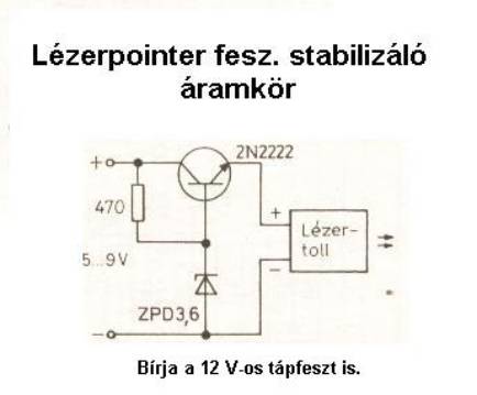

Vásároltam egy ilyen Bővebben: Link lézer modult és 7805-ről szeretném működtetni. Az lenne a kérdésem, hogy ezzel a Bővebben: Link stabilizátorral működtethetem-e? Vagy mit tudtok hozzá ajánlani? Előre is köszi! ![]()

![]() csabesz10: "Tápfeszültség: 3 VDC" tehát lehet sok lesz neki az 5V....
Ha tényleg az a két scanner dolgozik benne akkor veszett jól megcsinálta a tulajdonosa
7805 után teszel 3db 1n4001 diódát sorba és ott van a 3 volt.
Igen, csak ez így feszültség generátoros meghajtás. Lézert áramgenerátorral hajtjuk, és így elkerülhető a hőmegfutás. Én is Szupepe áramgenerátorát javasolnám, nagyon megbízható, már több éve üzemel ugyanazzal a lézerrel.
Egy LM317-es feszültség szabályzó kapcsolással adnék rá stabil, fixen beállított tápfeszt. Ide most feszültséggenerátor kell, hogy stabil 3V-os tápfeszt kapjon, az áramgenerátor az benne van a modulban.
De, a kérdező azt írta, hogy lézer modul.
Hogyha ez egy lézer modul akkor ahhoz nem kell áramgenerátor, mert már tartalmazza azt. Azért a 3 db soros dióda, hogy azon essen a feszültség és ne a modul áramgenerátorának kis tranzisztorán alakuljon hővé. Egyébként a modul adatlapján sem az szerepelt, hogy xxx mA, hanem az, hogy DC 3V. Így a 3 db soros dióda tökéletesen megfelelő erre a célra. |
