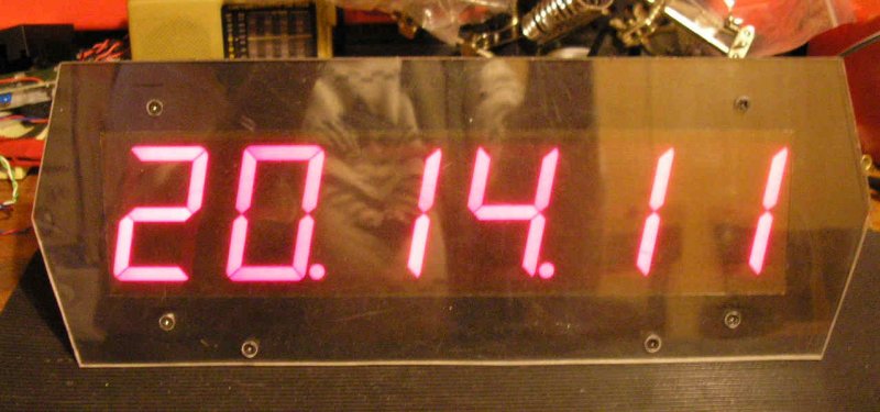

Csak ízelítőnek néhány gondolatban és képek a készülő nagy ledkijelzős óráról. A kontroller PIC16F628(A). A programot Hp41C írta, a nyákterveket, kapcsolástechnikát Sooty készítette. Mule2 néven egy többfunkciós hatcsöves nixie óra készül, ebből jött aztán a gondolat, mi lenne, ha ezt hétszegmenses ledkijelzőkkel is elkészítenénk. Már működik a próbaverzió, nem tartalmaz egyetlen kezelőgombot sem. Néhány alapfunkció az óra működéséről.. RTC, teljeskörű infra távvezérlés RC5 protokollal, DCF77 szinkron. Hangjelzés egész órakor, egy, vagy ahány óra van, és idő intevallum tól-ig a hangjelzés engedélyezésére. Nappali/éjszakai fényerő 8/8 fokozatban. Nyolc beállítható ébresztési időpont, DCF szinkronok száma, évszázad kijelzése, stb. Minden beállított adatot az RTC-ben tárol a program, amit egy 3V-os gombelem táplál, ha éppen nincs áram alatt, ezért nem felejti el az időt és a beállított adatokat sem. A vezérlő panelen a PIC, az RTC, és egy BCD CD4028 IC van, ez kapcsolgatja multiplexben a kijelző modulok mind a hat katódját egy-egy BC337 tranzisztoron. A panel tartalmaz egy SN74141 nixie meghajtót is , de erre itt most nincs szükség, csak a D,C,B,A bemeneteit vezettem ki a tápfeszekkel együtt egy külön kis panelen helyet foglaló hétszegmens dekódoló, (CD4543), és egy szegmensmeghajtó ULN2003 tranzisztormező alkalmazásával.A program és a hardver finomításai még folynak...
(#) janocsi válasza janocsi hozzászólására (») Nov 12, 2010 /
És még néhány képben... (Az óra DC12V-on 100mA-t vesz fel. Most egy DC12V/300mA-es dugasztápról működik.

A hadvert tovább fejlesztettem a szegmensvezérlés javításához. Most az ULN2003 kimeneteire hét darab BC327 tranzisztort raktam bázisellenállásokkal (10K), az emitterek felé is egy-egy 10K, és 220 Ohm-ok maradtak munkaellenállásoknak a szegmensek felé a kollektorokról. Az emitterek plusz 7-12V tápon vannak. Most az össz. áramfelvétel 15-40mA körüli, tökéletes a fényerő. A kijelzők távis kikapcsolásával szinte nullára esik a felvett áram. (Lehet hogy "elemes" táplálást is elviselne hat darab tölthető ceruzaelemmel?)

Megépítettem még egy Mule2 órát négy digittel, szintén nagyméretű ledkijelzőkkel. A könnyebb kezelhetőség miatt, és a távirányítási beállítások kényelmesebb kezeléséhez, két kisméretű kijelző is beépítésre került, mp- kijelzésére, de ezeket csak oldalról lehet látni, ha az óra programozására van szükség. Egyébként sem fért volna el elől, ott már nem volt lehetőségem elhelyezni. A paneleken kicsit kellett módosítani a hat digit vezérléséhez, de ehhez már ki volt alakítva az áramkör. A fehér záró "oldalablakot" az mp-s kijelzésnél könnyen nyithatóvá alakítom majd át. Néhány felvételben a még ”épülő” óráról, de már bedobozolt formában is megvalósítva.
